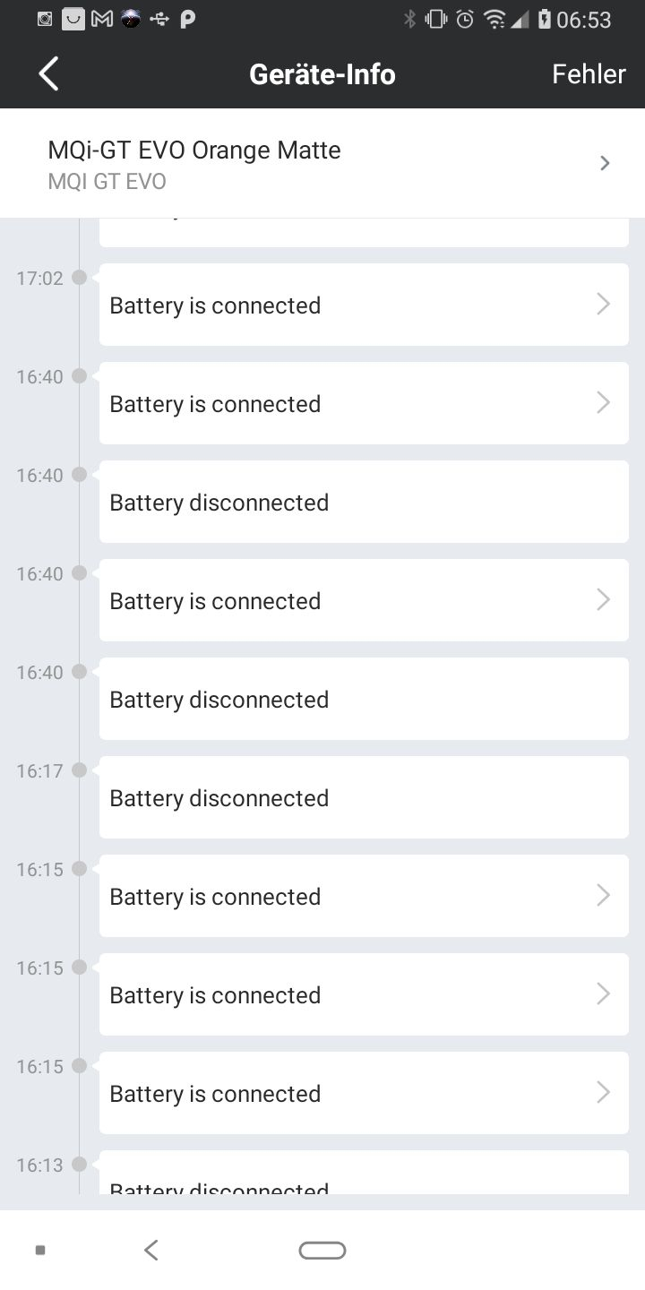

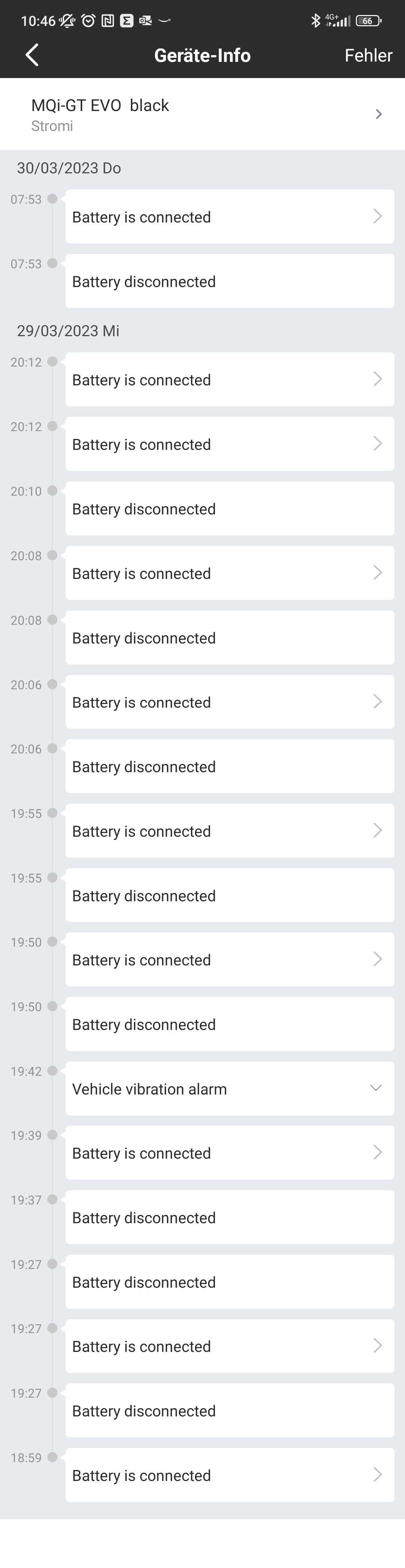

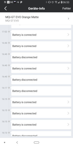

Hallo Kollegen,
seit neuestem werde ich mit Fehlermeldungen aus der App überhäuft, die behaupten, die Batterie wäre an-/abgeschlossen. Dies geschieht im geparkten Zustand und ohne äußerliche Einflüsse. Angesteckt sind sie richtig.
Hinzu kommt, dass seit ein paar Tagen der "Startknopf" nicht mehr richtig zu fkt scheint: Verwende meist Keyless via im Rucksack befindlichem Schlüssel, wenn ich den Startknopf drücke, passiert aber nichts. Wenn ich die Niu dann via App aktiviere, geht alles ganz normal. Die Einstellungen via App sind auf "Fernbedienungserfassung", dieser Fehler tritt auch nur sporadisch auf und es scheint sich dabei ein Steuergerät aufzuhängen, denn es reagiert nichts - solange bis ich die Niu via App aus- und wieder anschalte.
kennt jemand von euch diese Thematik? Gibts eine Möglichkeit, das Steuergerät zu resetten (12V Batterie ein paar Minuten abklemmen zb?)
Vielen Dank und lg
Christian

Re: GT EVO: Fehlermeldung via App: Battery (dis)connected
Scheint tatsächlich ein Kontaktproblem gewesen zu sein - hab die Akkus umgesteckt, seither gibts kein Problem mehr. Kann bitte irgendwer ein Foto posten, wie die Akkus tatsächlich angesteckt gehören, bzw wie die Kabelführung vorgesehen ist -  Wenn ich das längere Kabel zum vorderen Akku führe, liegt es ungünstig über dem anderen, wenn ichs an den hinteren stecke, machts eine platzverschwendende Schleife...
