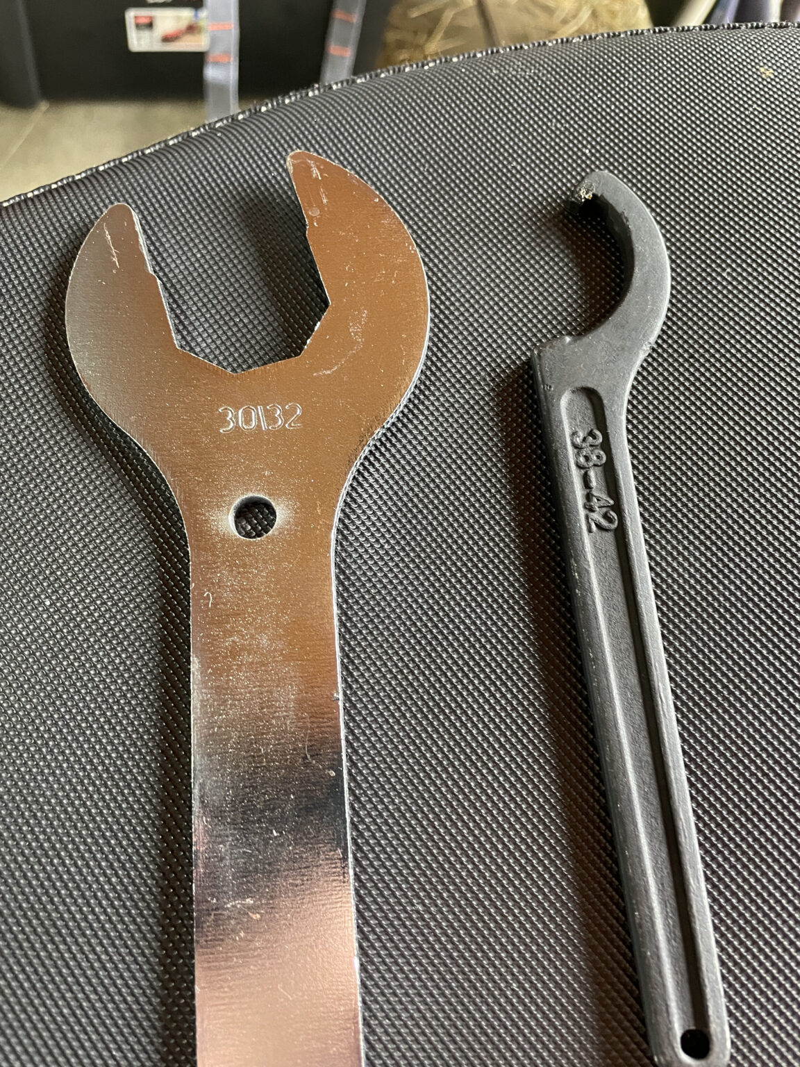

Beim Roller geht das auch oft noch mit eher schlecht geeignetem Werkzeug. Je schlechter das Werkzeug, desto eher vermukst man die Kontermuttern.
Wenn es beim ersten Mal stimmt und man nie wieder ran muss, mag es auch mit gängigem Klemptner-Werkzeug gehen. Besser aber nicht.
Hier wird das verwendet:
http://eiseler.de/wordpress/?p=1387
Das ist natürlich für den N1, wird aber beim M-GT ähnlich sein. Wobei man natürlich hoffen muss, das NIU bei der Schlüsselweite des Werkzeuges geblieben ist.
https://www.amazon.de/QKURT-Fahrradlenk ... 06652&th=1
https://www.ebay.de/itm/195497478120?ch ... gJdT_D_BwE

Ein Rollgabelschlüssel wird tendenziell zu breit sein, ein flacher Schlüssel speziell für diesen Zweck wie aus Didis Beitrag oder eine flache einstellbare Zange, sofern sie sehr gut greift und die Mutter nicht zu fest sitzt, sollte es schon sein.
Fingerspitzengefühl braucht es tatsächlich beim Anziehen und Kontern, ggf. mehrere Versuche, bis das Ergebnis passt, weder zu lose noch zu stramm.
