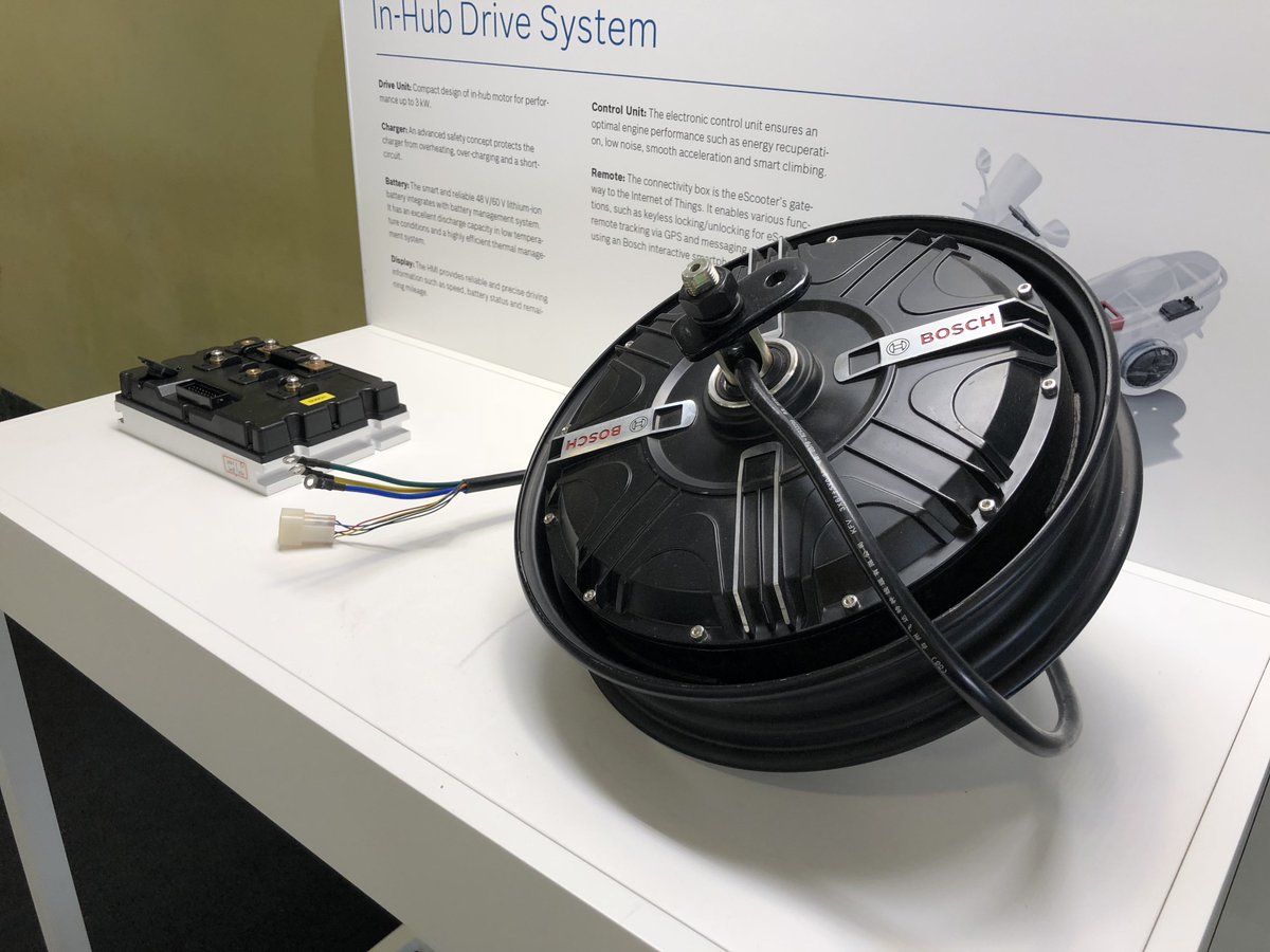

NUI gibt für den Fehler 120 an, dass zwischen Motor und dem Motor-Controller die Hall-Schalter-Signale nicht korrekt übertragen werden.
Da der Fehler bei Dir mal auftritt und andermal nicht, scheinen die drei Hallschalter im Motor in Ordnung zu sein und nur auf dem Kabelweg vom Motor über die Schwinge bis zum Motor-Controller (hinten unter dem Sitz) gibt es offenbar Kontaktprobleme, z B. in der 5/6er-Steckverbindung der -Motor-Hall-Leitung.
Hier der weiße Stecker mit den dünnen Kabeladern:
Dass da nach 10.000 km in die Steckverbindung Wasser und Schmutz hinein gekommen sind, wäre wohl die mögliche Ursache.
