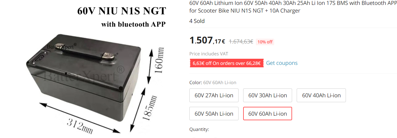

beim stöbern auf Aliexpress bin ich auf Akkus für die N-Serie mit sehr hoher Kapazität gestossen.
Mir geht es nicht um Themen wie Zoll, Gewährleistung und so, sondern um den technischen Aspekt:
Könnt Ihr Euch vorstellen oder wisst Ihr, ob 60Ah (also eine Kapazität von 3600 Wh) überhaupt in die Kiste passen? Mir scheint das verdächtig viel zu sein. Das BMS macht mir hingegen keine Sorgen, das ist ja wohl auch schon hierzulande unterwegs.
Rein preislich wäre die 50Ah Variante interessant mit ca. 0,34 Euro/Wh.

Mir scheint das auch verdächtig viel zu sein. Rundzellen im 18650-Format passen nur rund 170 rein, und damit liegt das Limit bei 35Ah. Sollten prismatische Zellen verbaut sein, dann mag das vielleicht funktionieren - wenn mir jemand Zellen in einer Größe zeigt, von denen 17 Stück in das Gehäuse passen.

Die Produktbilder zeigen Rundzellen, in der Description steht "prismatic".
So richtig schlau wird man daraus nicht.

Klares Nein,
kann das von STW bestätigen.
Hatte erst so einem zur Reparatur hier von Koko.
Seiner ist 60v (71,4v) mit 17s10p aufbau also sprich 170 18650er Zellen.
Mehr wie rechnerische 35Ah ist da nicht drinn. Wenn ich den Zellenaufbau sehe wird da definitiv nicht mehr wie 32 Ah technisch möglich sein.
Die Maße dürften in etwa hinkommen. Entweder sind da keine Rundzellen verbaut oder das ist eine Mogelpakung vom feinsten

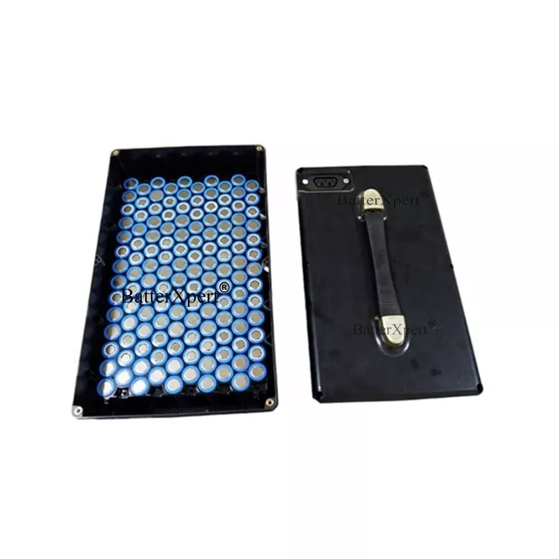

Die Rundzellen auf dem 2. Bild sind als Waben angeordnet. Scheinbar ist das on stak, da frag ich mich wie man da die Abwärme weg bekommt. In dem Originalen geht in der Mitte Alu Kühlkörper durchgehend. Da würde ich jetzt keine 50A Dauerlast drauf geben
Ob das ganze dann auch in einem Zellenhalter steckt bleibt ein weiteres Rätsel.

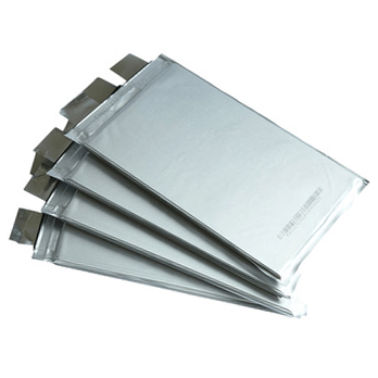

Nach den Zyklen Angaben von 800 müssten es eigentlich NCM Pouch Folienzellen sein. Aber dann passt die Gewichtsangabe von max 12 Kg nicht, denn eine 50Ah Zelle wiegt alleine schon 950 Gramm.
Macht bei 17s in der 50Ah Variante schon 17 kg.
Irgendwas ist da faul

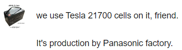

Hab einfach mal den Verkäufer gefragt, was für Zellen denn so im 60V / 60Ah Pack verbaut sind:
Demnach also 21700 Zellen von Panasonic.

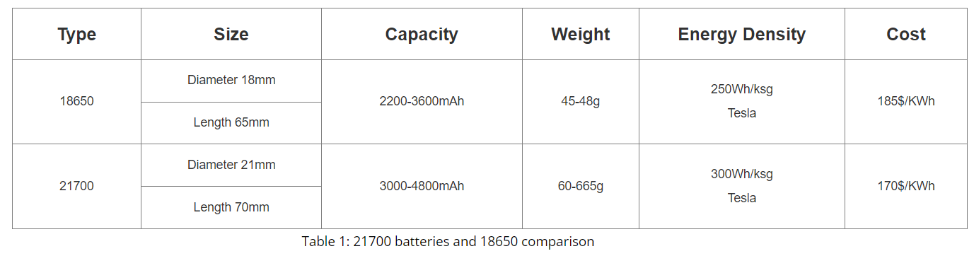

Auf die Schnelle hab ich diesen Vergleich zwischen 18650 und 21700 gefunden:
Dann scheint das ja mit viel gutem Willen doch machbar zu sein.
Viele Grüße,

Re: Akku aus China mit hoher Kapazität
Dann lügt das Bild oder der Händler
Bei diesen Abmaßen können das nur 18650 sein.
Auserdem sind Panasonic Zellen bekanntlich grün und nicht blau
50 50 Chance
50 50 Chance
