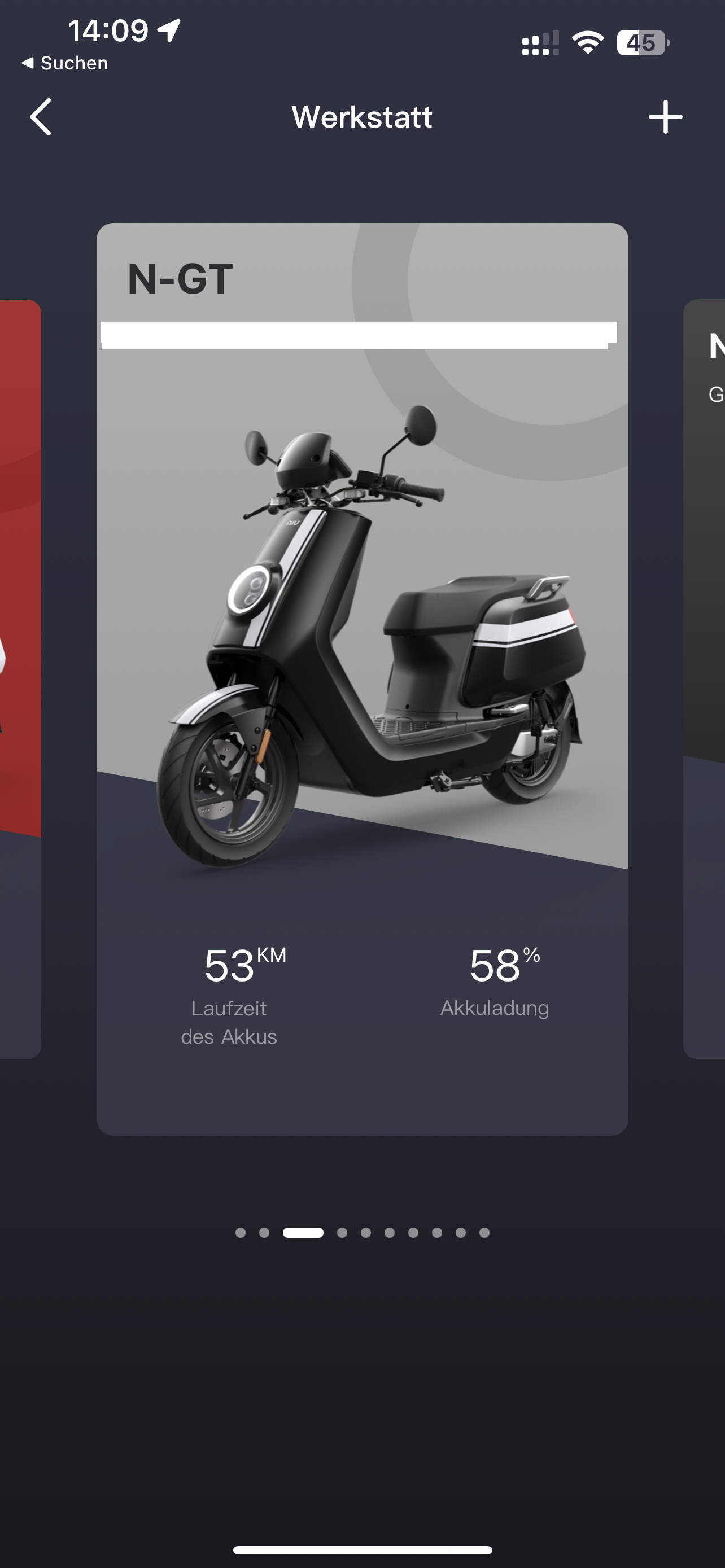

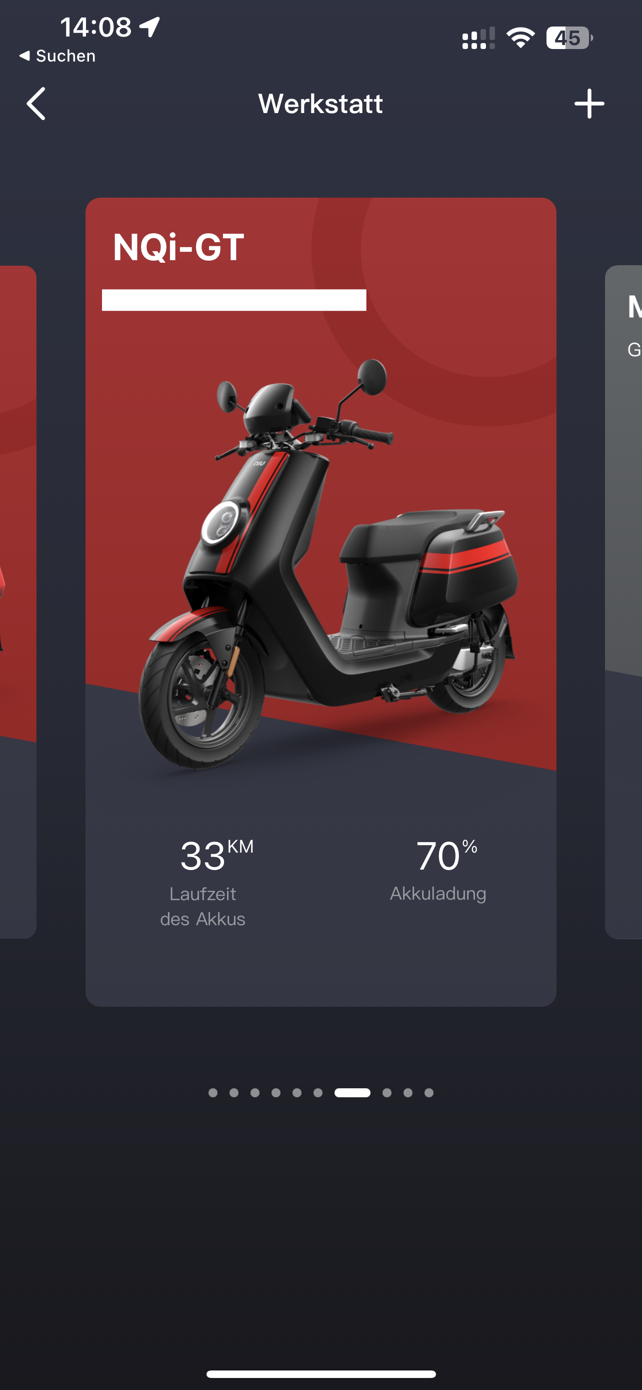

Re: NQi GTS vs NQi GTS extended (Reichweite)
Ebenso mit dem NGT als auch NQI GTS PRO.
Und ich fahre wie oben gesagt worden ist.
