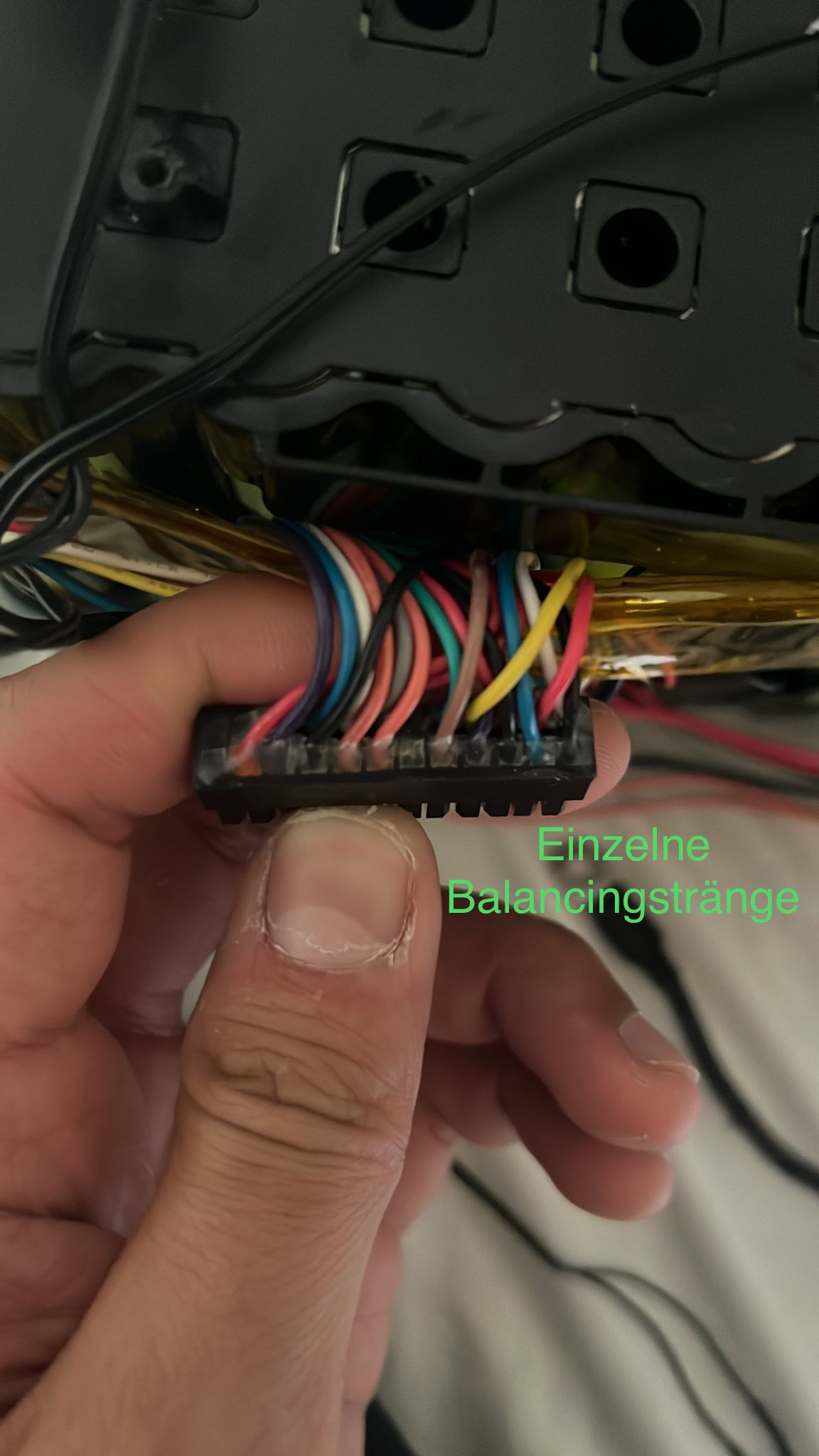

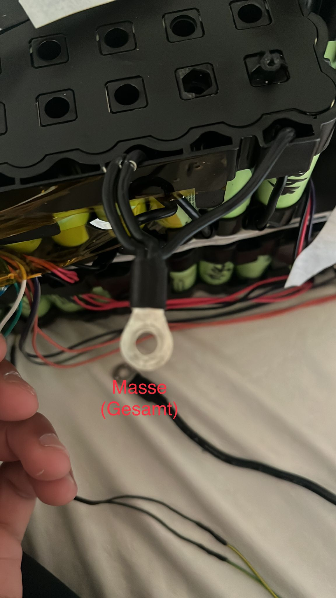

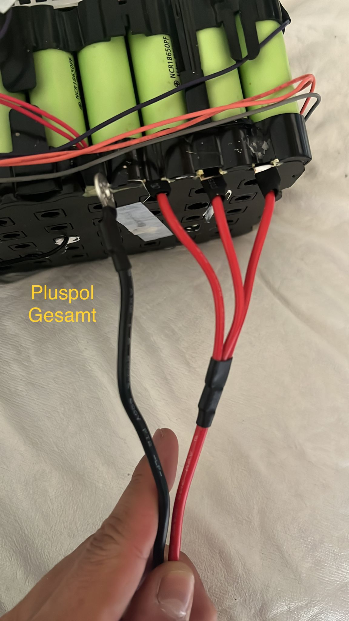

Du meinst also quasi 65V einstellen, und direkt auf die Sammelklemme Masse und Plus gehen ohne Anschluss des BMS?error hat geschrieben: ↑Sa 19. Aug 2023, 12:06Im Grunde ist das alles keine Raketentechnik, nur recht zeitaufwändig, wenn man seine Arbeit vernünftig machen will.
Habe schon einige Niu Akkus refreshed. Wenn das Ding "nur" vergessen wurde, bestehen gute Chancen auf "Heilung".
Es gibt aber auch Akkus mit defekten Zellblöcken. - Wenn man also feststellt, dass ein Block kontinuierlich Ladung verliert oder beim Cyclen eine andere Kapazität aufweist, kann man den niemanden mehr in die Hand geben.
Ohne Labornetzteil, H1-Tester, Laserthermometer, Coulombmeter, elektronischer Last, YR-1030/RC3563 und viel Zeit würde ich da nicht beigehen wollen.
Einfach nur "jumpstarten" ist nur ein Teil der Geschichte. - An so einen Akku den Schnelllader anzuschließen wäre mir persönlich zu heikel.
Wenn so ein Akku einen Schaden hat (was zugegeben selten ist), dann sind meist nur einzelne Zellen fehlerhaft.
Wenn man da allerdings 70V und 10A in einer Reihenschaltung drauf gibt, hat man gute Chancen auf Feuerwerk.
Es gilt deshalb mindestens einen Cyclus zu durchlaufen und den Akku danach auf Selbstentladung zu checken.
Beim GT muss man zusätzlich auch checken, ob die Akkus synchron laufen, und nicht im Betrieb auseinander laufen.
Normalerweise kann niemand den Aufwand bezahlen.
Wie gesagt, keine Raketentechnik, aber viel Raum für Fehler.
Da sind halt 170 Zellen in so einem Akku drin. 2 Stück davon in zerlegtem Zustand auf dem Schreibtisch machen mich schon etwas nervös.
Verteilt das Labornetzteil das denn richtig?
Hätte hier auch einen Akku der belebt werden müsste.
- error
- Beiträge: 2048
Re: Tiefentladung - NIU NGT = NIU NQi GT Pro - Wien - Habt ihr Preise für Reparatur?
Wow, Pluspunkt, Respekt (wirklich ernst gemeint): ja, richtig erkannt, man lädt am BMS vorbei, anders geht es nicht.
Dadurch gibt es nichts mehr, was irgendwie abschalten könnte.
Wenn der Akku OK ist, kein Zellschluss oder sowas, ist das kein Problem.
Der Akku ist entladen, und durch die Form der Entladekurve muss man im Prinzip nicht viel Energie einladen, um ihn spannungsmäßig aufzupäppeln und um dann erste Messungen vornehmen zu können.
Bei einer Reihenschaltung benehmen sich die Zellen wie ein mehrstufiger Spannungteiler.
Solange die Zellen eine identische Spannungslage und gleichen Widerstand haben, regelt sich alles über das Ohmsche Gesetz.
Bei ca. 8,5 Kg Lithiumzellen kann/darf man aber nicht von "normalerweise" ausgehen.
Letzendlich muss man vom Worstcase ausgehen. Das wäre irgendwo im Verbund eine Zelle mit Zellschluss oder chemisch durch Tiefentladung veränderte Zellen.
Deshalb fange ich trotz 10P mit 1A an zu laden und steigere die Spannung schrittweise auf konstant 5V über Ist-Spannung.
Dadurch lade ich quasi in Etappen und kann zwischenzeitlich was anderes machen.
Gibst du gleich 60V oder mehr auf den Akku, wird geladen, bis sich die Spannung angeglichen hat. So gehen da locker mal 1,5-2 KWh rein
Wie gesagt, bei heilem Akku kein Problem. - Bei einer kaputten Zelle mit defektem Seperator wird man bereits bei 0,1 Kwh irgendeine "thermische Reaktion" bekommen, weil die Energie nicht chemisch gespeichert werden kann, sondern 1:1 in Wärme umgesetzt wird.
Ein defekter Akku kann einem so bereits nach wenigen Minuten ernste Problem machen, wenn man damit nicht richtig umgeht.
Wie gesagt, alles keine Raketentechnik, man sollte aber wissen was im Detail abläuft und sich des Risikos bewußt sein.
Wenn ich einen tiefentladenen Akku mit 2 KWh Energie beaufschlage, habe ich hinterher ohne Übertreibung eine Handgranate mit gezogenem Stift.
Auch nach der Ladung muss ich den Akku weiter beobachten. - Nicht, ob er brennt, sondern ob es Hotspots gibt.
Solange ein Ladegerät dran hängt, habe ich einen geschlossenen Stromkreis. Bei ca. 2 KWh mit humanen Strömen dauert das.
Ich bewundere immer wieder Menschen, die naiv genug sind und einen Akku mit "wird wieder vom Ladegerät erkannt" als repariert zurückgeben.
OK, habe ich auch schon gemacht, aber ich konnte mir mit dem H1 die Zellstände ansehen und das BMS-Log auslesen.
Passte plausibel zu den Angaben des Kunden.
Keine Angst, in den meisten Fällen geht es ohne diesen ganzen Zinnober gut, aber ich habe nach eigener Erfahrung zwischen 5 und 10 Prozent "Problemakkus" erlebt.
Einmal so sehr, dass ich mir überlegt habe, warum ich so blöd war "den Akku überhaupt anzufassen" und viel wichtiger: wie ich die "Energie" wieder heraus bekomme.
Langsam tiefentladen ist ein kaputter Akku harmlos. Chemisch verändert, mit 0,5 KWh drin und einer Zelltemperatur von teilweise fast 50 Grad wurde mir zunehmend mulmig. - Dummerweise war es 2 Uhr nachts, und ich war saumüde.
Spoiler: die Temperatur sinkt nicht, wenn bei einer Parallelschaltung nur eine Zelle ein Problem macht und die Kollegen geladen sind.
Das geht weiter, egal ob man den Lader abzieht.
Wie gesagt, keine Raketentechnik. Aber ignorieren und Lader einfach anschließen ist das Gegenteil von schlau.
Es bringt auch nichts den "Problem-Akku" einfach rauszustellen. Wenn es ein Feuerwerk gibt, hat man Stress mir den Nachbarn.
Zurück zum Thema: ich weiß nicht, ob es sinnvoll ist, den günstigsten "Spezi" zu suchen.
Ich schätze man wird auch irgendwann wieder ruhig schlafen wollen, wenn 2 35Ah Akkus für zig Stunden am Doppellader hängen.
Just my 2Cent.

Habe hier genau 2 29er. Bei einem ist wohl das BMS defekt, hab kein anderes zum austesten. Bei dem anderen ist wohl einer oder mehrere Blöcke kaputt, da lass ich vlt doch lieber die Finger von wobei das Interesse natürlich schon da ist quasi learning by doing.
Es gibt zwar zwei Videos auf YouTube aber da geht man nicht näher drauf ein wie man die einzelnen Stränge zu messen hat. Bin da zu Kopflastig und muss es erst verstehen bevor ich machen kann.
Soweit zusammengetragen müsste bei Reihenschaltung ja immer die 3,7v addiert werden. Also beim ersten Strang 3.7v, beim zweiten 7.4v dann 11.1v etc. Da sind aber zusätzlich an dem großen schwarzen Stecker noch mehr pins wahrscheinlich irgendwelche Steuersignale etc.
Das BMS von NIU lässt wohl Unterspannung zu nur gegen Überspannung wird ein Schutz gewährleistet. Sonst kann ich mir die ganzen Tiefentladenen Batterie nicht erklären.

Ja hab ein H1 aber wusste nicht das BMS log noch geht. Das H1 erkennt den Akku halt nicht. Normal leuchtet es ja Rot beim Akku allerdings komplett tot.
Hab einfach mal stupide den Gesamt + und Gesamt - gemessen da kommt bei dem einen 65v ca raus und bei dem anderen unter 30v.
Mit BMS dran kommt beim 65v Akku am Ausgang des BMS 34.6v raus. Also hat das BMS anscheinend einen Weg.
