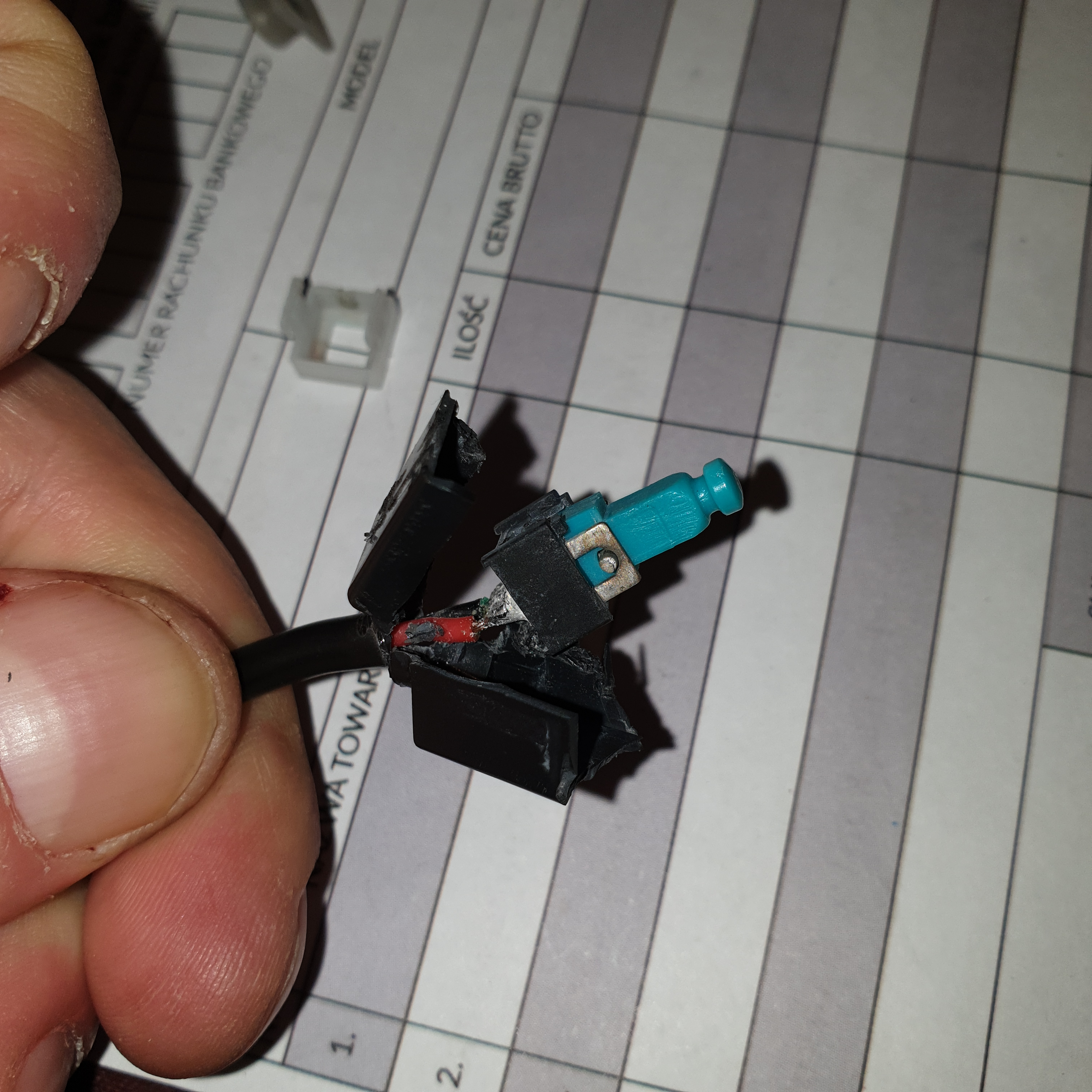

Bei meinem N1S hatte ich auch solche Probleme,
ich kann aber nicht genau sagen woran es lag, weil zu diesen Zeit Punkt 2 Sachen geändert habe.
Das war einmal die ECU weil ich immer einen E-99 bekommen habe
und die Bremslicht Schalter.
Die kriegt man einmal auf, mit Gewalt und das wars.
Die wieder zusammensetzten ist quasi unmöglich
Das es am Geschwindigkeit Sensor liegt, glaube ich nicht denn viele haben den ja abgebaut und wir fahren ohne.
Du kannst aber mal vorne in der Front den Adapter lösen und eine Probefahrt machen ob es doch an dem liegt.
Ich vermute aber es liegt doch an den Bremslichtschaltern, evtl mal mit dem Heck an eine Wand fahren und mal auf den Schaltern rum klopfen.
Oder falls du eine Stecke hast wo du ohne die Bremslichtschaltern eine Probefahrt machen, aber dann halt auf Privatgrundstück selbstverständlich.
Oder du bestellt dir direkt bei Ali ein paar neue, kosten ja eh nicht viel, ich glaube 6€ für beide
Jezt bin aber neugierig, Wie hast du die denn gereinigt?

uff welche teile du genau brauchst weiß ich auch nicht,
schau einfach mal drunter wie es bei dir aussieht.
Laut einem ebay Händler müsste der MQI auch die gleichen Schalter haben wie alle anderen NIU´s ( Korrigiert mich falls das nicht stimmt)
Aber wie schon gesagt, fahr mit dem Heck an eine Wand wenn es richtig dunkel ist und klopft mal bisschen auf den Bremslicht Schaltern und Hebel.
Wenn es dunkel ist sieht man schön ob es bisschen rum flackert, zumindest hat man das bei meinem gesehen.
Und wenn nicht, kann du dir das tauschen auch sparen.
Günstige Schalter kriegt man z.b. bei dem Händler https://de.aliexpress.com/item/10050051 ... pt=glo2deu
keine Garantie das die Kabelanschlüsse passen, bei meinen musste ich die auch tauschen. Dafür sind die schön billig mit 4,54
Edit: bei meinen musste ich tauschen weil ich bei einem anderen Händler und anderen Anschlüssen gekauft hab
