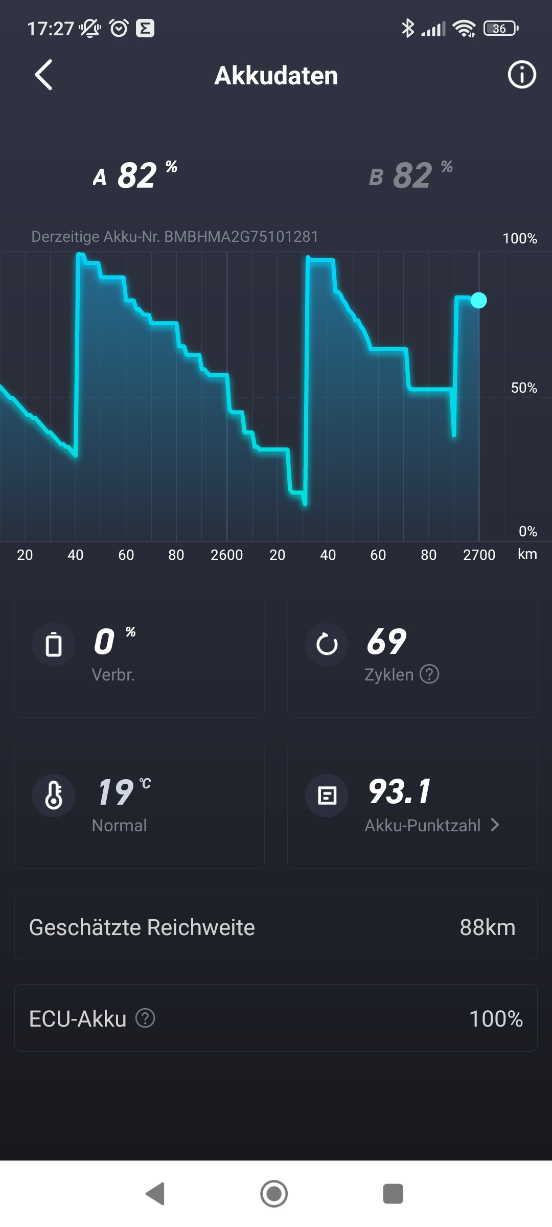

Re: Probleme mit dem Cloud_Server
Meine spinnt immer noch ziemlich rum:
Durchschnittlich 3 Versuche brauchts, bis das Dashboard hochgefahren wird, Verbindung zu Cloud fkt sporadisch (dann inkl. Wetter und Tracking), bricht aber auch schonmal mitten unter dem Fahren wieder ab.
Ab und an krieg ich die Meldung, dass am Parkplatz GPS schwach ist (äh, nein), App-Zugriff auf Akkustand etc fkt auch nur unregelmäßig.
Und, das neueste heute: Km-Stand am Tacho war eingefroren. Nachm Neustart fkt alles wieder und es hat sich aber gezeigt, dass die km sehr wohl aufgezeichnet wurden...
Interessant auch: wenn ich das App starte, zeigts für ca 1sec den richtigen Standort an, dann springts aber zum zuletzt aufgezeichneten Standort...
Am angehängten Bild sieht man auch, dass der Ladezustand nicht kontinuierlich übertragen wird.
Fahrerisch/mechanisch fkt alles top. Ich geh von einem massiven Software-Bug aus. Und da sich das Fehlerbild verändert,denke ich, dass daran gearbeitet wird.
Ich glaube auch, dass das "Blackout" im anderen Thread damit zusammenhängt
