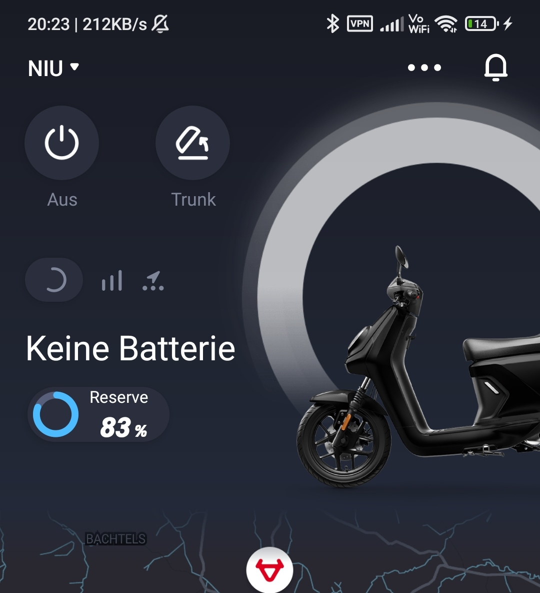

Ich hab ne Frage an die Runde.
Nachdem ich die Fahr-Akkus und die 12V Batterie ausgebaut hab, zeigt mir die App eine Reservebatterie an.
Ist das der im Steuergerät fest verbaut Akku?
Was passiert wenn der Akku leer ist?
Geht der über den Winter kaputt?
Das ist ja genau meine Frage. Bei mir steht die ECU Batterie bei 98 %. Funk und Ortung sind aus. Ich werde nächste Woche mal schauen wie sich die Ladung der ECU Batterie entwickelt hat und dazu die 12V Batterie und die Fahrakkus mal kurzzeitig wieder anschließen. Hoffentlich nimmt der Roller überhaupt wieder Kontakt zur App auf, da haben ja gerade einige Probleme mit Error 60. Werde dann berichten.
