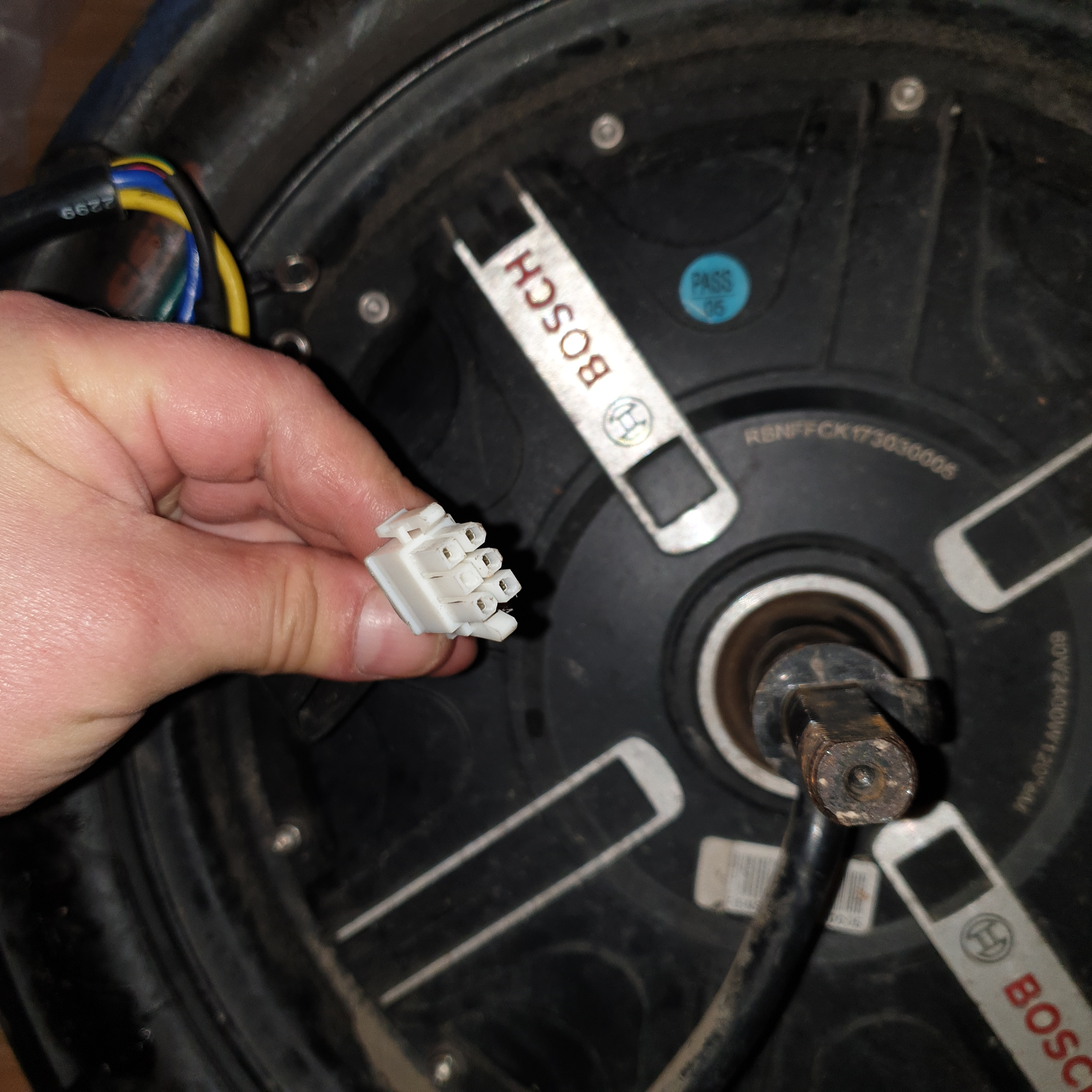

Hi Leute
Ich hab mir ein gebrauchten, ´´fast neuen Motor´´ für den Niu zuschicken lassen.
Und die Bremssattel vorne, Hinten.
Angeblich 1500W, weniger wie 300km gelaufen und vom N1s 2021 Modell.
Jetzt habe ich den Motor erhalten aber auf dem Motor steht 60V 2400W RBNFFCK173030005.
Auch der Stecker sieht komplett anders auch.
Bremsanlage sieht 1:1 aus, haben aber eine andere Nummer
Das sagt mir alles gar nix.
Ich hab ihn darauf hin angeschrieben und er hat eingeräumt das es doch vom 2017 Modell sein soll.
Ach und die Laufleistung passt auch absolut nicht, der Hinterreifen ist böse abgefahren, wäre aber für mich zweitrangig.
Was sagt ihr zur Motorbezeichnung und den Nummern der Bremsanlage?
Kann ich die ohne Bedenken bei mir montieren? also von der Rechtlichen Seite aus?

Der Motor gehört zum ersten N1S Modell. Man erkennt dieses Modell am Drehschalter für die Fahrstufen.Lukasz87 hat geschrieben: ↑Do 8. Feb 2024, 22:23Hi Leute
Ob der Motor tatsächlich identisch ist, kann ich dir nicht beantworten. - Zumindest gehört ein anderer Controller dazu, bei dem der Hallsensorstecker direkt als Gehäusestecker ausgeführt ist. Deshalb passt der nicht bei den aktuellen Modellen.

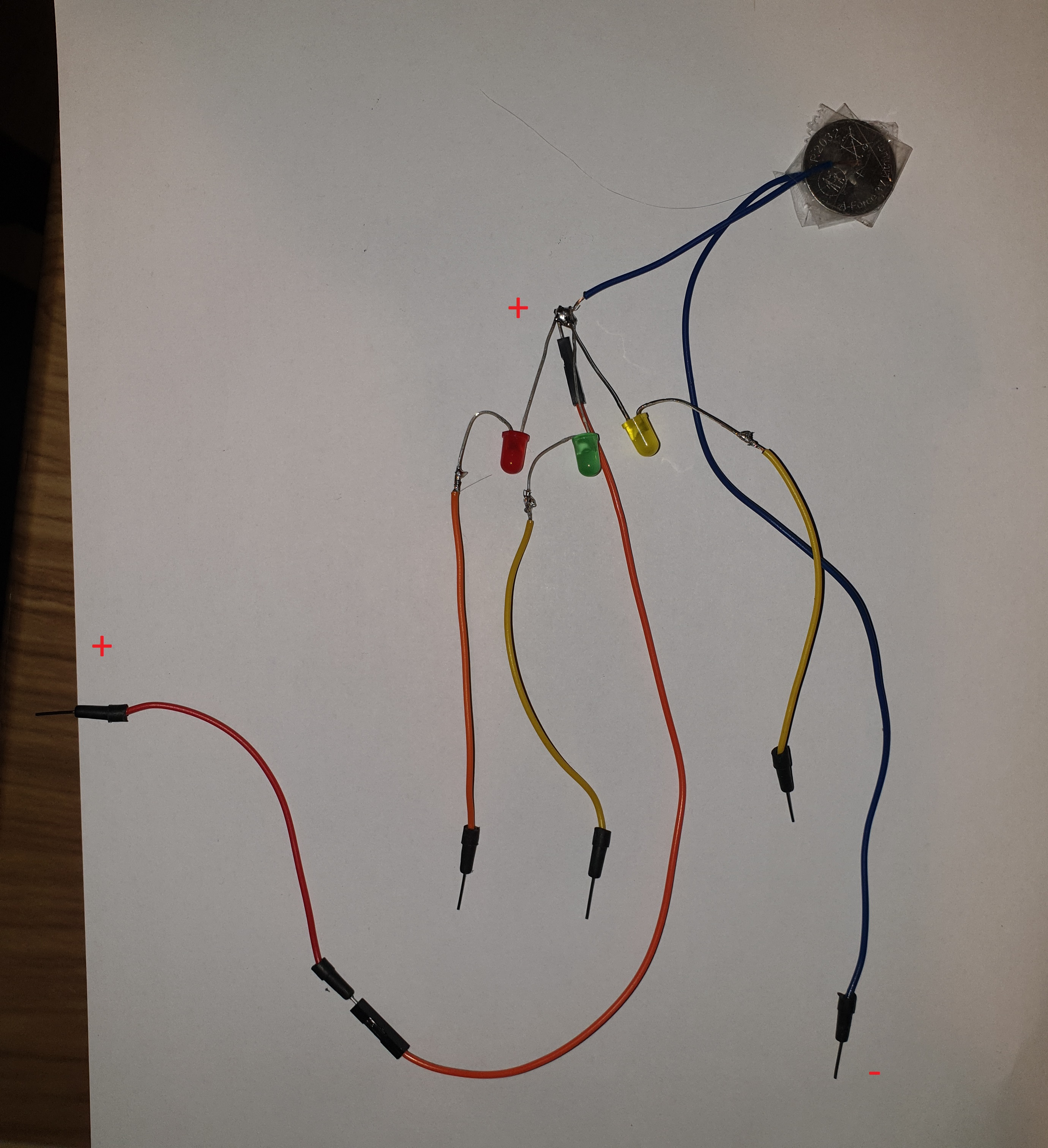

Also der erste ''große Unterschied'' war der Stecker, aber kurzer Hand Aliexpress befragt und einen neuen Stecker bestellt.
Aber versuchen wir uns erst mal die Elektronik an zuschauen.

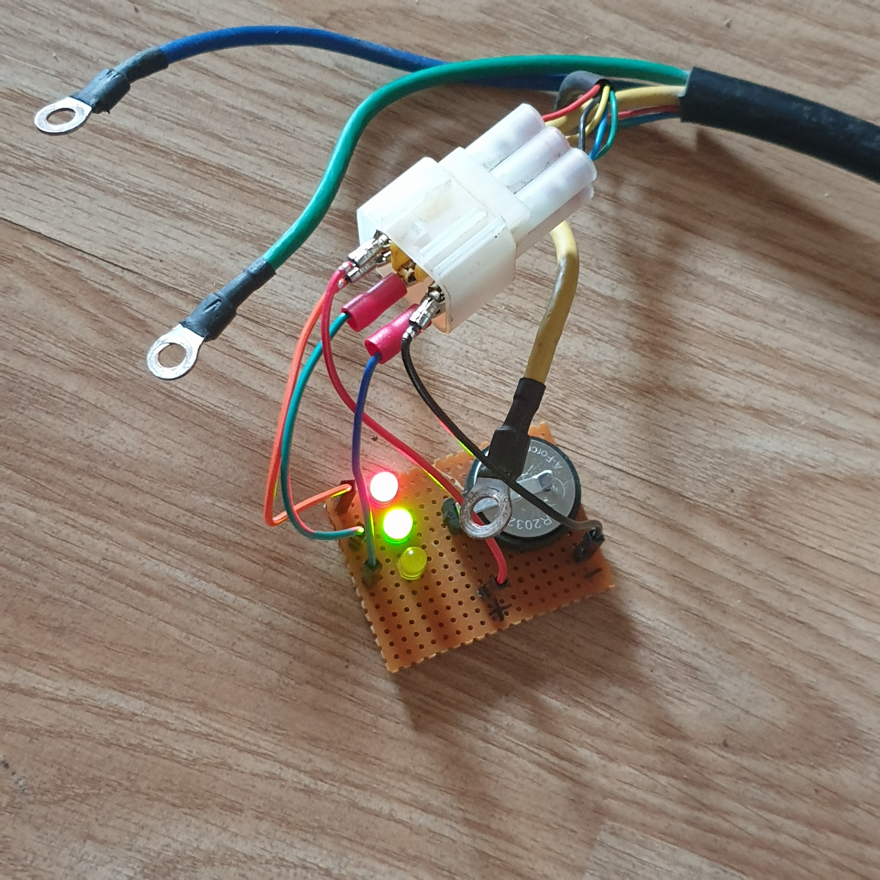

Da ich keine große Lust hatte denn Motor zu öffnen, habe ich mir eine andere kleine Hilfe gebastelt
und zwar einen einfachen Hallsensor Prüfer.
Große Danke an den Chinesen bei dem ich mir das abgeschaut hab (der Name fällt mir nicht mehr ein
Der Aufbau ist megaaa simpel
hoffe man erkennt den Aufbau.
Wenn man sich den Hallsensor Stecker vom Motor anschaut, sollte sofort klar sein wie das ganze angeschlossen wird.
Zuerst Plus und Minus, dann noch die restlichen 3 Verbindungen der reihe nach anschließen.

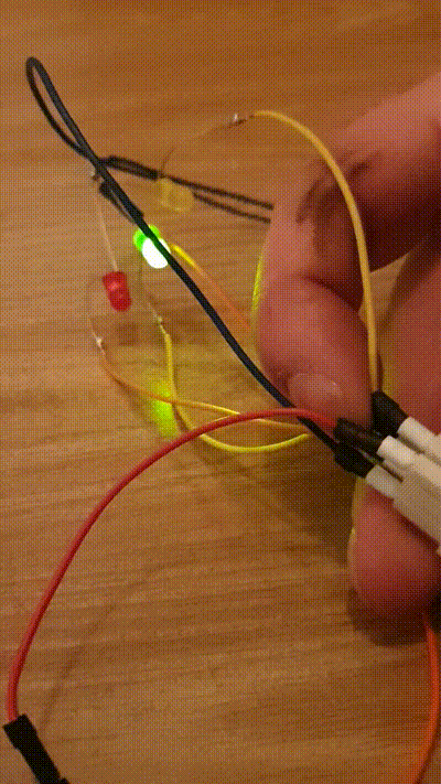

Vorsichtig an der Motorachse drehen und wir sehen das jede Led nacheinander aufleuchtet am alten 2017/18 Motor
Rot
Grün
Gelb
Das Bild ist eine Gif datei, ihr musst wohl drauf drücken für die Animation.
Das Forum kann die wohl nicht direkt anzeigen
Zum Vergleich mein Motor aus dem Baujahr 2019
Er hat eine andere Taktung(?) und zwar:
Rot
Rot Grün
Grün
Grün Gelb
Gelb
Rot
Grün
Gelb
Rot
Rot Grün
Grün
Grün Gelb
Gelb

Die Überschneidung der einzelnen Motor-Hallschalter ist eigentlich die normale 120° Anordnung, wie ich sie auch in meinen erider 5kW Motoren habe und hatte. Denn auch die Motorphasen überschneiden sich in gleicher Weise.
Kann es sein, dass das einzelne Leuchten von einer 60° Hallschalter-Anordnung herrührt?

mhh also ich kann das nicht wirklich beantworten, da mir die Grundkenntnisse für sowas fehlen.
Wollte mich eigentlich mit Motorentechnik übern Wintern beschäftigen
und den Ersatzmotor frühestens nächstes Jahr öffnen,
könnte dann aber noch bescheid geben.
Aber mal logisch gedacht,
müsste das nicht eine totale Katastrophe sein wenn das 60* Hallsensoren wären und zu einem Hall-Error am Steuergerät kommen?
Ich vermute das es doch 120* sind und in den zwischenstritten hätte Energie nach gepusht werden,
weswegen der Roller nur noch 41 Kmh schafft
zumindest wäre das so meine Idee
