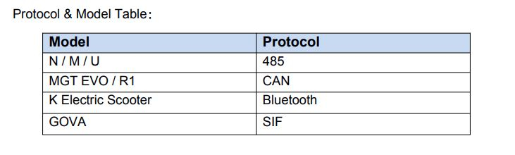

Edit-07.03.2024
Bin grad über die Info gestolpert das nicht alle Niu Modelle das RS485 Protokoll haben.
Ich möchte mich bei allen entschuldigen, die sich wegen mir den Stick bestellt haben und es jetzt nicht klappt. Sorry
:oops:

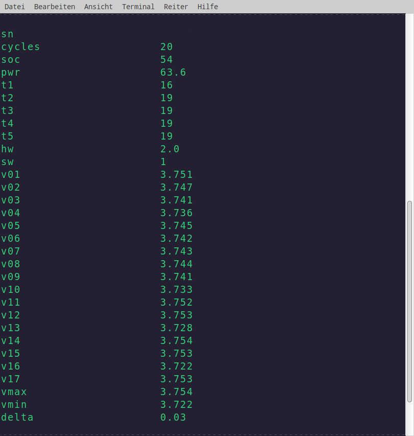

hier im Forum findet man einen Thread, in dem berichtet wird das dem Ruckelg bzw. einem seiner Kollegen gelungen ist ein kleines Modul zubasteln mit dem man die Batterie bzw. das BMS auslesen kann. Danke an alle die Mitgewirkt haben.
小牛锂电池458电池包自动检测V0.210725 - Automatische Erkennung des Mavericks Lithium-Akkus 458 Akkupacks V0.210725

Ganz am Anfang/oben hab ich noch mal ein Bild reingepackt, das noch mal zeigt welche Modelle das Protokoll haben und welche nicht

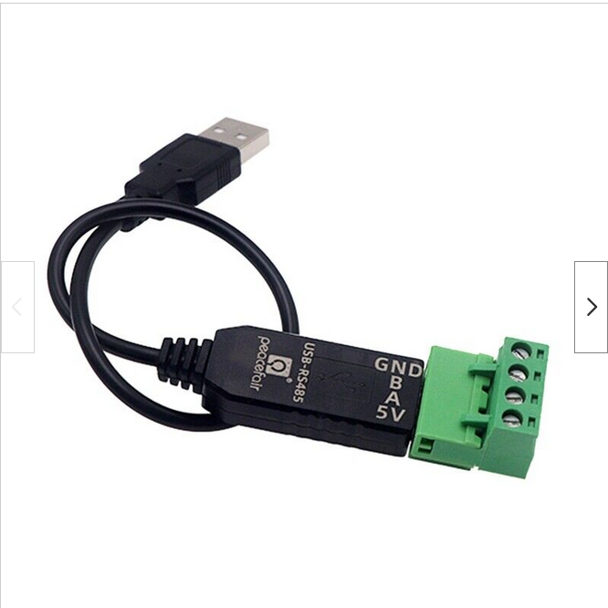

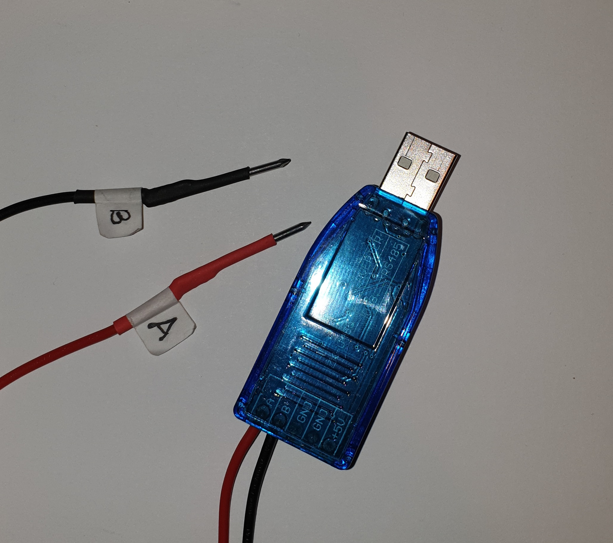

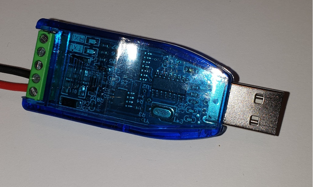

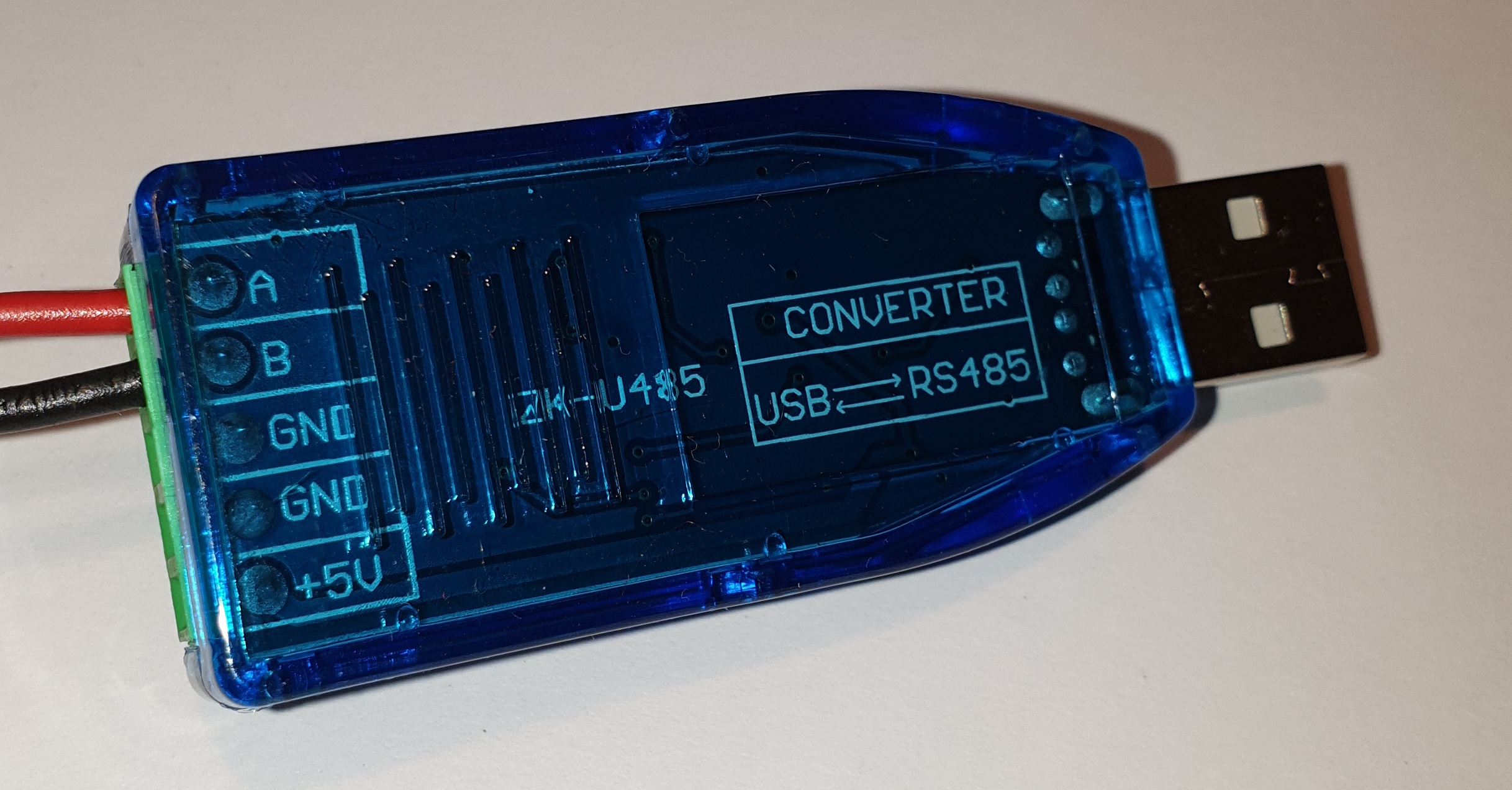

So, alles erstes brauchen wir einen Usb to Rs485 Konverter.
Der erste Stick den ich mir bestellt hab, ein schwarzer mit 2 Ausgängen, hat leider nicht funktioniert bzw von 150 Versuchen hat es 1mal geklappt….
Mit dem zweiten klappt jetzt alles wie es soll, und das jedes mal.
Es ist der transparent blaue mit 5 Ausgängen. Hinten steht ZK-U485 drauf
Es gibt auch einen anderen transparent blauen aber da ist das blau etwas dunkler und man sieht das die Chips anders auf der Platine angeordnet sind. Auch ist die Beschriftung etwas anders.
Ob der auch funktioniert kann ich euch nicht sagen, evtl. hat jemand den zuhause liegen und kann es testen.
Hier 2 Bilder vom meinem

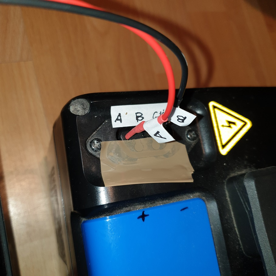

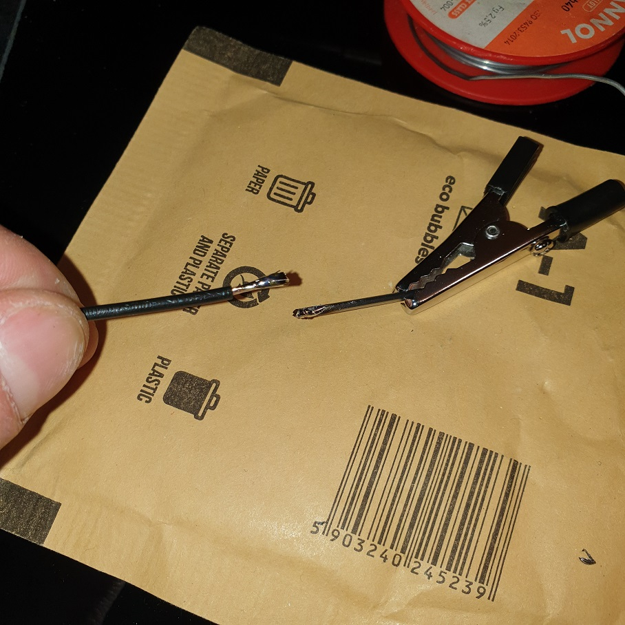

Als nächstes brauchen wir ein Kabel.
Wer auf Nummer sicher gehen will, kann sich natürlich auch einen Niu Stecker bestellen oder 3D drucken.
Wobei ich anmerken muss das 3d gedruckte Teile gerne brechen, grade mit PLA gedruckt.
Ich habe auch ein China Video gesehen in dem jemand die Kabel einfach verdrillt hat und sie so in die Batterie gesteckt hat… Kann man wohl machen, es ist aber stümperhaft.

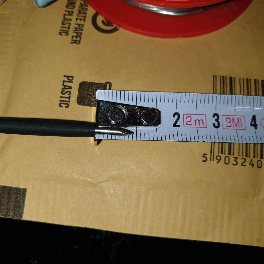

Ich wollte allerdings kein Geld ausgeben und hab einfach 2 Nägel genommen und Kabel was ich zuhause rumliegen hatte.
Die Nägel haben einen Durchmesser von 1,8mm passen perfekt rein.
Die Köpfe habe mit einer Zange entfernt, da sie mich gestört haben
Kabel an die Nägel dran gelötet und die enden für den Stick ebenfalls verlötet.
Dann noch Schrumpfschläuche drüber, so das nur eine blanke Spitze von ca. 9mm übrig bleibt.
Damit alles schön ordentlich ist, noch kleine Schilder dran gezaubert.
Hier eine schnelle Bilder reihe dazu

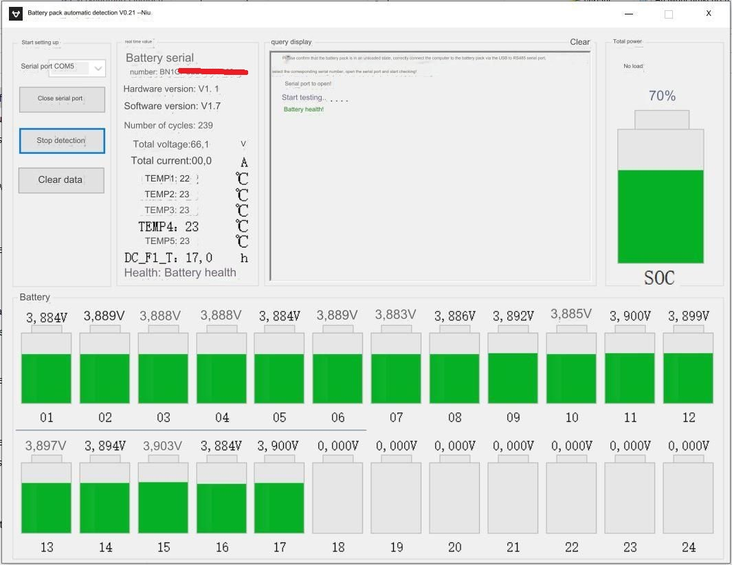

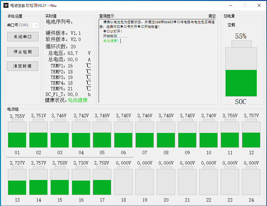

Es handelt sich dabei um eine Software mit der es möglich ist, die Batterie bzw. das BMS abzufragen.
Man bekommt damit ein kleinen überblick über den Gesundheitszustand der Batterie,
allerdings nur wie die Zellen ausbalanciert sind.
Jedoch nicht wie viel Rest Kapazität man noch hat nach all den Jahren.
Ebenfalls sieht man die Zyklen Anzahl, den aktuellen Ladezustand in % und Volt und die Temperatur der Zellenblocke.
Auch wird die BMS Version angezeigt und die Seriennummer des BMS

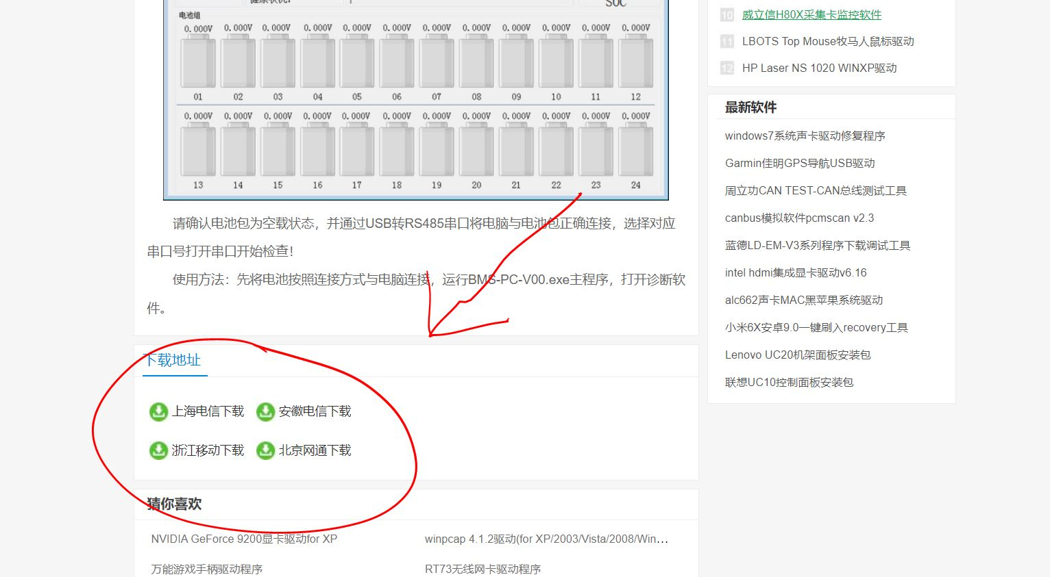

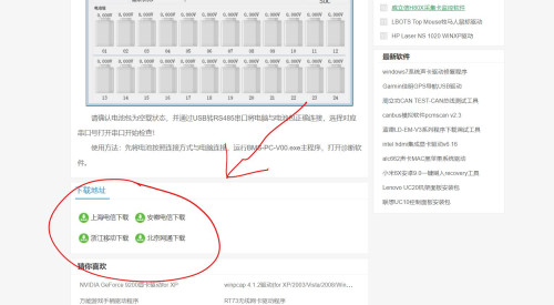

Die Software erhält man auf qudong51.net, weswegen ich mir ziemlich sicher bin dass das ganze Legal ist
Hier der Link
https://www.qudong51.net/qudong/430.html
Scrollt auf der Seite einfach bisschen runter bis ihr die Download Buttons sieht,
es ist egal auf welchen ihr drückt, es sind letztendlich nur verschiedene Server wo es gehostet wird

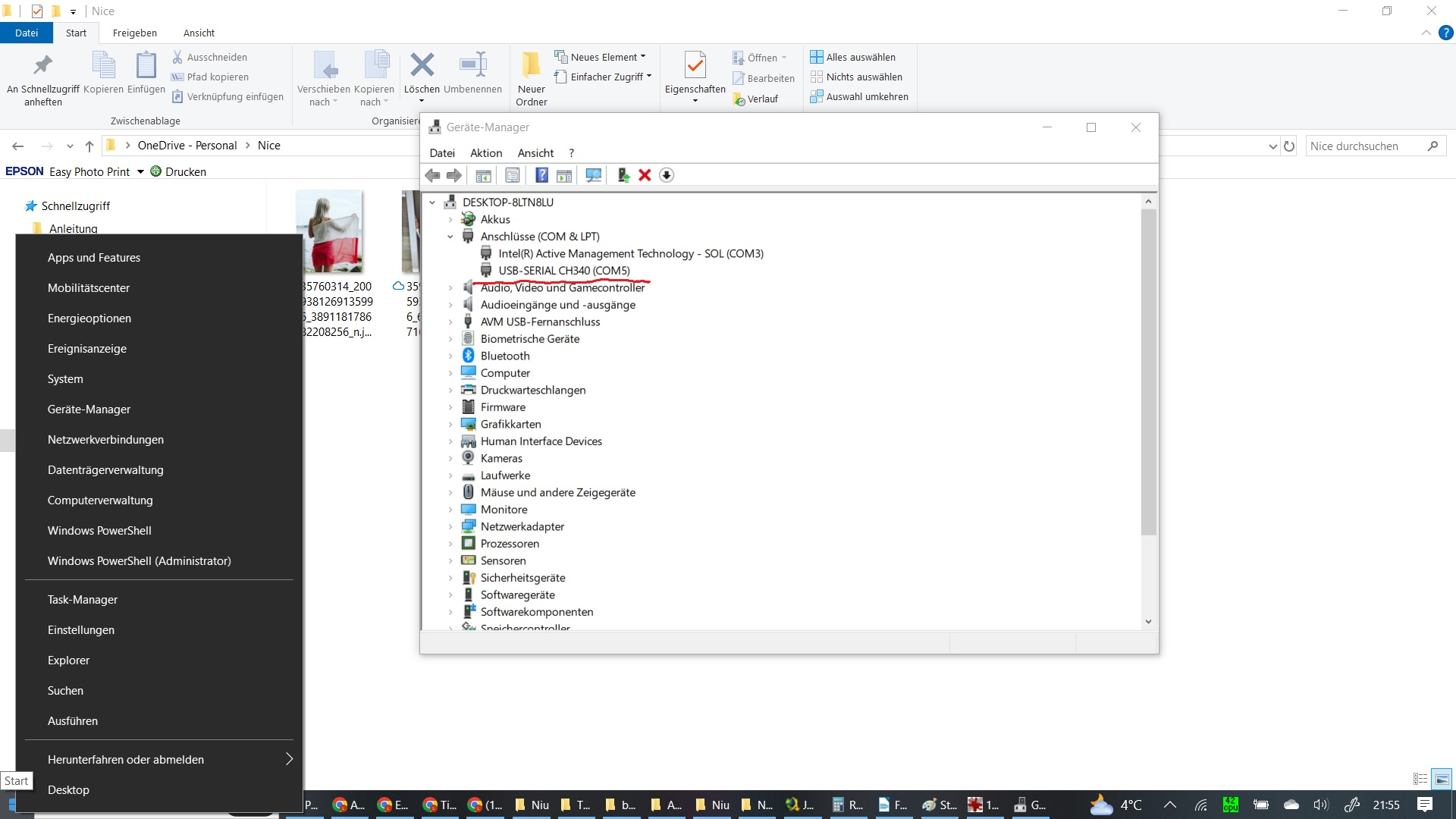

Wir stecken den Stick in den Usb-Anschluss und werfen einen Blick in den Geräte-Manager.
Achtet bitte darauf das sich die Kontakte der Kabel nicht berühren wenn sich die Stick im Pc befindet :!:
Ob was dabei passieren kann weiß ich nicht, aber Vorsicht ist besser wie Nachsicht.
Klickt jetzt einfach einen Rechtsklick auf den Windows-Bottom unten links auf dem Bildschirm,
und im geöffneten Popup-Menu den Geräte-Manager auswählen.
Wenn ihr noch keine Treiber installiert habt, wird das Stick vermutlich als unbekanntes Gerät erkannt.
Entpackt die runtergeladene Datei und offnet den entpackten Ordner.
Dann nur noch mit dem eingesteckten Stick, die Installation durchführen und schon sollte der Stick erkannt werden,
und euch im Geräte Manager unter ´´Anschlüsse (COM & LPT)´´ angezeigt werden.
Merkt euch bitte die COM-Nummer, die brauchen wir gleich in der Software.

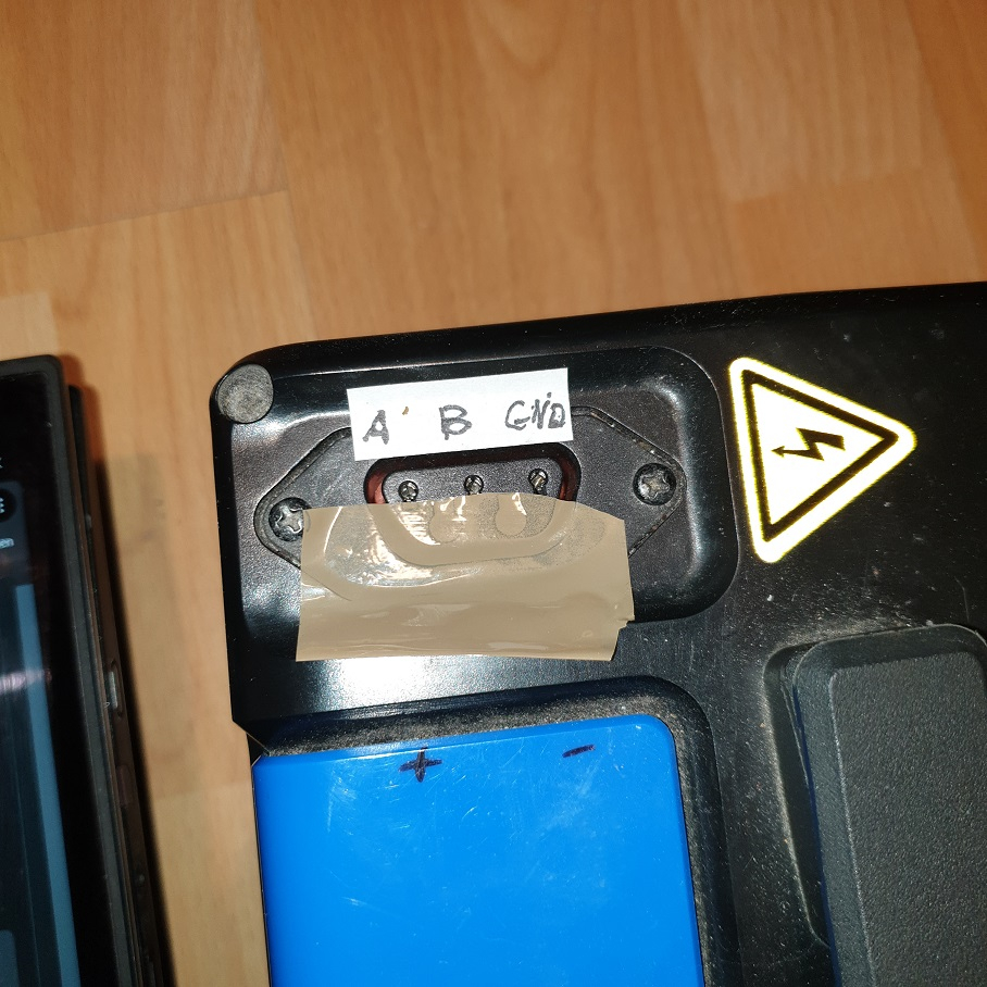

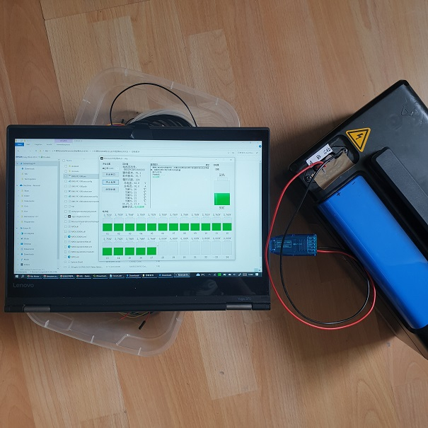

Wir ziehen aber zuerst den Stick wieder aus dem PC und verbinden ihn mit der Batterie.
Bevor ihr die Batterie verkabelt, tut euch selbst den gefallen und klebt die Plus und Minus Anschlüsse ab.
Es muss nur mal das Kabel euch aus den Finger flutschen und ihr oder die Batterie erleiden einen Schaden.
Wie ihr sehen könnt, hab ich mir auf der Batterie eine Beschriftung angebracht, wie das ganze zu verkabeln ist.
Ihr findet auch einen Ordner in der runtergeladenen Software in der alle NIU Anschlüsse abgebildet sind. ( Stand 2020)
Nach dem ihr die Plus und Minus Pole abgeklebt habt, könnt ihr auch euer Kabel anstecken
und den Stick wieder in den PC stecken

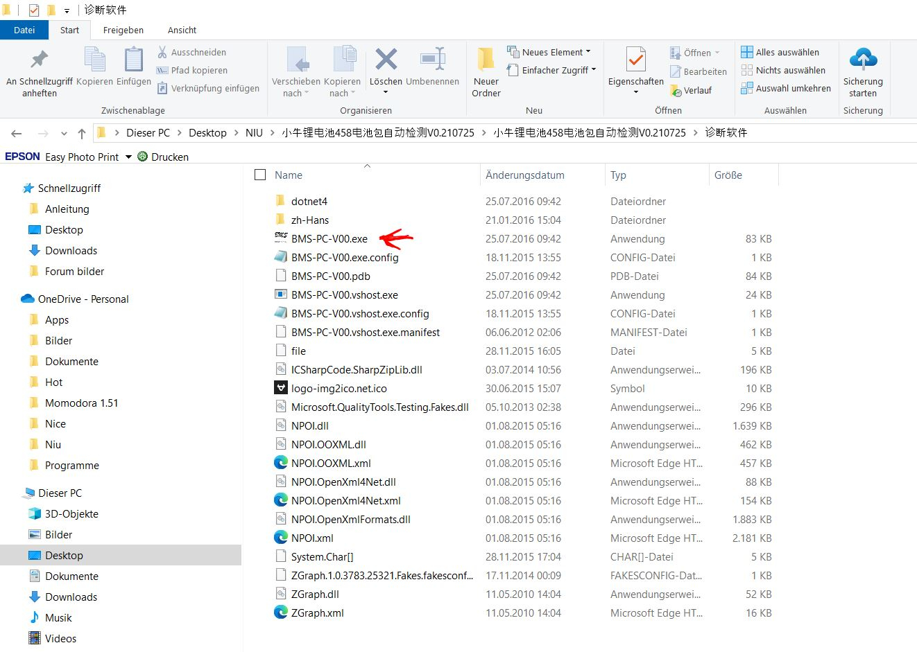

Wieder am PC könnt ihr dann die runtergeladene und entpackte Software öffnen.
Dazu klickt ihr euch einmal durch die Ordner bis ihr zu dem Bild kommt.
Zum öffnen der Software einfach die BMS-PC-V00.exe

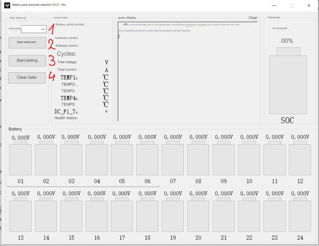

Nachdem das Programm sich geöffnet hat, werdet ihr erst mal mit Mandarin erschlagen :D
Aber keine Sorge das Programm ist recht Simpel, ihr könnt nämlich nur 4 Sachen bedienen.
1. Das ist einmal der COM-Port, in dem ihr den Anschluss angebt an dem sich euer Stick befindet ( Geräte-Manager )
2. Nachdem ihr den Port ausgewählt habt müsst ihr auch den Port öffnen
3. Nachdem ihr den Port geöffnet hab, könnte ihr auf den dritten Knopf drücken um die Messung zu starten.
4. Der vierte Knopf ist nur zum löschen der angezeigten Werte/Ereignisse die in dem Text Feld befinden, wie zum bsp. Port geöffnet/geschlossen.
Ihr löscht damit nix auf dem BMS, also keine Sorge.
Also,
1 Port auswählen, 2 Port öffnen und 3 Messung starten.
Und wenn ihr Fertig seid, wieder auf den dritten Knopf um die Messung zu beenden und dann noch auf den zweiten Knopf um den Port wieder zuschließen

Wenn ihr eure Ergebnisse teilen wollt, sehr gern, dann macht das bitte mit unkenntlich gemachter Seriennummer
Kurze Info: Laut NIU ist die Vorgabe, das die Zellen-Blocke einen Unterschied von bis zu 0,03V haben dürfen.
Zumindest steht das so im N1S Servicemanual

Ich hab mir das schnell durchgelesen und naja.... gut geschrieben ist das nicht, bin ja auch kein Autor :roll:
Paar Kleinigkeiten korrigiert und noch die NIU Vorgabe hinzugefügt.
Was DC_F1_T bedeuten soll weiß ich leider nicht,
Google hat mir auch nicht weiter geholfen aber vielleicht hat jemand da eine Idee

Interessant, hatte schon lange nach sowas gesucht und für den Fall schon Stick parat.
Dank an den TE geht raus 8-)
Diesen Stick hier für 2 Geld:
Screenshot 2024-02-24 at 23-38-05 RS485 to Usb Adapter Connection Serial Port RS485 To Usb Converter eBay.png
Der oben verlinkte Treiber funktionierte auf Windows sowie unter Linux und Android.
Mittels Python lassen sich unter Win und Linux die Werte auslesen unter Android funktionierte es leider nicht (permission... :roll:)
Hier das Programm
Und hier das Pythonscript
Hi
freut mich das es klappt und danke für dein Feedback.
Ja schade das es noch nicht übers Smartphone klappt, da hab ich mir auch schon Gedanken gemacht aber noch nicht weiter verfolgt.
Mir fehlt da einfach die Zeit für....
Also meine Pythonkentnisse sind nicht besonders gut,
aber was ich da sehe sind doch nur die Ergebnisse und nicht der Script :mrgreen:
Hast du einfach den Script vom ´´Schnittstelle/Protokoll zum BMS im Akku´´ Thread benutzt?
oder hast du das Rs-485 Signal mitgeschnitten?
Und fertig, eigentlich ganz einfach :)
Wenn ihr fragen habt, dann fragt einfach

Frage: Ist dieser Stick auch geeignet.
https://de.aliexpress.com/item/10050059 ... ry_from%3A
Gruß Conny
Vielleicht ja oder vielleicht auch nein. Ich weiß nicht welche Sticks wirklich funktionieren und welche nicht.
Der aus deinem Ali-Link hat eine rote Platine, meiner nicht.
Denn Stick der in der chinesischen Anleitung empfohlen wurde, hat zum bsp. bei mir nicht geklappt....
Durch Zufall bin ich dann auf den blauen Stick gestoßen
Falls du den Stick bereits zuhause hast, kannst du es ja einfach ausprobieren.
Kaputt machen kann man glaube ich nix.
Ich probiere auch andere Programme aus, die nicht klappen weil sie falsche Signale senden und empfangen.
Meine Batterie geht noch :mrgreen: *drei-mal-aufs-Holz-geklopft*
Da ich keine Lust auf warten hatte, habe ich bei Amazon die 30 Tage kostenlose Test Prime Mitgliedschaft abgeschlossen und den Stick mit Prime Express Versand für 8,48€ bestellt :roll:
https://www.amazon.de/dp/B08K37YRQD?psc ... ct_details
Wer kein Prime hat und keine Lust auf Versandkosten hat, kann versuchen die Bestellung an eine DHL-Paketstation zu senden,
dann ist der Versand kostenlos.
Zumindest ist das so wenn das Paket von Amazon verkauft und versendet wird.
