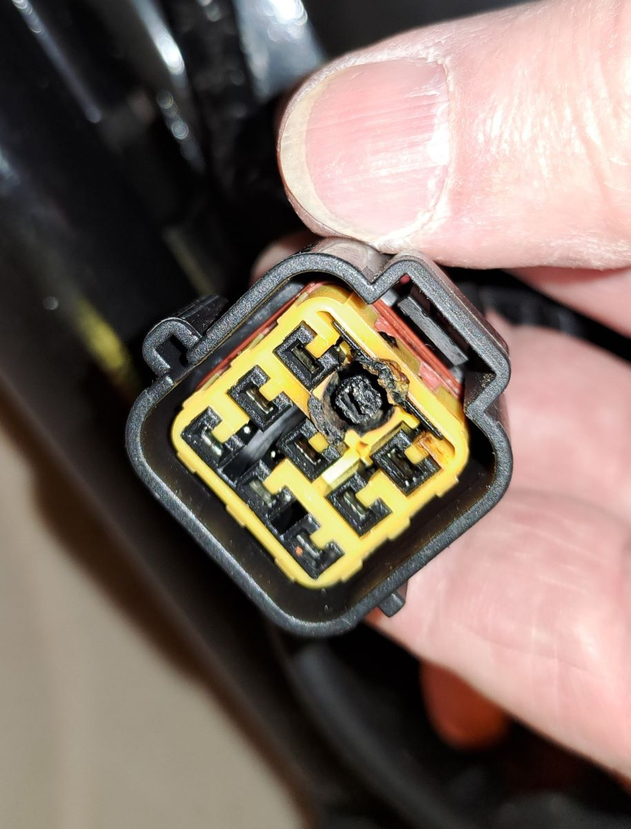

Ich hatte hier im Forum schon einmal davon gelesen und wollte mir den offensichtlich zu schwach ausgelegten Stecker in Kürze mal ansehen.
Es kam anders. Bei 60% den EVO zum Nachladen angeschlossen und nach so 15 Minuten mussste ich noch einmal in die Garage.
Hier gab es heftigen Geruch nach verschmortem Kabel.

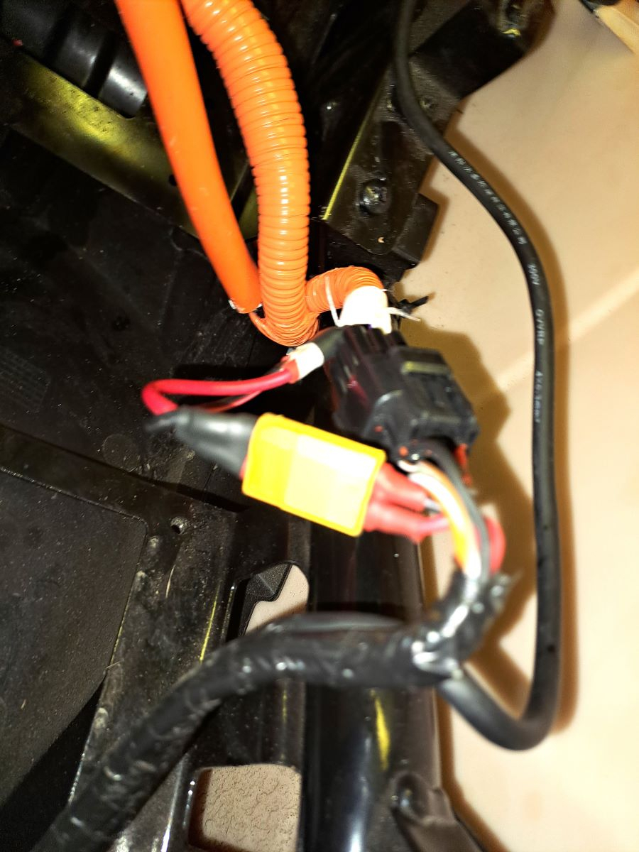

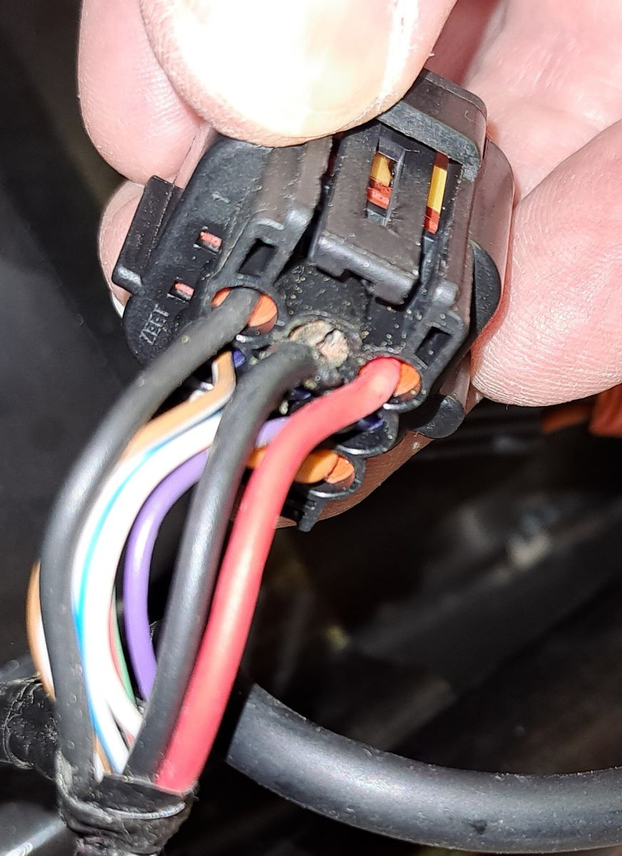

Akkus raus, Akkuwanne raus und der verschmorte Stecker war offensichtlich, wie wäre das wohl ausgegangen wäre ich nicht noch einmal in die Garage ?
Ich habe über den Händler einen Garantiefall angemeldet, aber ob und wann das was wird ?

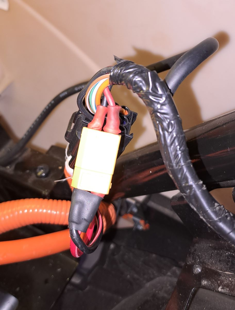

Ich habe daher einen Bypass mit XT60 Steckern gelegt.
Kann ich nur jedem raten, hier gibt es echte Brandgefahr aufgrund Sachmängeln.
Ich würde ja das KBA informieren aber da habe ich schon die Erfahrung gemacht dass die sich so schnell nicht rühren.

Hast du das Bild vom Stecker vielleicht in weniger unscharf? Irgendwie sieht es aus, als hätte der Stecker Wasser gezogen.heinr hat geschrieben: ↑Di 13. Feb 2024, 11:13Ich hatte hier im Forum schon einmal davon gelesen und wollte mir den offensichtlich zu schwach ausgelegten Stecker in Kürze mal ansehen.
Akkus raus, Akkuwanne raus und der verschmorte Stecker war offensichtlich, wie wäre das wohl ausgegangen wäre ich noch einmal in die Garage ?
Kann mich auch irren, aber das sieht leicht grünlich auf den nicht verschmorten Kontaktflächen aus?
Bei solch gravierenden Vorwürfen sollten wenigstens "brauchbare Beweise" vorliegen.
