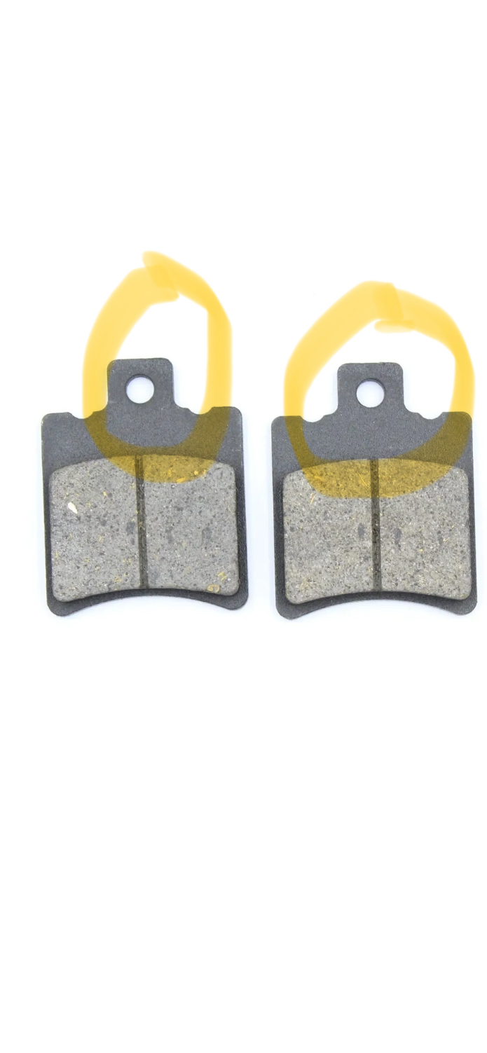

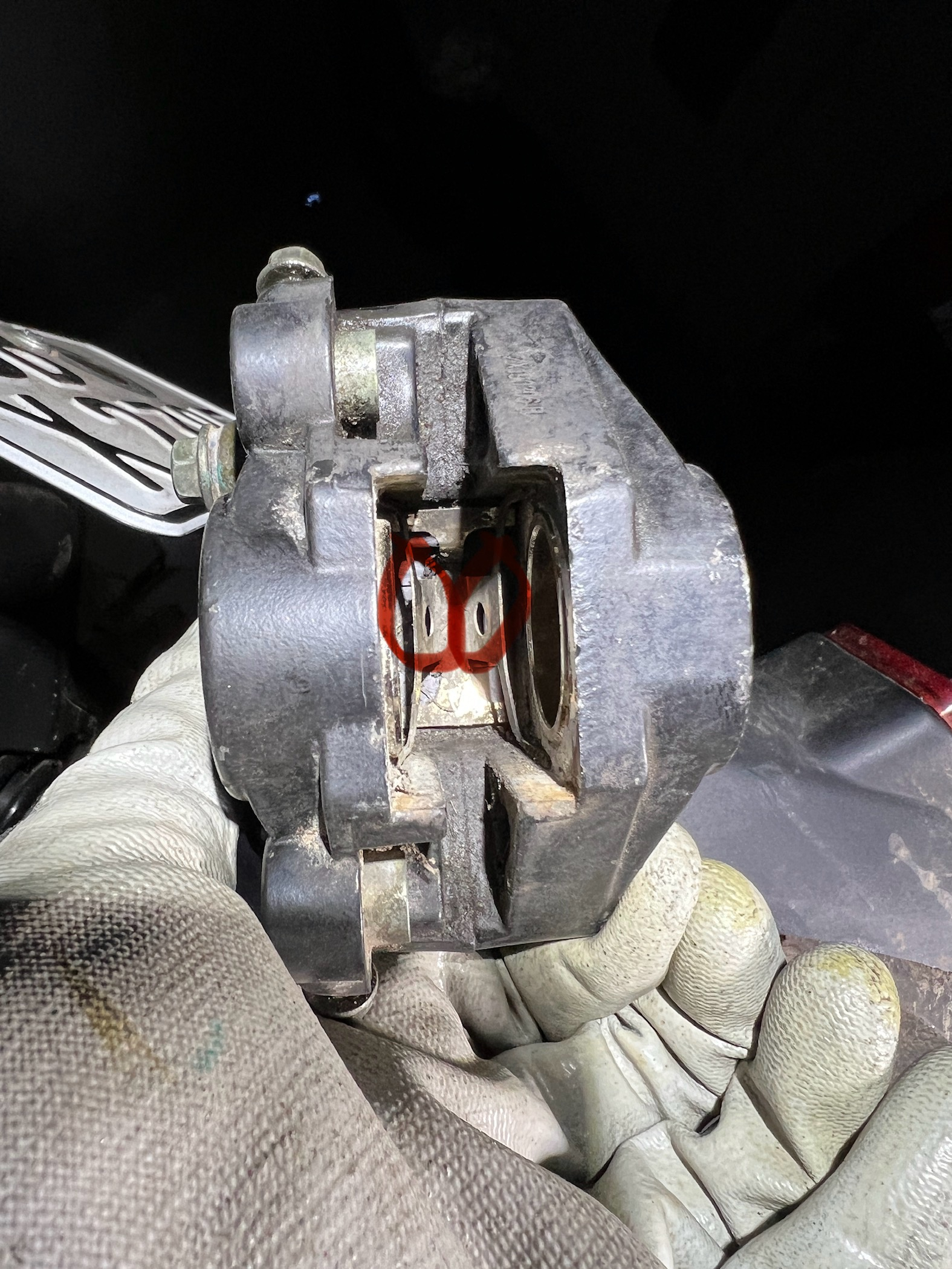

Beim Bremsbelag wechseln habe ich leider nicht gesehen, wohin genau die -gelb markierten- Enden der neuen Bremsbeläge kommen.
Kommen diese -rot markiert- vor die Klammer sprich in der Mitte des Bremszylinders oder kommen diese Richtung Bremskolben, sprich hinter die Klammer (also ganz nach rechts und ganz nach links). Ich hoffe, es ist verständlich ausgedrückt.

Das mit dem Stift ist auch klar und der Sinn der Feder ist ebenfalls klar. Es ist wirklich schwierig zu erklären. Ich probiere es nochmal.
Man sieht doch die goldene Feder. Wohin kommen die gelb markierten Enden? Es geht nur um den gelb markierten Teil mit den Löchern; wohin kommt dieser exakt. Entweder zwischen die Feder -also press aneinander- oder kommt das Ende jeweils neben die Feder -also jeweils direkt an den Kolben (man erkennt auf dem Bild doch den Zwischenraum zwischen Kolben und Feder). Wie geschrieben, es passt beides aber es darf ja nur eine richtige Stellung geben.

also, zuerst kommen beide beläge rein, dann die feder dazwischen....
durch alle drei kommt dann der stift... damit nichts rausfällt.

also...
das gelbe kommt an den kolben, die reibflächen beide nach innen
