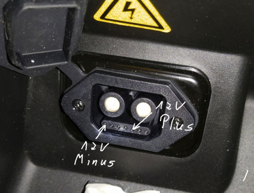

Ich habe mir zum Anschließen aus dem Modellbau einen Stecker für die Anschlüsse 1 und 5 an der Ladebuchse gebastelt.
Hier noch einmal ein Bild der Kontaktebelegung. Man kann natürlich auch den OBD Stecker nehmen.
