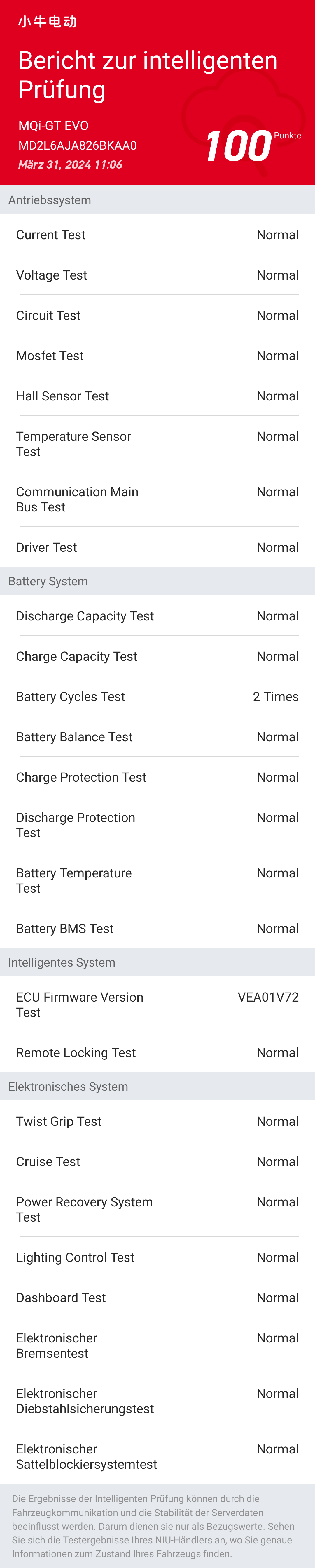

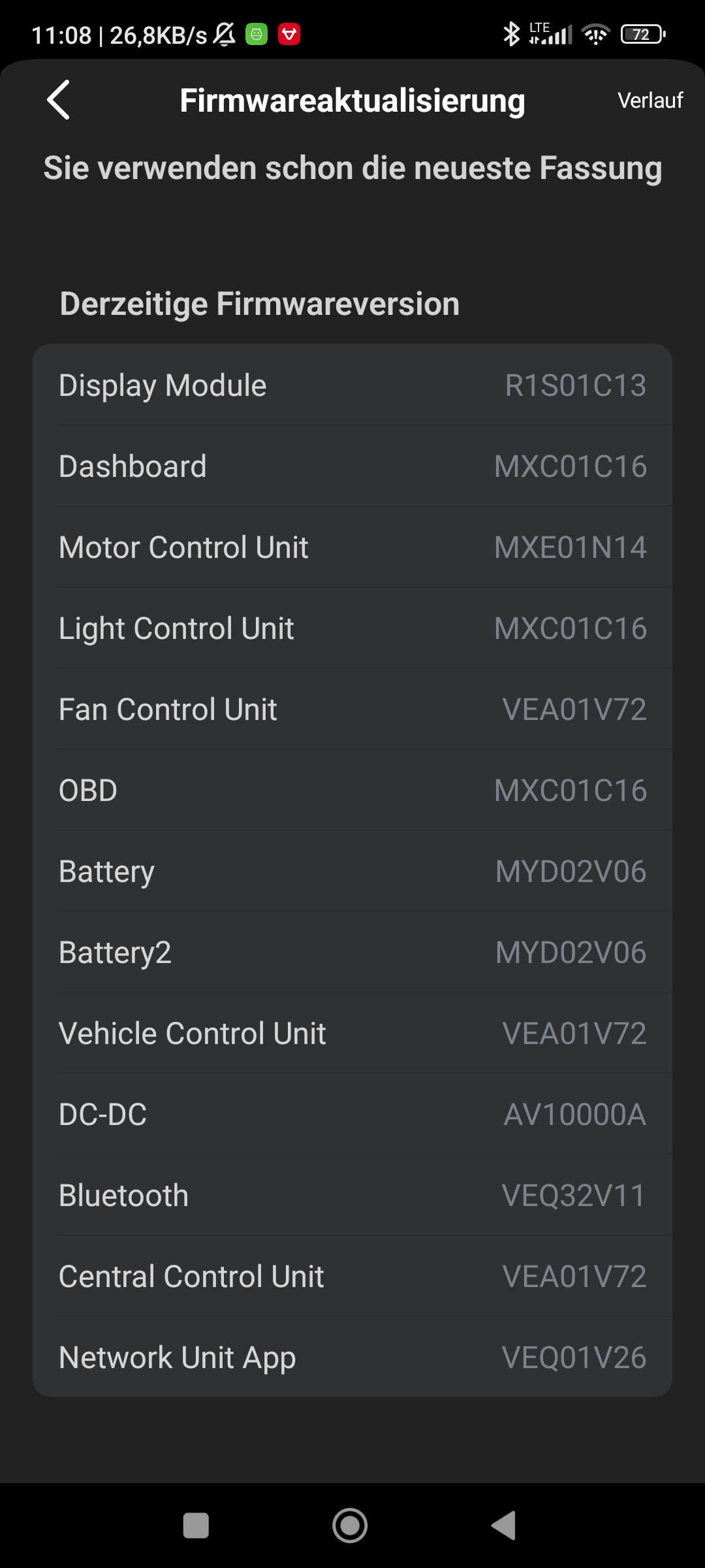

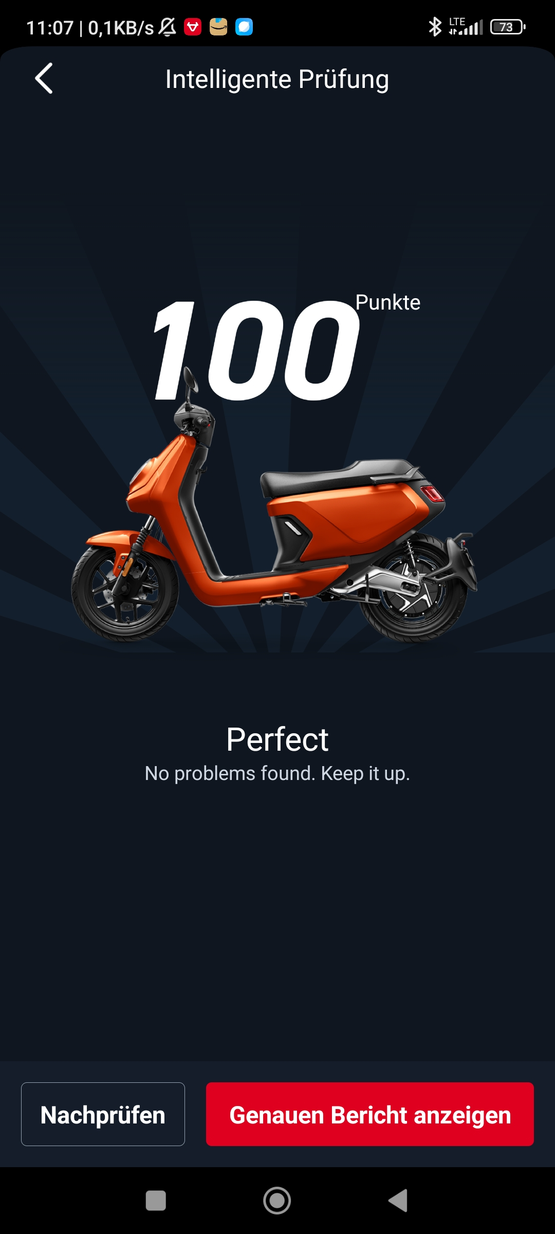

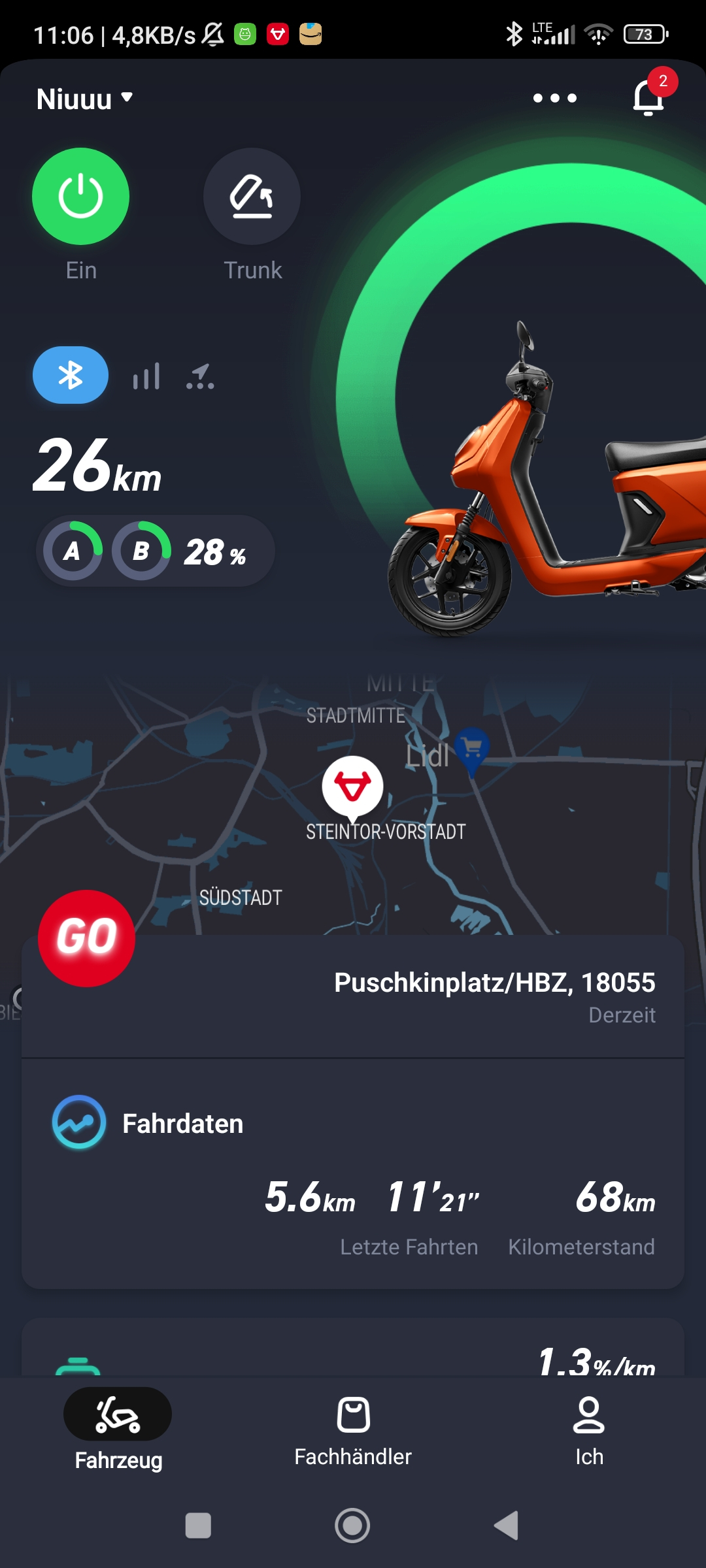

Was kann denn bei jeweils 28% tiefentladend sein?
Wie gesagt das Ladegerät blinkt sofort bei Netzanschluss....ohne Akku...laut Niu sollte dies allerdings durchgehend leuchten.
Außerdem habe ich sie vorhin zwischendurch nochmal für das OTA Update kurz rein getan und runtergeladen. Alles kein Thema.....das Ladegerät gibt mir nur keinen Neuen Saft.
Hab das Prozedere mit dem Button auf dem Akku gestern Abend ne halbe Stunde durchgezogen..... entweder bin ich zu blöd.....aber es passiert einfach nichts..... jedesmal wenn ich die Knöpfe loslasse, leuchten zwei Lampen und gehen dann aus. Jeweils mit 5,6 oder 7 Sekunden drücken, Pause, drücken.
Edit... ich packe die nachher nochmal rein...mach nen Hard reset der ecu...mach nochmal das Update.....aber es bleibt trotzdem die Irritation des blinkenden Ladegerät in grün ohne angeschlossenen Akku.
