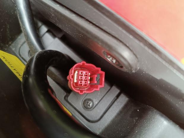

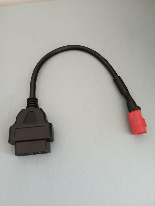

ich habe mir den roten, vermeintlichen Diagnosestecker in meinem NIU MQi GT mal genauer angesehen und herausgefunden, dass es der Honda OBD2 6Pin Stecker ist. Z.b. hier: https://www.amazon.de/-/en/Washinglee-A ... B09CP4G1DF.
Da ich gerade auch mal die App Torque (https://play.google.com/store/apps/deta ... owl.torque) mit einem ODB2 Bluetooth Adapter (https://www.amazon.de/dp/B0CPM1V8H8) erfolgreich an meinem Auto in Betrieb genommen hatte, wollte ich das auch an dem NIU ausprobieren.
Leider war mein erster Test nicht erfolgreich. Der ODB2 Adapter hatte offenbar nicht mal Strom bekommen.
Kann es sein, dass nur der Stecker von Honda übernommen wurde, es sich aber gar nicht um einen OBD2 Anschluss handelt?

du kannst doch nicht blind Stecker benutzen/verbinden, du macht dir evtl. noch den Roller kaputt
weiß du wofür der rote Stecker ist?
Hast du mal den Roller auseinander genommen und geschaut wo er hinführt?
Selbst in den Service Büchern für den MQI GT und den MQI GT EVO konnte ich keinen richtigen Hinweis finden für was er ist,
bzw die Qualität der PDF's ist bei mir so schlecht das man das Wiring Diagram nicht entziffern kann....
Nur in dem MQI GT EVO PDF sieht man den Stecker der mit einem weißen Stecker von der gegenüberliegenden Seite verbunden ist,
aber kein Plan wofür.
Aber ich hätte mir die Bücher mal früher anschauen sollen,
mir ist nämlich aufgefallen das in beiden Hinweise auf eine RS485 Kommunikation zu finden sind,
wie genau das jetzt funktioniert kann ich nicht sagen.
Ich vermute das das bestimmte Teile wie zb Batterie, ECU und FOC noch über RS485 kommunizieren
und das verbaute OBD-Modul letztendlich die Info's über Can-Bus an das H2 weiter gibt, aber wie bereits gesagt nur eine Vermutung.
Aber sag mal, welchen Stecker ist bei dir verbaut unterm Sitz fürs laden? der 2+3 oder wie beim EVO der 2+7 Stecker ?
Müsste doch der 2+3 sein und deine Batterien müssten doch auch den 2+3 Anschluss haben.
Wenn du nur deine Batterie mal auslesen willst, kannst du das mit der Anleitung die ich hier gemacht habe probieren.
Es müsste, denke ich klappen aber keine Garantie drauf.
viewtopic.php?f=63&t=38906
