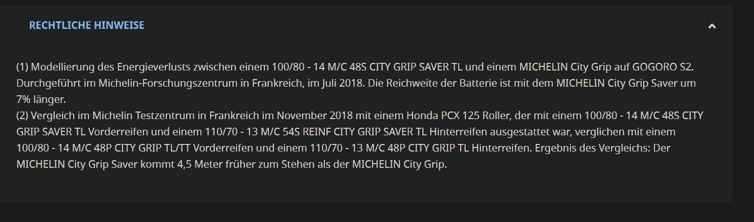

Der Preis für den Hinterreifen ist heute auf 53,30€ gefallen
mal zum testen bestellt
Richtige Test findet man leider gar nicht zu dem Reifen.
Vor paar tagen hab ich mir die Herstellerseite angeschaut und hab mal gannnnzzzzz runter gescrollt.
Da findet man noch die rechtlichen Hinweise.
Laut Michelin soll man eine bis zu 7% höhere Reichweite haben.
Also 7% wären ziemlich Brutal gut.
Ich mach mir keine allzu gute Hoffnung bei der Reichweite,
hoffe aber auch das der Michelin mit dem Metzeler Reifen mit halten kann bei der Haftung/ Kurven fahren
