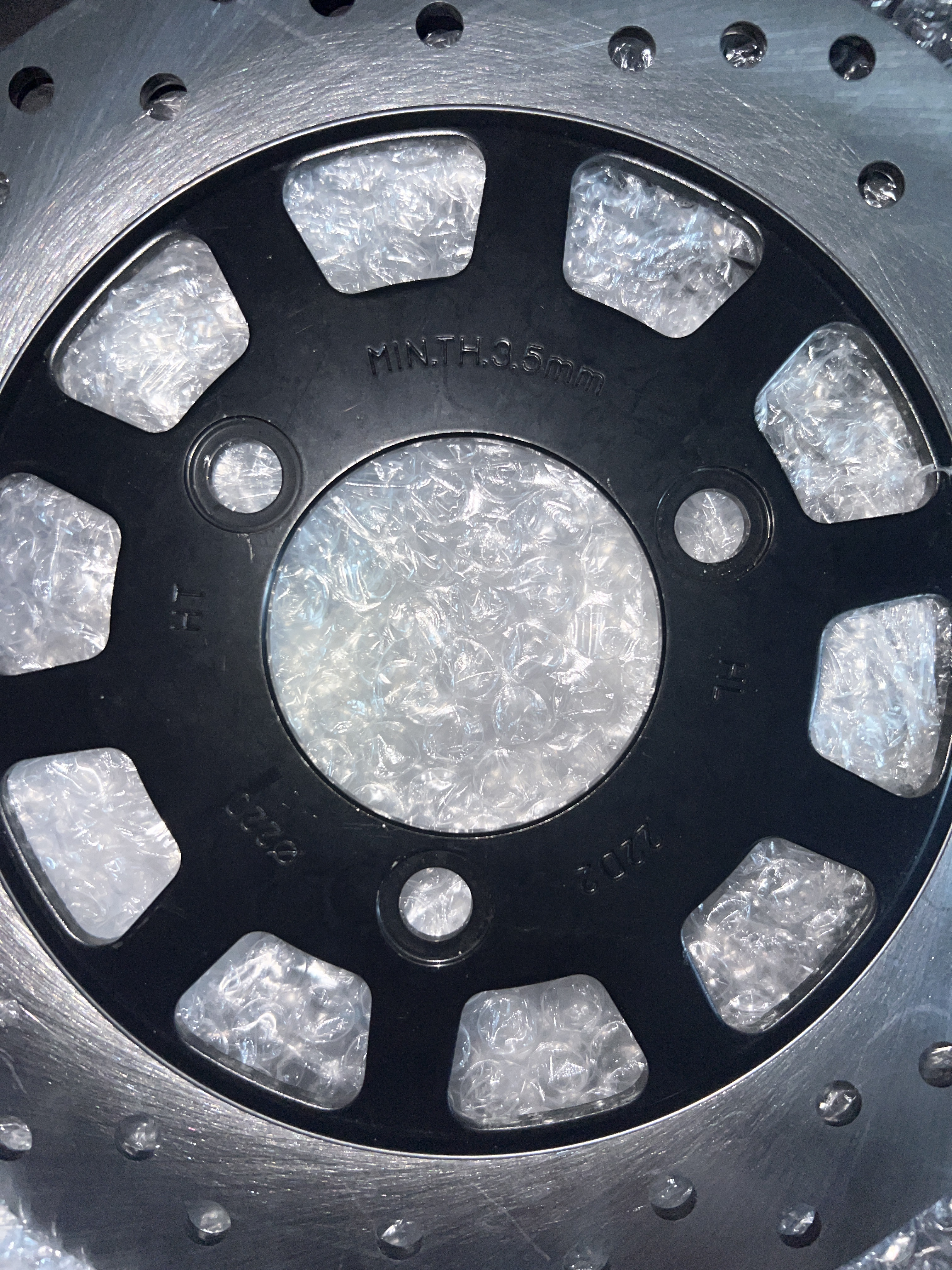

Du hast recht. Die Einprägung auf der Originalscheibe (innen Schwarz) ist (wenn man genau hinsieht) 3,5 mm "min Th.", also das minnimale Maß/Verschleißstärke, ab dem die Scheibe dann von der Werkstatt zu tauschen wäre, ist 3,5mm. Diese blanke Scheibe (aus Holland) mit Verschleißmaß 3 mm wird vielleicht nur im Neuzustand so um 3,5 mm dick sein.
Im Neuzustand der Originalen beträgt die Stärke der Stahlscheibe natürlich eher an die 4 mm, damit auf den nächsten 25.000 km noch kein Tausch ansteht.
Billig scheint doch nicht gut zu sein.

Hallo Didi,
also ist der eingestanzte Wert auf der Scheibe die Verschleißgrenze? Ich hab angenommen daß es die Stärke der Bremsfläche ist! :) Wieder was gelernt!

Hier nochmal ein Bild für alle vor dem Versand.
Super, danke! Ick freu mir.... :mrgreen:
