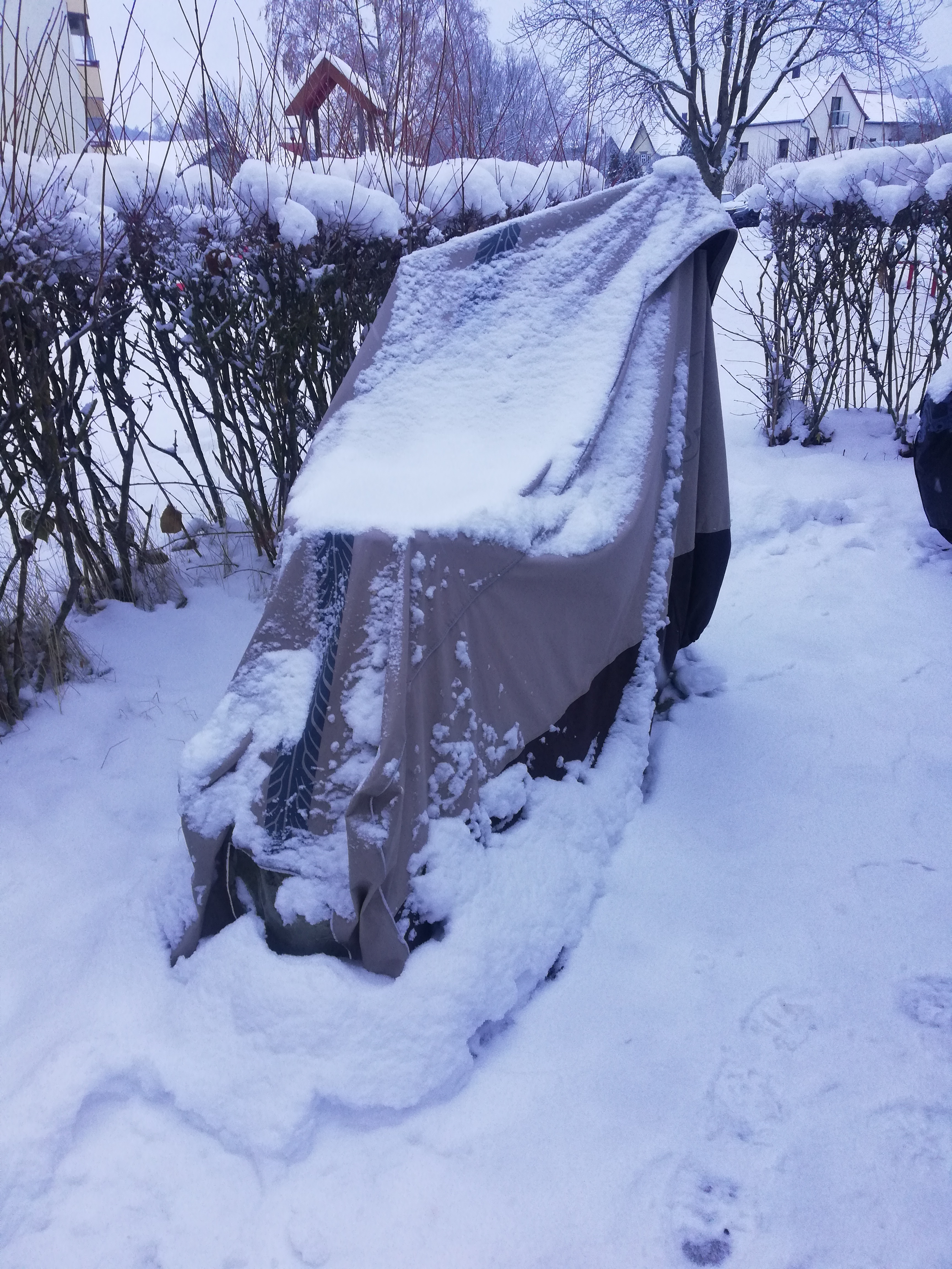

Mein NPro steht auch die ganze Zeit draußen. Im Winter wird der abgedeckt, sonst bei Wind und Wetter im Hof, allen Wetterlagen ausgesetzt.
Die Akkus sind in der Saison permanent eingebaut, je nach Wetterlage oder anderen Faktoren (Bereitschaft etc) steht der auch Mal mehre Wochen. Schaue aber ab und zu auf die App oder meine HomeAssistant Integration und lade ggf. nach.
