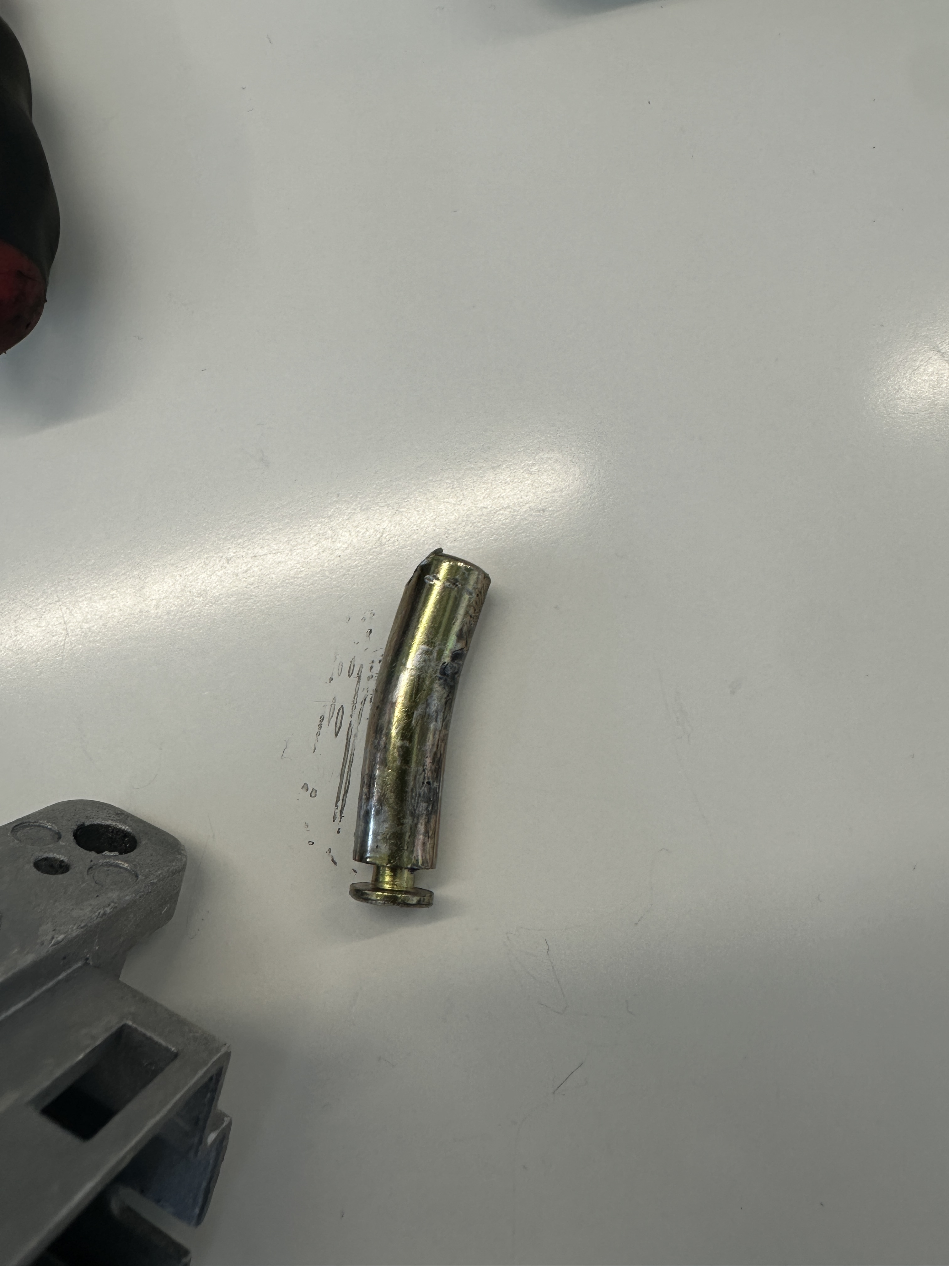

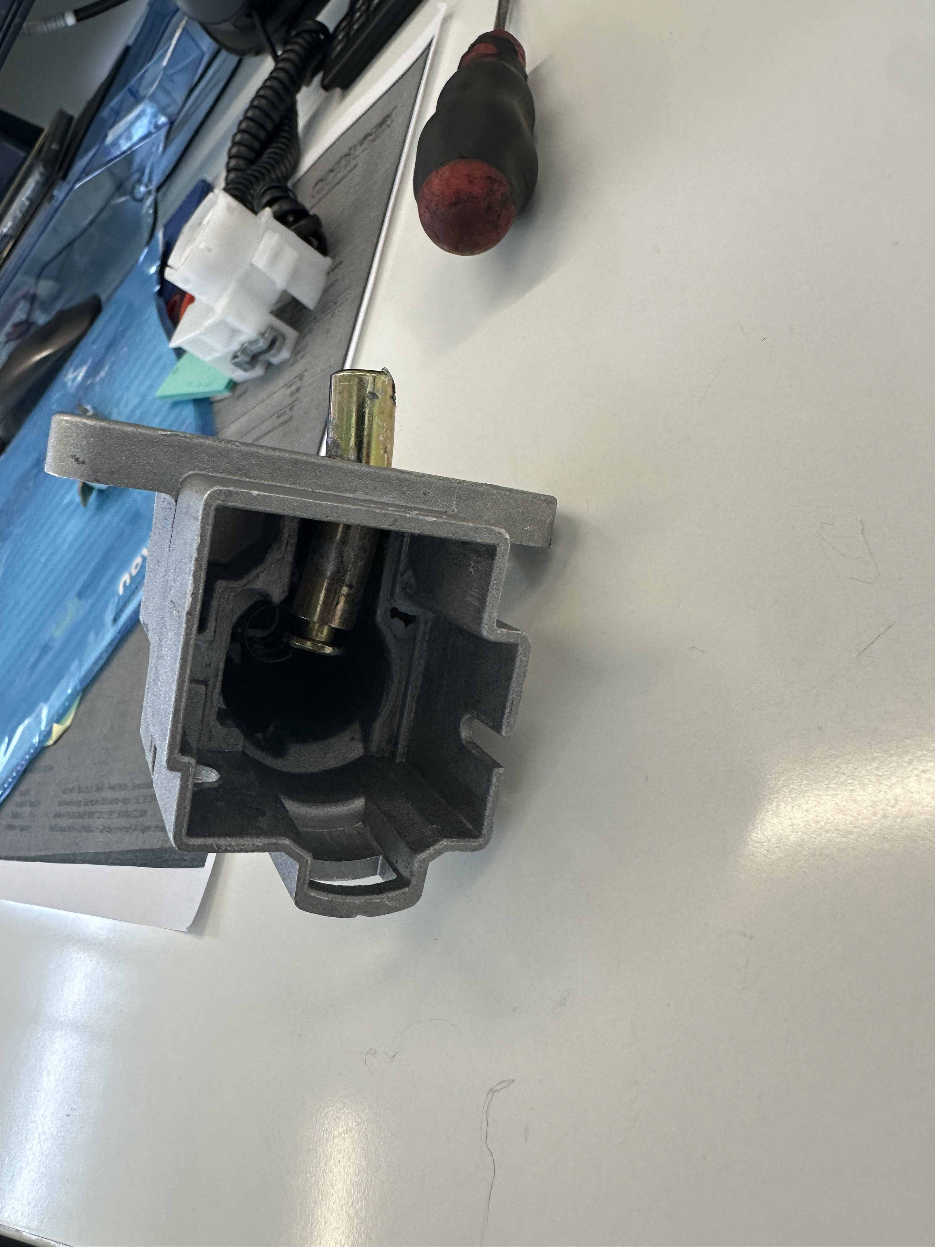

Das Schloss habe ich von der Werkstatt lose bekommen und habe es selber auseinander gebaut und ja der Bolzen ist schief also muss sowieso ein neues her. Der Sitz ist mittlerweile offen und nicht mehr schließbar, habe aber schon eine Lösung dafür. Ich hätte auch einfach eine Kasko abschließen können und hätte jetzt nicht den Stress aber wer denkt sich was dabei. Wenn es immer vorm Fenster steht und eine Alarmanlage mit App Anbindung gibt kann da nichts passieren. Nun ja im Nachhinein ist man immer schlauer. (Verlässlichkeit der App und Alarmanlage gleich 0) Ist ja auch das erste Moped welches ich besitze.

Hallo @maja.242, wenn du mal die genauen Maße von dem Bolzen hast, kann ich dir vielleicht einen passenden schicken. Schau dir auch mal die Gegenseite an, also das Loch im Lenkrohr des Rahmens. Meistens ist das auch ein wenig aufgeweitet. Evtl. kann man es mit einem Hammer und Dorn etwas richten. Hauptsache es hakt nichts beim Lenken.
