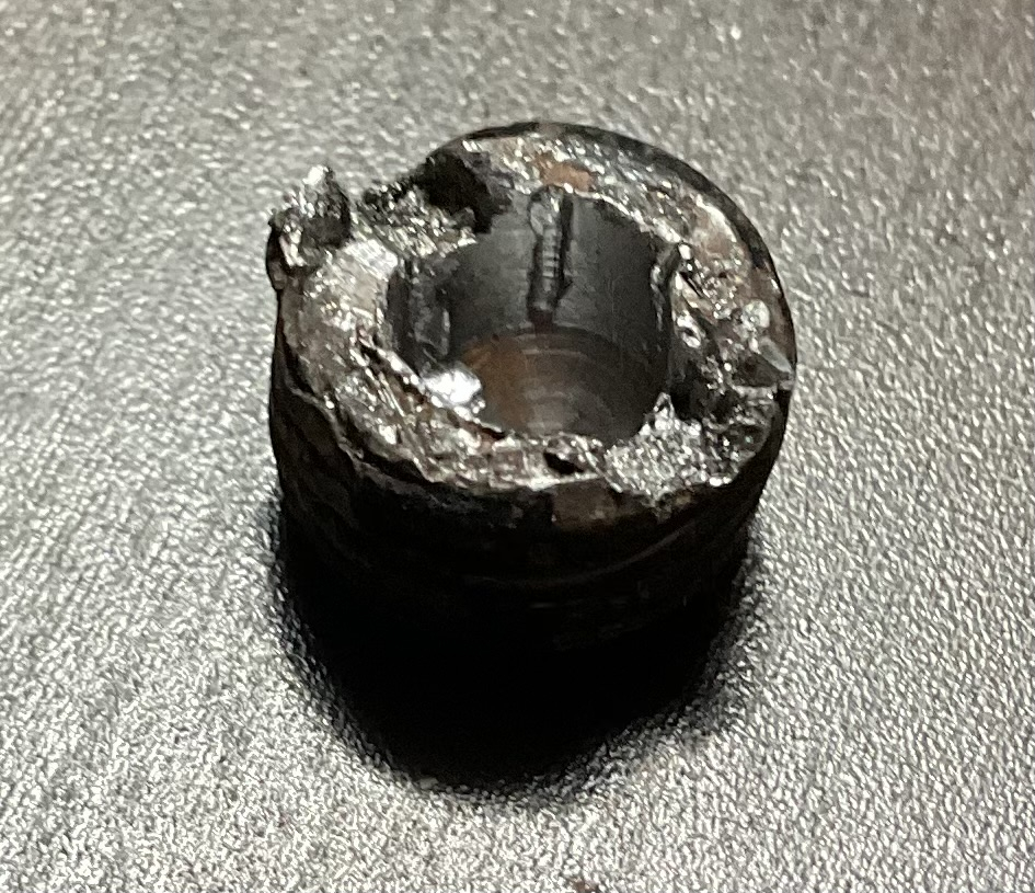

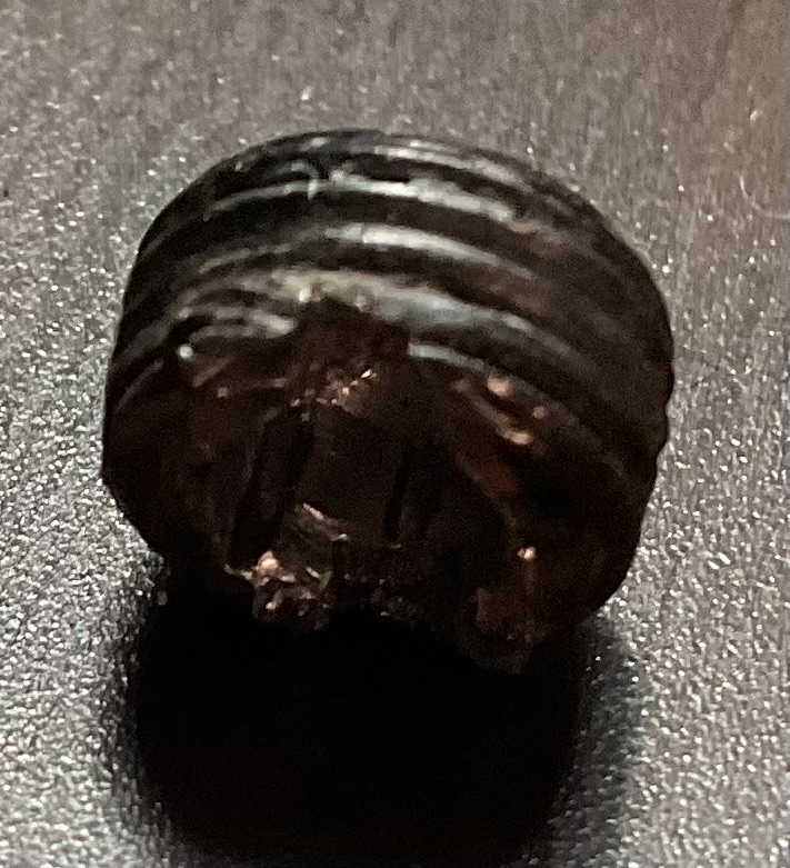

Bei meinem Niu war die Schraube ebenfalls fest. Angebohrt, Sternbit eingeschlagen und rausgedreht. Wie sich rausstellte ist das aber nicht der Bolzen, sondern nur eine Abdeckung
