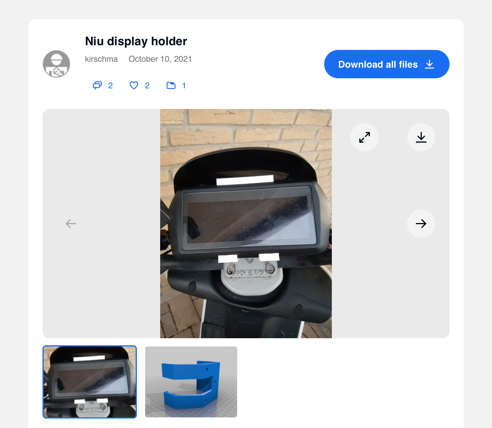

Auf Thingiverse gibt es sogar nen Halter zum Drucken.
Das scheint also öfters vorzukommen😟😬
