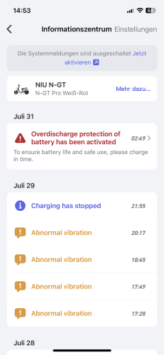

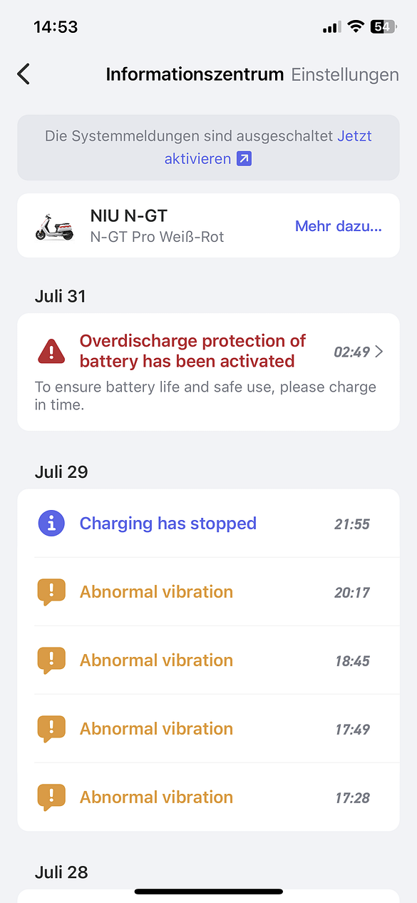

Overdischarge Protection - obwohl in Ruhezustand ???
Diese Fehlermeldung hatte ich heute morgen
Am 31.7. um 02:49 Uhr stand der Roller am Nachtparkplatz im Bikeport. Der Schlüssel war natürlich im Haus und nicht im oder am NIU.
Was soll mir die Fehlermeldung sagen, die ja vor zu starker Batterie-Entladung gewarnt hat?
Nachtrag: Die eine Batterie hat noch 68% und die andere 80% (dieses Auseinander Driften ist aber schon fast normal, wenn ich mehr als 1 Monat lang nicht geballanced habe).

Re: Overdischarge Protection - obwohl in Ruhezustand ???
Möglicherweise eine Zelle nahe 3V oder drunter. Darum regelmäßig Balancieren auch wenn 68% angezeigt wird kann eine trotzdem soweit runter sein das der Block dicht machen muss.
Ein Beispiel dazu.
Normalerweise 17x4.15V voll = 70,55V.
Jetzt entladen wir das ganze. Eine Zelle im Bund driftet aber massiv raus. 16x3.7V während eine nah an 3.1V ist. Dann macht der ganze Block dicht obwohl von der Energiemenge noch 62.3V drin während. Man könnte dann auch annehmen das bei 62.3V bei 17 Zellen entsprechend jede noch über eine Spannung von 3.66V verfügt.
Ein Beispiel dazu.
