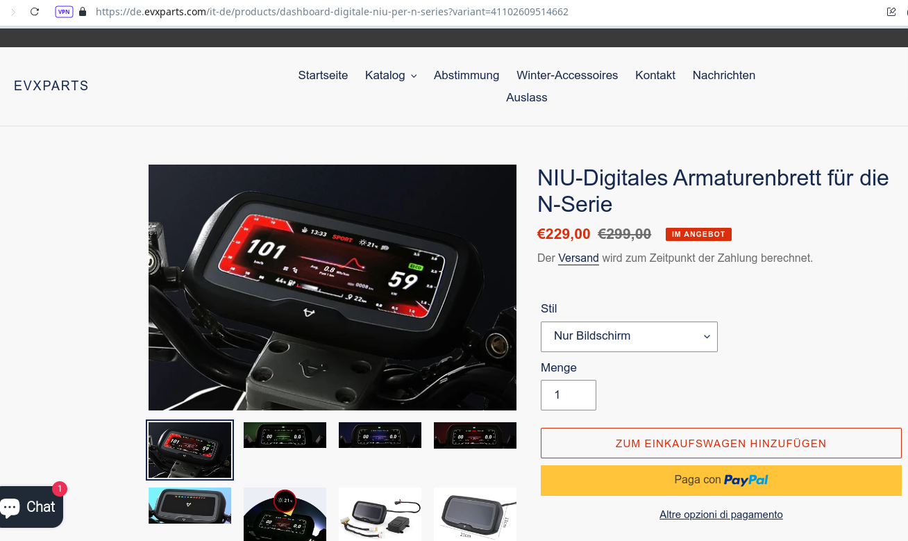

bin auf der Suche nach einem neuen Tacho nun auf dieses eBay-Angebot aus Italien (aber auf deutschem eBay-Portal) gestossen.
Und zwar handelt es sich konkret um dieses Angebot:
https://de.evxparts.com/it-de/products/ ... 2609514662
Nun frage ich mich, ob dieser Tacho tatsächlich zu 100 % zu einem N-GT passt. Und zwar sehe ich im Display keine Füllstandsanzeige des 2. Akkus.
Darüber hinaus wird so ein seltsames "Kästchen" samt Kabel mit angeboten, mit dem ich auf den ersten Blick nicht anzufangen weiß.
Nun meine Frage:
Ist dieses Display wirklich zu 100 Prozent kompatibel und lauffähig mit einem NIU N-GT?
Momentan wird dies ja für ca. 230 € angeboten, was in Anbetracht der Original-Displaypreise schon als relativ "günstig" anzusehen ist.3
Der Anbieter nennt sich EVXParts" in IT.
Würde dieser Alternativtacho auch ohne Probleme für einen NIU N-GT passen?

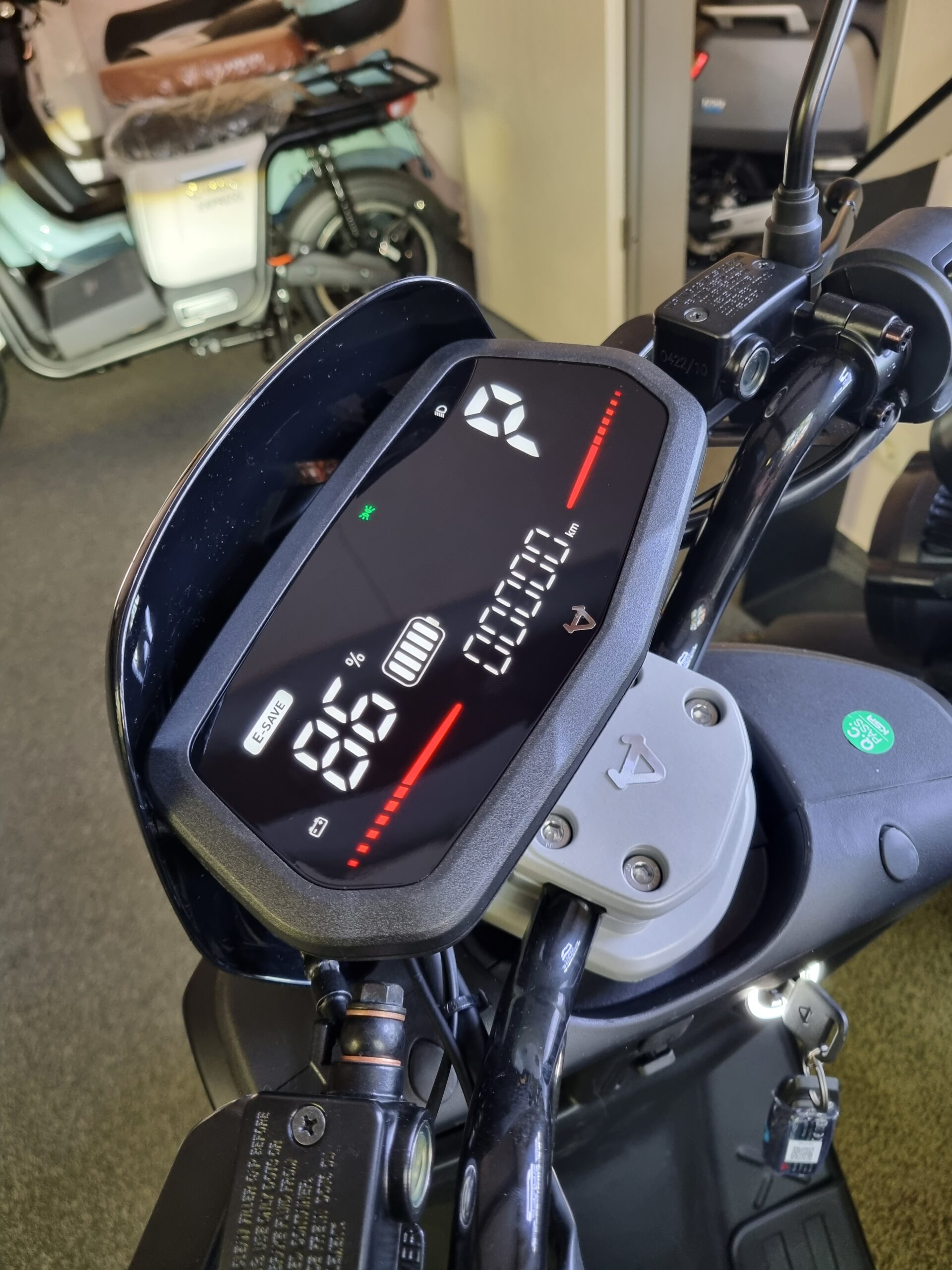

hier ein Werbefoto zum neuen Display im NQI GTS Upgrade:
der aber natürlich 14" Felgen hat (andere Einstellung des Abroll-Umfangs)
Sieht ähnlich aus, also offenbar die neue Generation der NIU-Displays.
Insofern fraglich, ob für ältere Fahrzeuge tauglich.
Zudem hat der aktuelle NQIsport Upgrade (also mit 12"-Rädern) wiederum diese Display-Version:
Verschiedene Darstellungen sind da offenbar möglich:
Bei andern Angeboten zu einem alternativen Display für den N1S (wie hier: https://de.aliexpress.com/item/10050060 ... ry_from%3A) ist jedenfalls auch davon die Rede, dass ggf. ein "unlock cable" zwischengesteckt werden muss. Ich kann Dir aber auch nicht sagen, ob dieses günstigere Display dann mit Dual Battery System funktioniert oder nur einen Akku anzeigen kann. Die Radgröße ist ja bei N1s und N-GT gleich.
