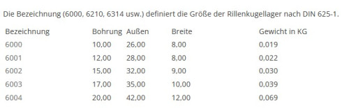

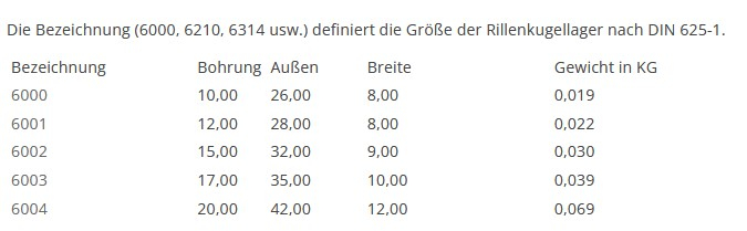

hier noch ne tabelle der größen: https://www.kugellager-profis.de/masstabelle.html
vg
