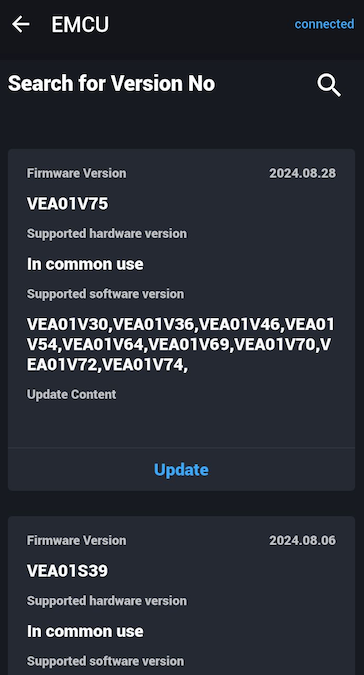

VEA01V75 heißt es und was beinhaltet es?

Leider mal wieder kein Changelog vorhanden.
