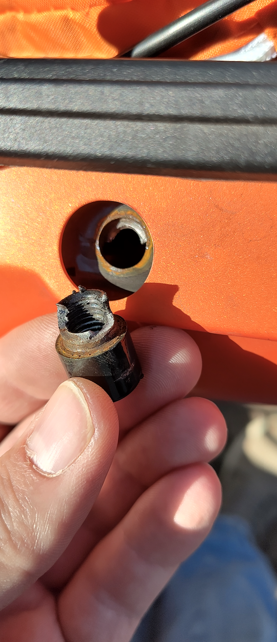

Heyho,
diesmal hat mich auch ein Schaden am EVO erwischt, sogar ohne das der gefahren worden ist. Und zwar hat hier eine Rasselbande wohl gemeint man ist super lustig, wenn man Roller umwirft, dabei ist ja noch nicht mal Halloween -.-
Die Akkus sind ja nich eingebaut und das Gewicht der Mühle dadurch recht gering, vermute aber die haben den mit Karacho oder mehrmals umgeworfen, denn ein Spiegel ist im Eimer (sind Louis Spiegel also mit 20€ erledigt) und eben der Gepäckträger locker weil eine Hülse ausgebrochen und eine weitere locker ist. Zudem sind im Topcase die Kunststoff-Scharniere durchgerissen.
Kunstoffverkleidungsteile sind auf den ersten Blick OK und keine Kratzer sichtbar, Roller war eingepackt und die haben sich zum Glück nicht die Mühe gemacht die tolle Louis-Softshell-Plane zu entfernen.
Ein Schrauber hat gemeint schweißen wird eher grenzwertig, da zwar mit Gewindestab man die kühlen kann, aber die Hülse eher schmelzen würde und auch die Struktur des Rollers geschwächt wird.
Empfohlen wurden Blindnietmuttern. Hab jetzt nicht genauer geschaut ob es die auch mit Überwurf o.ä. gibt, denn ich muss ja ein paar mm in die Höhe gehen, damit ich durch die Kunstoffabdeckungen durch komme, um den Gepäckträger wieder anzuschrauben.
Hat jemand andere Ideen oder Empfehlungen zu dem Thema?

Blindnietmuttern sind aus Alu und sind für eine stabile Befestigung eines Gepäckträgers nicht unbedingt erste Wahl. In M6 und erstrecht in M8 sind sie mit einer üblichen Nietzange nur mit erheblichem Kraftaufwand zu platzieren. Billige Zangen machen da auch mal schnell dicke Backen.
Mach doch mal ein Bild ohne das Blick verdeckende Plastik, damit man auch für einen sinnvollen Vorschlag das ganze Elend aussagekräftig sich ansehen kann.

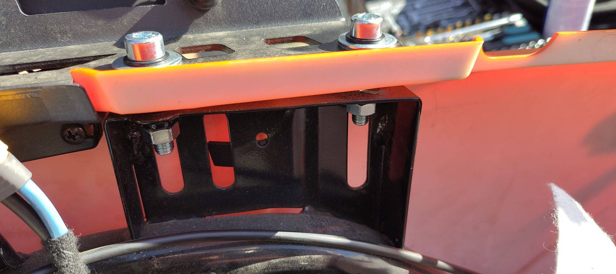

ich hab jetzt mal Zeit gehabt, das Ganze anzuschauen.
Das Blechteil an denen die Gewindermuttern befestigt sind, ist recht dünn.
Ich hab jetzt mich für die Lösung Gegenkontern entschieden. Also die abgebrochene Hülse aufgesetzt, lange M8 durch, die hat dann auch durch sich selbst schon gehalten und eine Mutter drauf, gesichert mit Loctite Grün.
Das Ganze hab ich vorsorglich bei den restlichen ebenfalls gemacht, mal schauen ob es hält. Das nächste was wohl nachgibt sind die Schweißstellen von der Blechhalterung zum Rahmen

Hättest da noch mit einem Langblech verstärken können.zock3r1608 hat geschrieben: ↑So 23. Feb 2025, 13:17Hi,
Das Ganze hab ich vorsorglich bei den restlichen ebenfalls gemacht, mal schauen ob es hält. Das nächste was wohl nachgibt sind die Schweißstellen von der Blechhalterung zum Rahmen![]()

Stimmt, das ist eine sehr gute Idee.
Mach ich nächstes Mal wenn ich wieder dran muss, wenn ichs nicht vergesse
oder wenn sich wieder was lösen sollte.

Würde es machen nicht das es nochmal bricht. Dann wirst du kein weiteres Material haben das du verstärken kannst. Ist blöd gemacht die Stelle.zock3r1608 hat geschrieben: ↑So 23. Feb 2025, 19:24Stimmt, das ist eine sehr gute Idee.
Mach ich nächstes Mal wenn ich wieder dran muss, wenn ichs nicht vergesseoder wenn sich wieder was lösen sollte.
