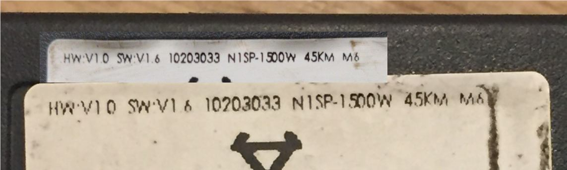

ich habe letztens bei meinem NIU N1S Baujahr 2019, durch eine unsachgemäße Behandlung einen Kurzschluss verursacht. Danach ging gar nichts mehr und der Display blieb aus. Jetzt habe ich einen neuen gebrauchten controller eingebaut, der von dem gleichen Modell (lt. Typenschild) stammt.

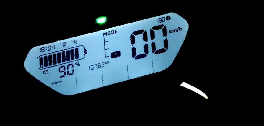

Jetzt geht zwar der Display an, die Kiste fährt auch, aber nur im Mode 1 und das läßt sich auch nicht mehr ändern. Gleichzeitig leuchtet auch die grüne Bereichtschaftsleuchte sofort, aber trotzdem muss man den Bereichtschaftsknopf drücken, damit der losfährt.
Die Geschwindigkeit wird nicht angezeigt (zumindest nicht wenn er aufgebockt ist. Ich bin zwar schon ein paar Meter gefahren, ist aber in der 1. Stufe schwierig und ich hab nicht auf den Tacho geachtet.
Der Akku ist bei 90% ist also voll und er war jetzt seit Samstag auch im roller angesteckt.

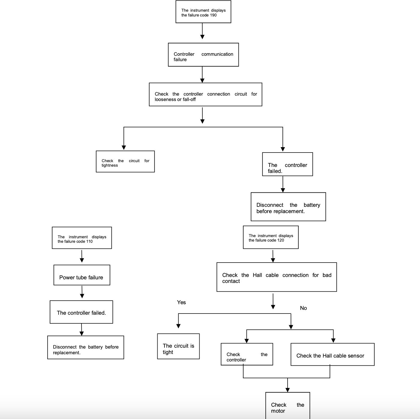

Der Display zeigt Fehler 190 an. Was ein Kommunikationsproblem ist, in einer engl. Bedienungsanleitung habe ich dazu das gefunden:
Code: Alles auswählen
1. Reconnect the FOC plug
2. Reconnect the small battery
inside ECU, insert the main
battery, use H1 to perform Re_V3
3. Replace the FOC
4. Replace the ECU
Hat jemand eine Idee wo man noch nach Fehler suchen kann?

Hm? Die Hilfe für eine Fehlersuche scheint doch schwieriger zu sein als ich dachte. Ich habe zu der Fehlermeldung auch nicht viel gefunden, ausser Seiten die die NIU Erklärung der Fehlermeldung beschreiben.
Dort wird vom FOC gesprochen. Ist damit der controller gemeint?
Dann wäre der Schritt 1. in der Auflistung zumindest schon mal erledigt.
Bei Schritt 2 sind mir nicht alle klar "Reconnect the small battery inside ECU, insert the main battery, use H1 to perform Re_V3" - Wie man an den ECU kommt hab ich schon in Videos gesehen, aber was meinen die mit "main battery"? - den Akku? - und "use H1 to perform Re_V3" ist wohl etwas, was nur der NIU Servicehändler versteht?
