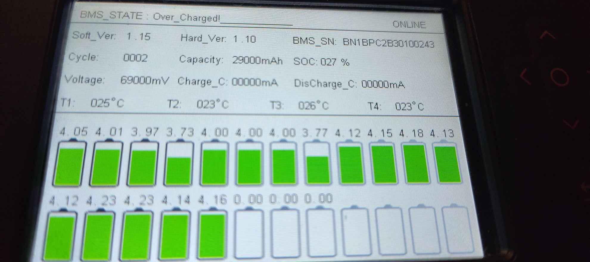

Ich würde tippen das du recht selten auf 100% geladen hast... Zeitschaltuhr... und durch fehlendes Balancing nun eine oder mehr Zellen zuviel Spannung hat/haben und dadurch das BMS abgeschalten hat. Theoretisch sollte das BMS diese Zellen über die eingebauten Widerstände entladen, um wieder halbwegs auf ein ausbalanciertes Level kommen, eventuell nur mit einem Lader verbunden.
Hatte diesen Fall aber nie.
Da du eh aktuell nicht fahren kannst, klemme ein oder beide Akkus an das wenn noch vorhandene Originalladegerät und lass die Zeitschaltuhr weg. Mit etwas Glück, falls das BMS so programmiert wurde, hast du nach einigen Stunden oder eventuell paar wenigen Tagen wieder fitte Akkus.
Und lade in Zukunft öfters auf 100% zwecks Balancing! Wenn die nicht gerade mit 30°C+ und wochenlang in der Sonne brennen, ist es nicht so arg schlimm wie oft behauptet wird, da die nur auf rund 4,1V pro Zelle geladen werden, welche noch halbwegs angenehm für die Lithium Ionen sind und sich noch gut aus dem Anodengitter lösen können. Mein E-Auto zum Beispiel ballert die auf 4,35V pro Zelle, welches dann vor allem bei warmen Temperaturen bei längeren Standzeiten etwas an der nutzbaren Kapazität knabbern kann.

die Anzeige der Ladestand-Prozente arbeitet nur dann zuverlässig, wenn es regelmäßig auch zu Vollladungen auf 100% mit Zeit zum Zellenabgleich kommt. Wenn Du immer mit Zeitschaltuhr und dabei nie höher als 95% lädst, passiert der Zellenabgleich nicht. Das mag solange egal sein, solange man nur bis 24 % leer fährt, wo eine Ungenauigkeit von 4% immer noch 20% Rest bedeuten. Fährst Du aber bis Anzeige 4% herunter, war einer der Zellenstränge vielleicht schon bei 0% und ein Anderer noch bei 5%. Den Unterschied bekommst Du dann mit einmal Volladen nicht komplett weg und der letztgenannte Zellenstrang löst mit vorzeitigem Erreichen der Maximalspannung im BMS Überspannungsalarm aus, obwohl der Andere erst bei 96-97% liegt und die Gesamtspannung noch Laden mit kleinem Strom zulässt.

Der SOC der angezeigt wird ist mehr oder weniger der reale SOC der Zellen, natürlich mit bisschen Headroom spannungsseitig in beide Richtungen (voll/leer). Deswegen wird auch im gegensatz zu den meisten E-Autos der Roller gedrosselt, bevor der bei 0 % ankommt. Bei den meisten* E-Autos beginnt erst bei 0% die Reserve, bei dem auch angefangen wird, zu drosseln.

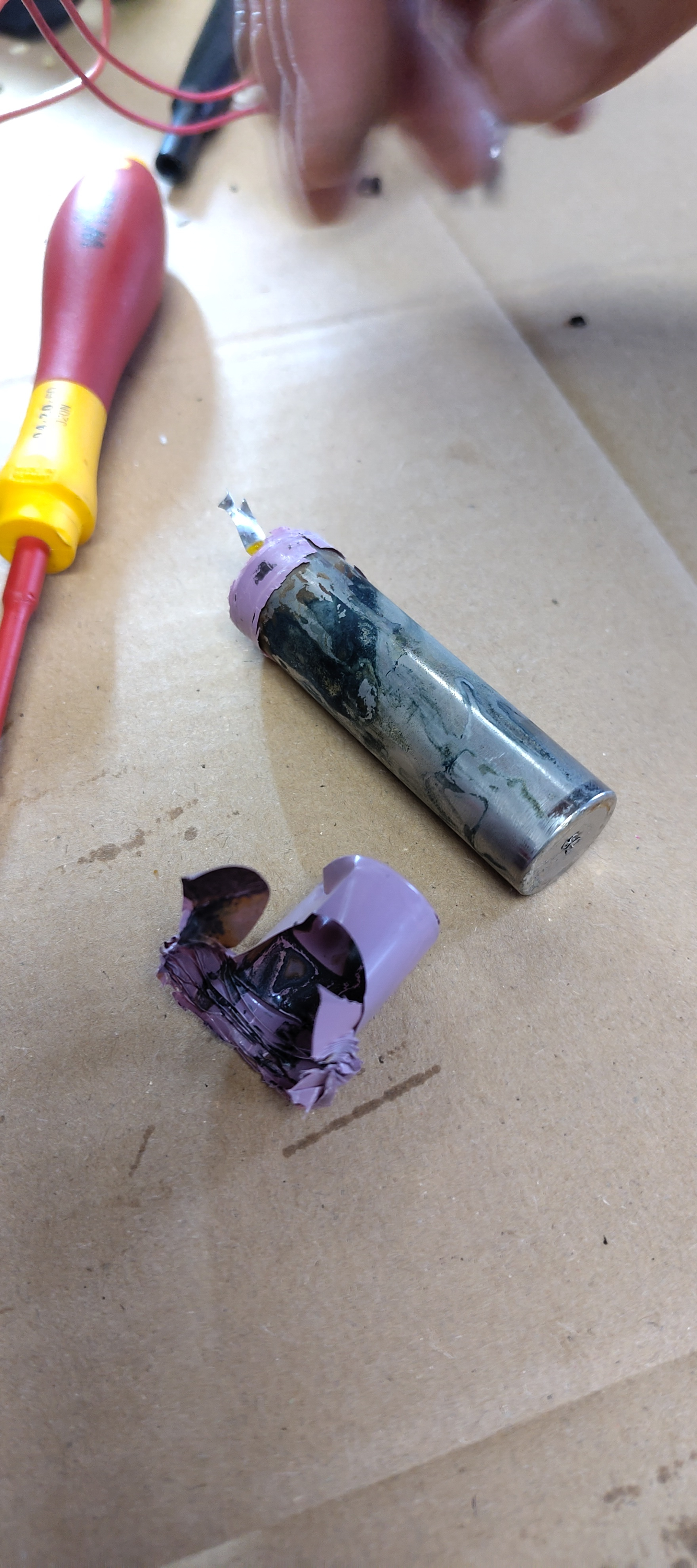

Das Balancing ist leider recht lahm, weiß jetzt nicht wieviele mA der Balancer macht aber aufjeden Fall nicht viel. Hab zum Thema passend gerade einen NIU-Akku vom Kumpel zwei Zellblöcke getauscht, weil bei jedem eine Zelle die dabei war die den Geist aufgegeben hat und die Zellen vom restlichen Block geleert hat. Eine ist sogar ausgelaufen, sowas hatte ich bisher noch nicht, die Soße hat mit den Zellhaltern reagiert und ging schwer raus und der Kopf/CID ist abgefallen. Bin jetzt aber auch kein Akkuklempner vllt 1-2 Akkus pro Jahr werden gefixt.
Da der Akku länger herum stand, aufgrund Zeitmangels und das BMS abgeschaltet hatte wegen dem Zellblock (komplett! nichtmal das H1 konnte Daten auslesen), sind die Spannungen recht durcheinander, plus die eingebauten nur halb geladen.
Hab dann einfach den Lader extrem gedrosselt dran und jetzt sind zwei Tage herum, das BMS hat nur so 0,1-0,2V geschafft die Zellen anzugleichen. Helfe nun extern nach.
