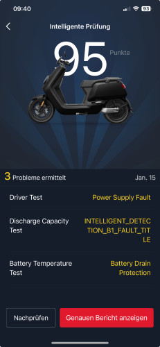

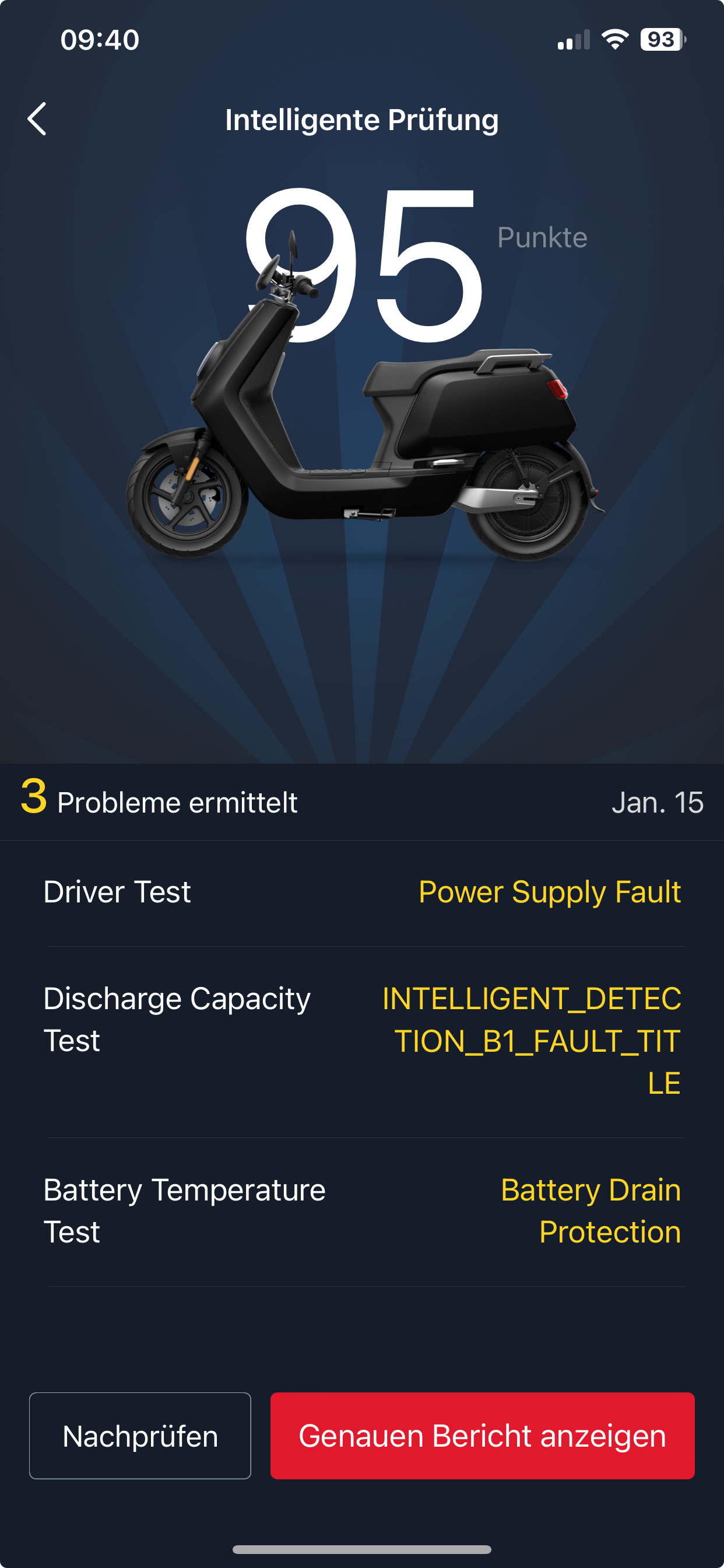

Die App zeigt mir folgende Probleme an: .

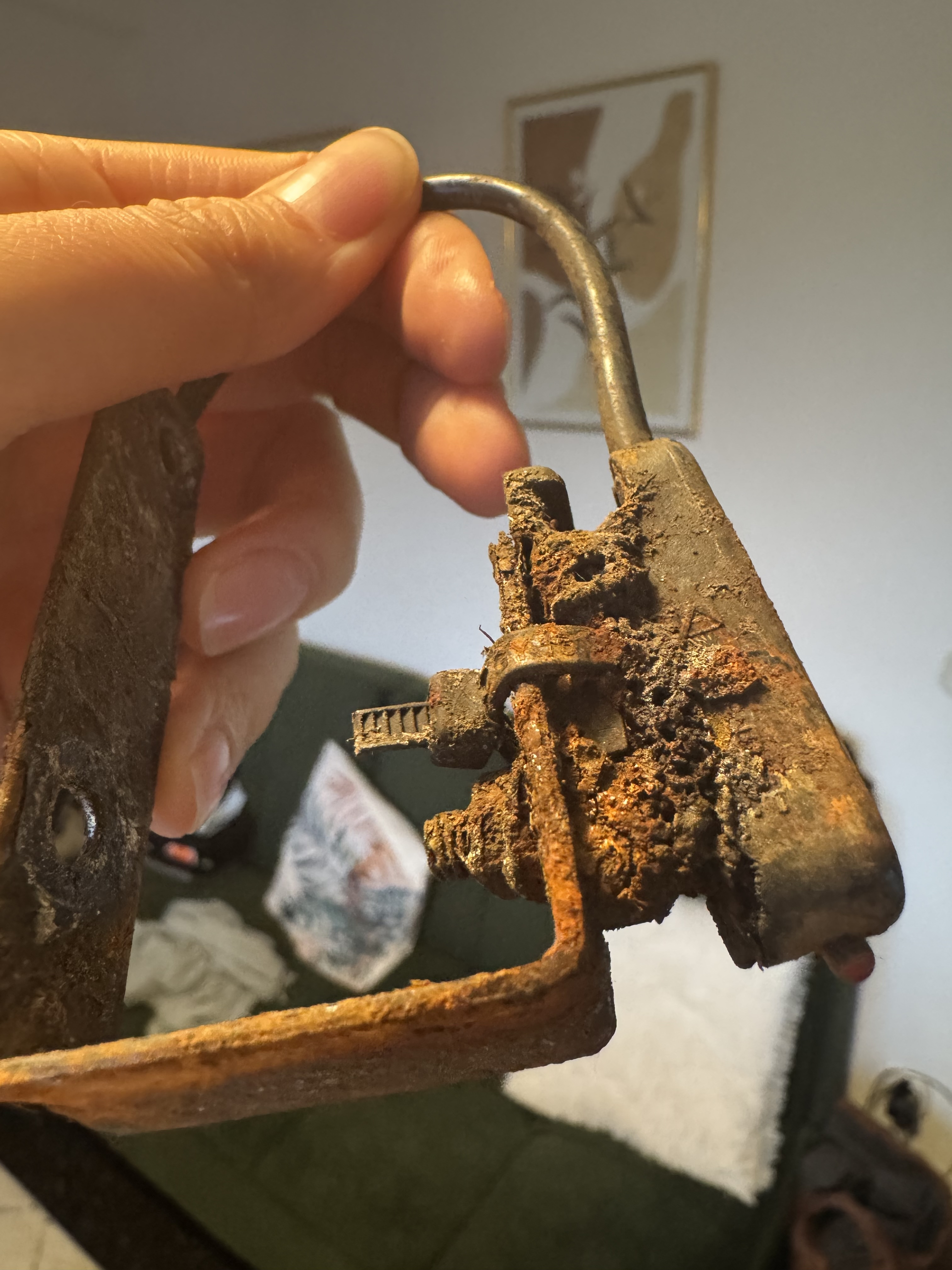

Mein Freund hat sich der Sache mal angenommen und die Front + das Schutzblech am Vorderrad abgebaut. Dabei ist ihm schnell der völlig verkohlte Geschwindigkeitssensor am Vorderrad (Vorderrad-Potentiometer-Sensor Niu N1S E4 falls es jemanden interessiert) aufgefallen, der extrem nach verbranntem Plastik gerochen hat.

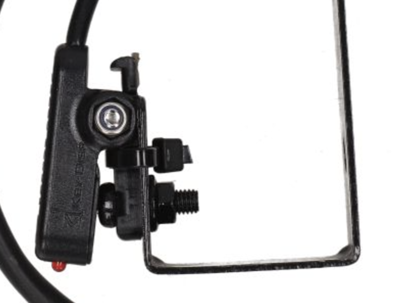

Zum Vergleich, so sieht das Teil normalerweise aus:
Das Teil hat er dann abgestöpselt (wirklich nur abgestöpselt, es war eine Art Stecker) und ich habe es neu bestellt. Wie sich nach weiteren Informationen herausstellt, war das unnötig, da der Roller auch problemlos ohne dieses Teil fährt. Anscheinend wird das Teil nur für die Zulassung benötigt, der Motor? misst die Geschwindigkeit auch ohne. Keiner der Fehler ist seitdem nochmal aufgetreten, weder der Rauch, noch die Display- und Lichtprobleme. Der von der Werkstatt vorgeschlagene Tausch des Kabelbaums hätte folglich nichts gebracht, da das Problem in dem Teil und nicht nicht in dem Kabel lag.
Den Fehler zu beheben hat also nur einen Laien, 1h Arbeit und 0€ gekostet. Ich werde dazu nochmal bei der Werkstatt nachfragen, warum die den Fehler nicht finden konnten.
