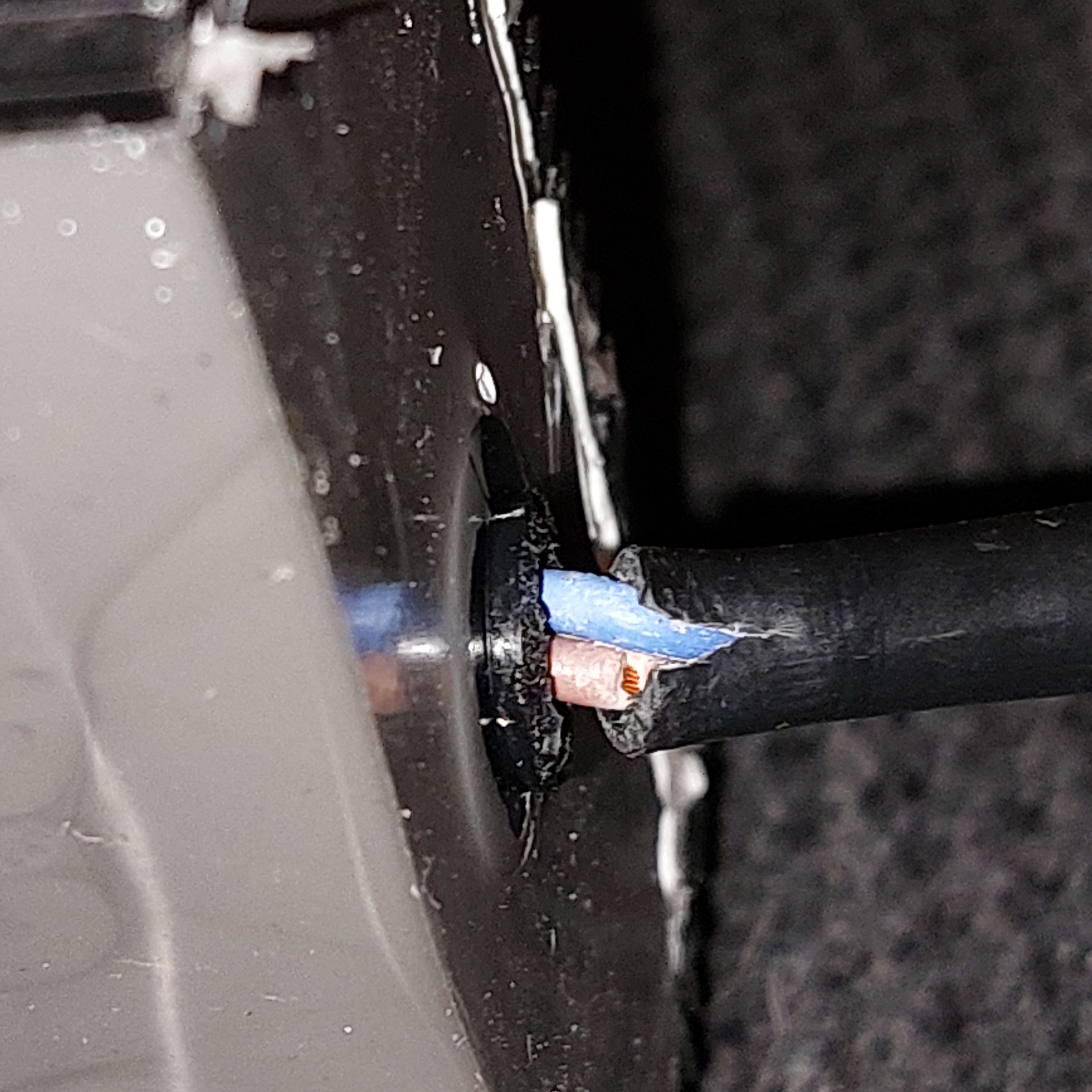

ich hab hier ein original niu battery charger model NIU280-N101 mit 3,5A max

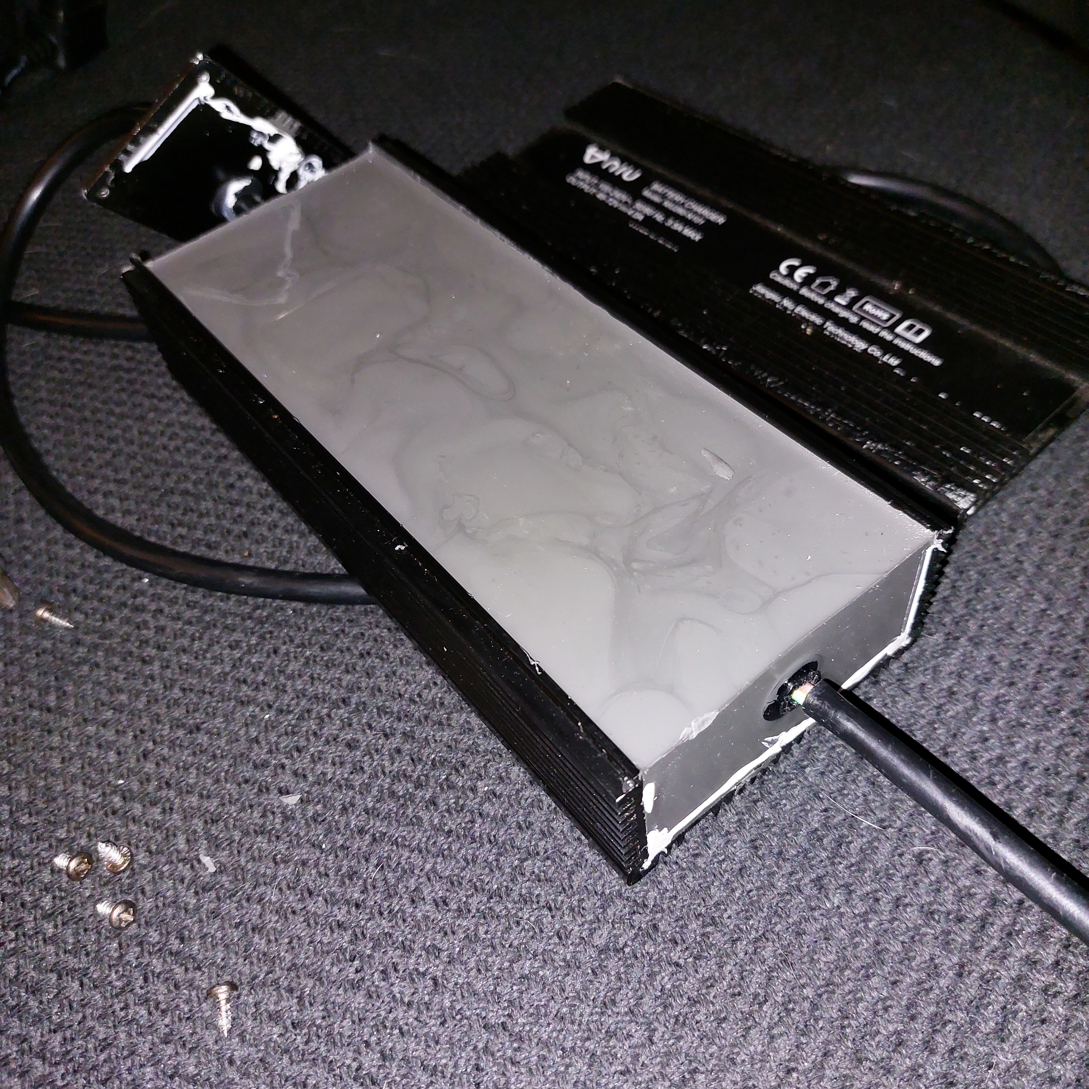

Die Wechselstromseitige Kabel ist nicht mehr ganz isoliert und bereitet mir sorgen, da eine der Strom führenden Adern leicht entblößt ist. Ich dachte ich schraube das Ding mal auf, innen siehts aber aus wie ein großer Block Gummi. Hat hier jemand eine Idee wie ich ans Innenleben komme oder ob es noch Möglichkeiten gibt die Ader wieder zu schützen?

Nein, and das Ladegeät-Innenleben kommst Du kau mehr ran, das ist ja voll vergossen. Also am Besten das beschädigte Kabel auch großzügig vergießen, mit etwas, was leicht elastisch bleibt nach dem Verguss, um weitere Beschädigung zu unterbinden.

Meines sah genauso aus. zwei Möglichkeiten: Stecker abschneiden, eine Gehäuseumfassung mit stabiler Kabeltülle drucken, die Umfassung mit Silikon mit dem Gehäuse verkleben, neuen Stecker montieren, fertig.
Falls kein Drucker vorhanden: Einfach in mehreren Schichten Mit HT Silikon das Kabel direkt am Gehäuse stabilisieren. Sieht halt nicht so schön aus.

Beim NGT / NPro war das Primärkabel über einen Stecker verbunden, das war dann etwas günstiger gelöst. Die Sekundärseite war zwar "fest", aber intern unterhalb der Silikonmasse lediglisch verschraubt, Datenleitungen gesteckt. Allerdings war das ein anderes Ladegerät.
Nun ist das Gehäuse offen und etwas Restkabel ist ja noch erreichbar. Ich würde tatsächlich schauen, ob man die Vergussmasse soweit weg bekommt, dass ein Kaltgerätestecker montiert werden kann. Natürlich muss noch die Seitenplatte dafür aufgefräst werden, aber das dürfte auf Dauer die beste Lösung sein.
Die Unsitte der Vergussmasse verhindert leider viele Reparaturen.

2 Löcher daneben bohren , 2 Stück Draht oder Kabelbinder parallel zum Kabel legen , mit 3 kleinen Kabelbindern fixieren und dann mit Heißkleber oder Flüssiggummi auffüllen, alternativ vom anderen Ende Schrumpfschlauch drüber schieben.

Die Lösung ist viel einfacher als ihr denkt.
Im Bereich des kabels Stück für Stück die Masse einschneiden. Drunter ist Platine also keine Sorge.
Irgendwann kommt ihr das Ende des kabels zu sehen. 2 Ring Hülsen die mit einer Kreuz Schlitz an die Platine geschraubt werden.
Die Stelle bis zur Beschädigung abschneiden. Neue Ring Hülse aufcrimpen. Das ganze wieder verschrauben und mit Silikon Auffüllen. Ordnungsgemäße Reparatur meiner Meinung nach.

Ich habe auch an soetwas wie die Lösung von Fasemann gedacht, quasi eine Schiene für die Drähte
Danke für die Info Stivikivi, ich werde das mal probieren. Eine Crimpzange ist bereits bestellt und ich mache mich dann demnächst mal ans vorsichtige aufschneiden des "Patienten", sobald ich alles da hab.Stivikivi hat geschrieben: ↑So 26. Jan 2025, 08:50Die Lösung ist viel einfacher als ihr denkt.
