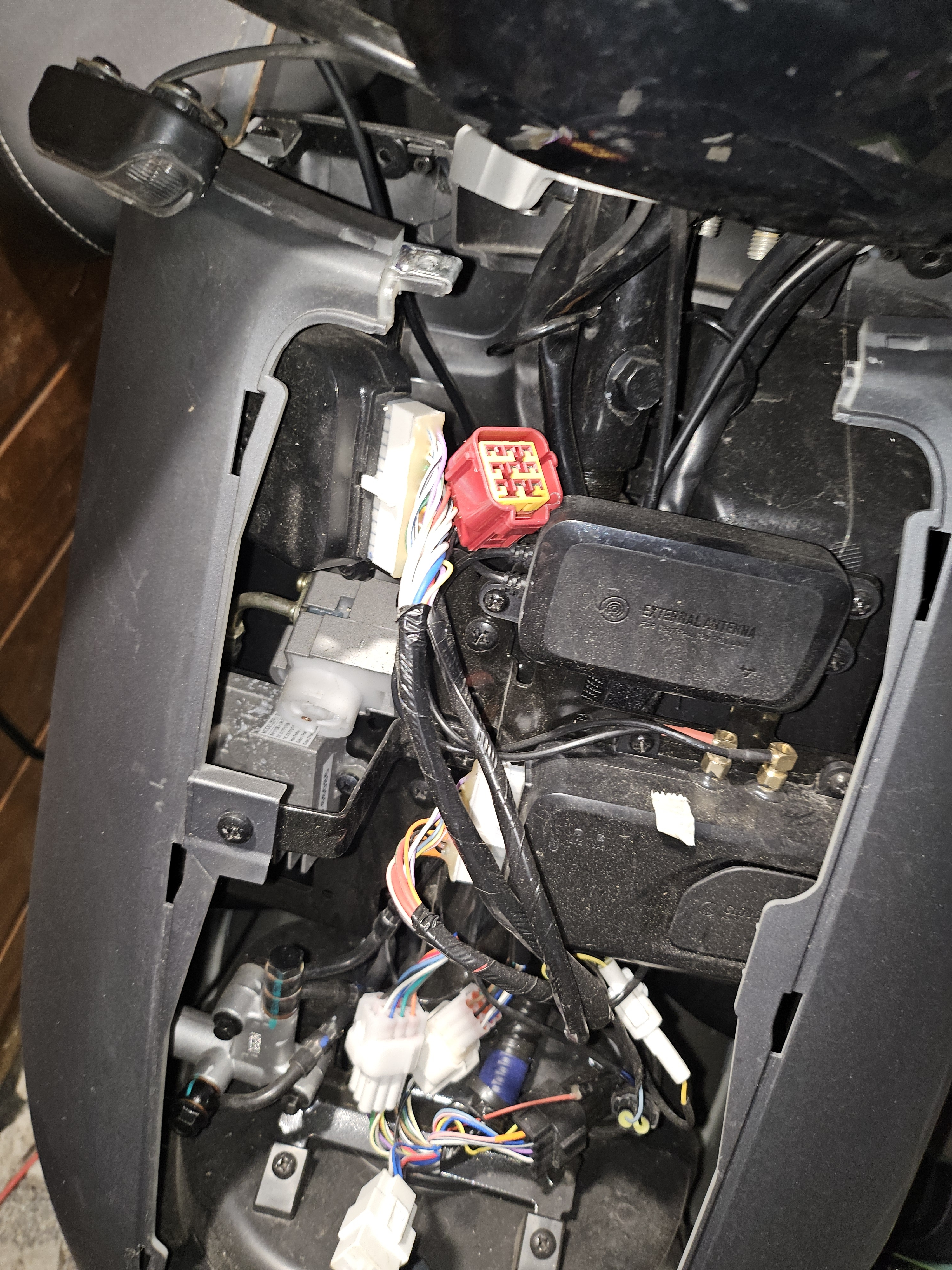

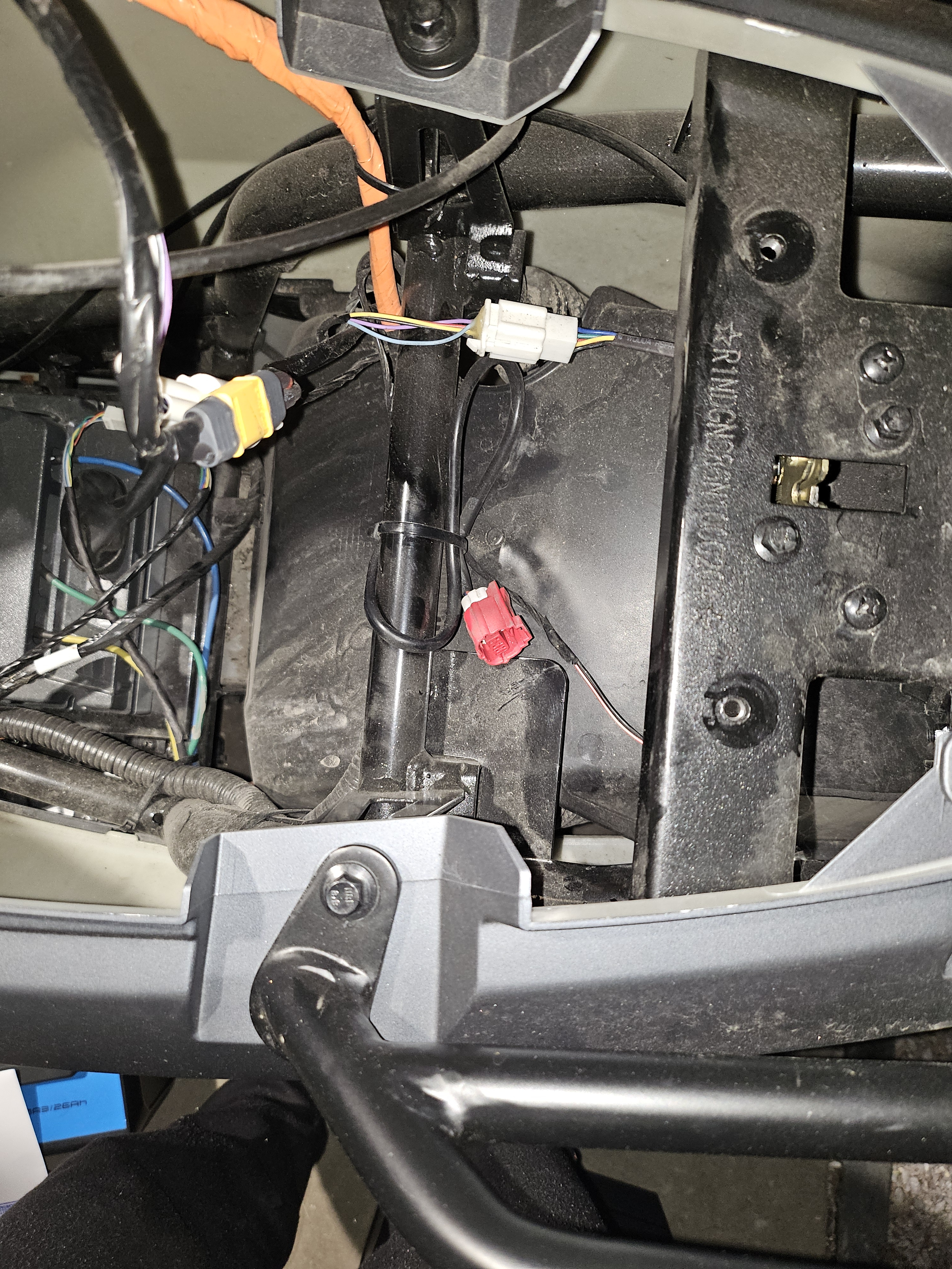

Beim Öffnen des Rollers ist mir außerdem ein roter Stecker vorne und hinten aufgefallen, die nicht angeschlossen sind. Ich bin mir nicht sicher, ob das normal ist oder ob das vielleicht mit dem Fehler zusammenhängt.

Der hintere rote Stecker könnte mit der Beleuchtung etwas zu tun haben. Der ist aber von Natur aus "tot". War bei meinem NIU N-GT genauso. Da zerlegte ich das Hinterteil um neue Stoßdämpfer einzubauen, und beim Wiederzusammenbau wunderte ich mich, dass ich eine Steckverbindung übrig hatte. Trotz allem funktionierte danach alles einwandfrei.
Das sieht man ja auch daran, dass dein Stecker mit einem Kabelbinder ab Werk gesichert ist. In meinen Augen war der im Kabelbaum mit dabei, bleibt aber ungenutzt.

Der rote Stecker sieht schwer nach dem Diagnoseanschluss aus.

Ja, klingt plausibler.
