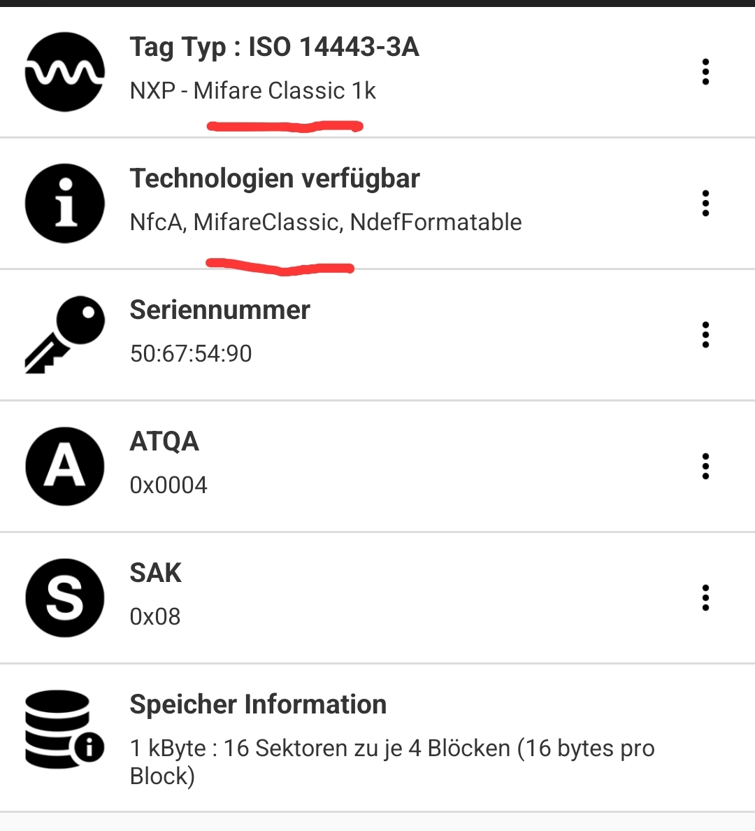

Hier die ausgelesenen Typdaten der NIU Karte:
Vielleicht hat zufällig jemand ein Mifare Classic tag zum testen?
Auch kopieren der Smartcard hat nicht funktioniert.
Ich tippe mal da muss irgendeine Kennung drauf gespeichert sein.
Oder der 216 chip unterstützt das Protokoll nicht.

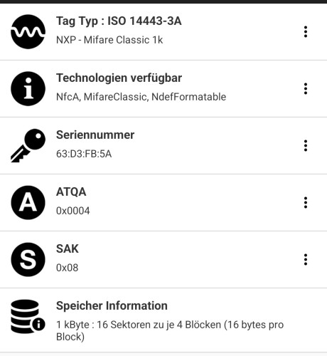

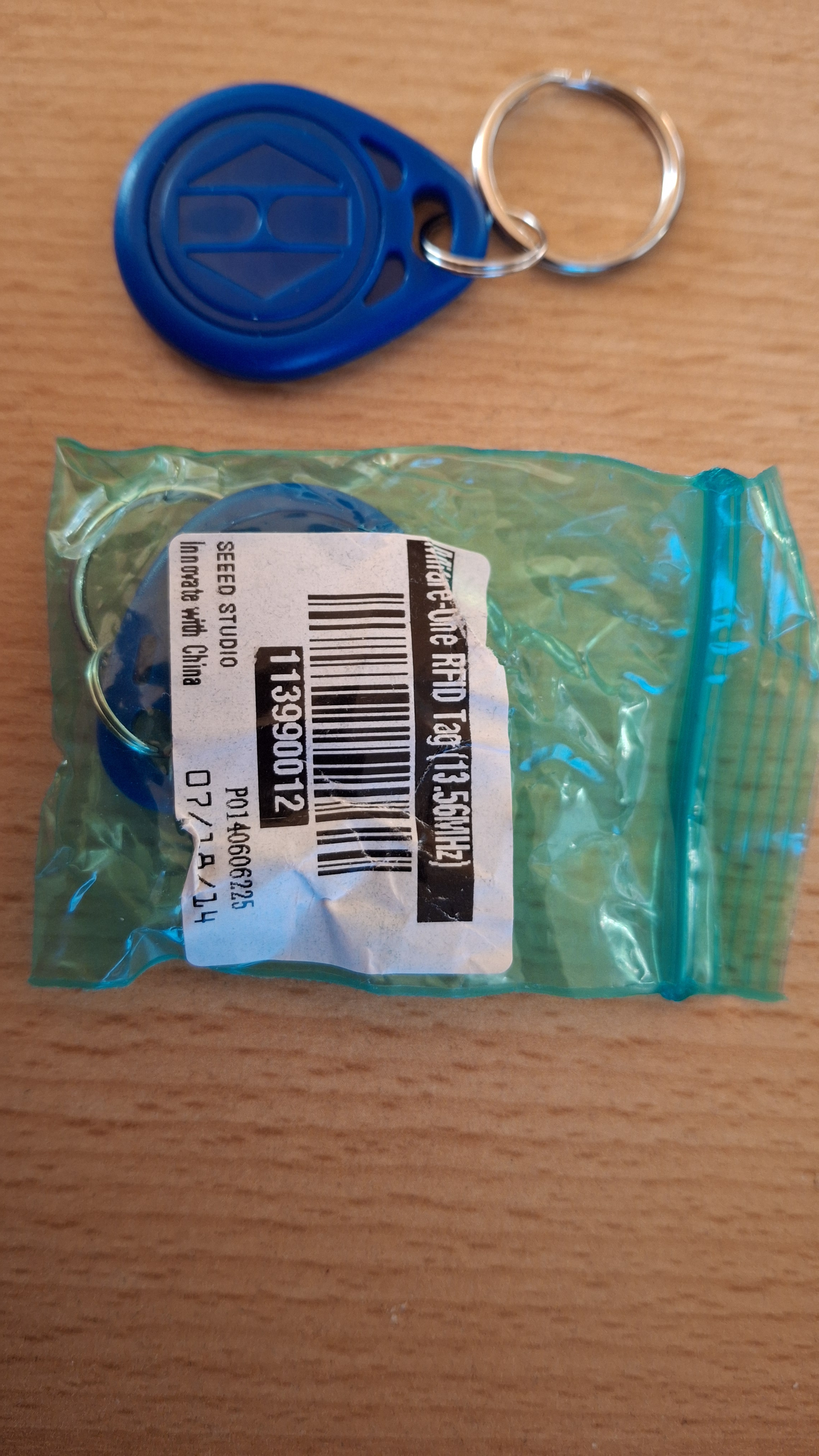

Gute Nachrichten.
Ich hab in der Grabbelkiste noch 2 Mifare One Tags von Seed Studio gefunden.
Die gehen ohne Problem.
Lag wohl tatsächlich am Protokoll.
Also Fremdtags die Mifare Classic 1k Kompatibel sind, funktionieren.
Gibts erfreulicherweise für "next to nothing" im 5er oder Zehnerpack beim A oder in der Bucht.
Diese z.B.
https://ebay.us/m/bypjsA

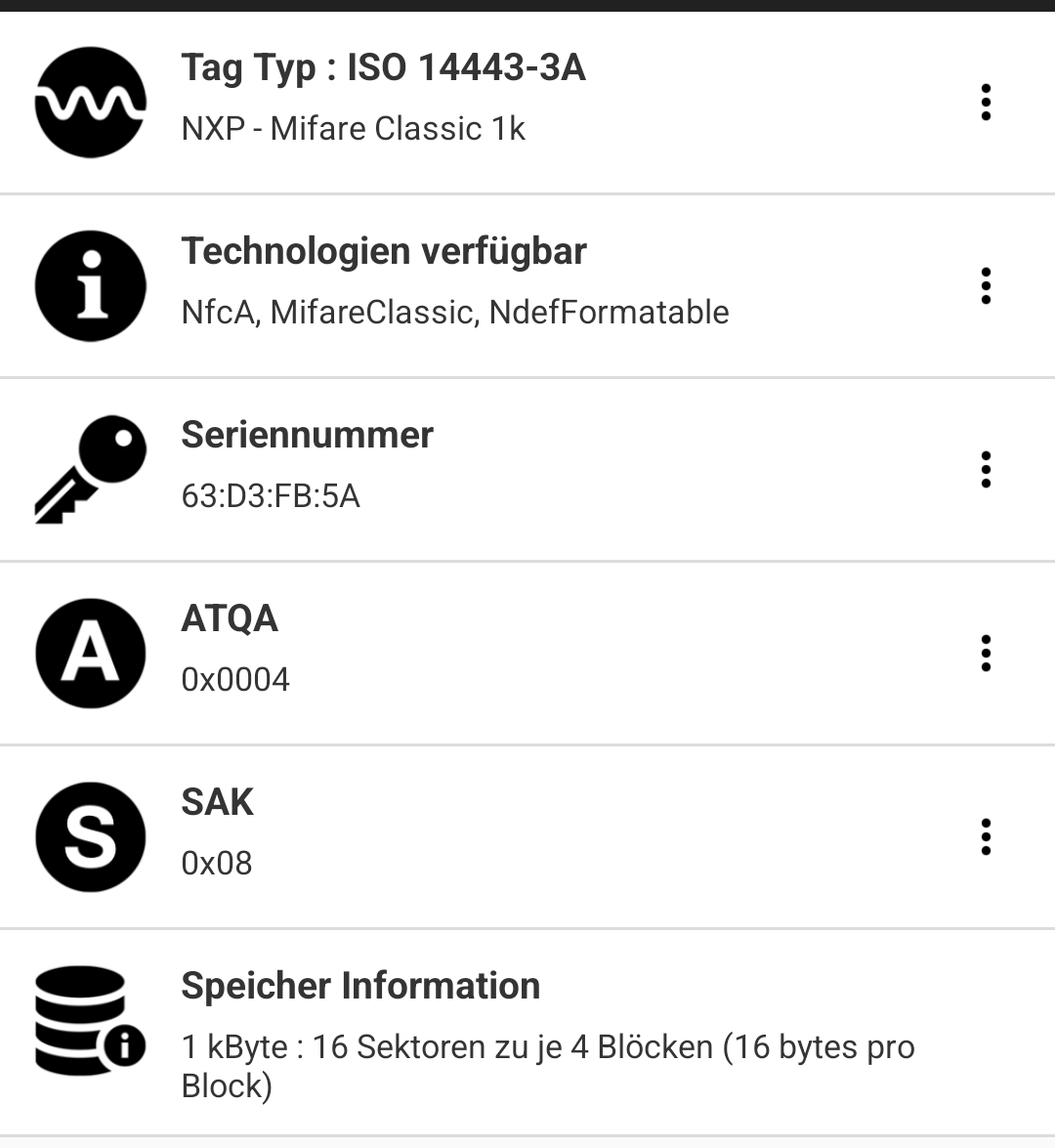

Re: "fremde" NFC-Keys am NQIX?
Yep - Mifare 1k passt. Z.B. https://www.amazon.de/dp/B01MY0WK8R funktioniert. Wenn jemand statt 10 Stück für 8.- € lieber einen für zwei € (incl. Porto) haben will, schickt mir 'ne PM.
