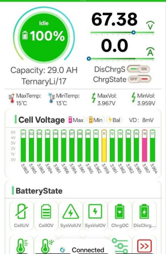

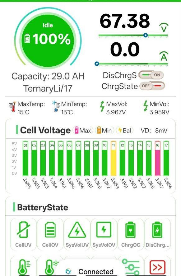

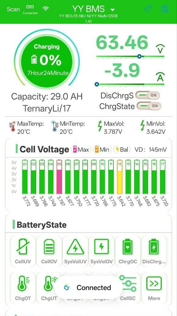

* Das Aliexpress-BMS lädt den Akku bis 100% (~69V) und lässt damit fahren. Bei 80% oder 70% springt der Akkustand jedoch auf 0%, lässt aber weiterhin das Fahren im Modus 1 zu. Beim Laden geht es von 0%-1%-2%...10% und dann springt es schenll auf 100%. Ich vermute, das ist eine falsche Konfiguration des BMS, oder?
* Das originale BMS lädt den Akku, aber mal nur bis 80%, mal bis 89%, und das Mofa fährt normal. Der Akkustand sprang jedoch von 30% auf AUS, und danach startete das Aufladen mit dem originalen BMS nicht mehr. Mit dem YANYANG-BMS lädt der Akku dagegen normal.
* Eine der Zellengruppen hat offensichtlich eine zu niedrige Spannung (3200mV) und der Unterschied zwischen höchster und niedrigster Spannung lag bei ca. 350mV (Als der Akku AUS ging)

Zeig am Besten noch ein Screenshot wenn der Akku aus geht, weil auf den bisherigen sehen die Zellspannungen alle soweit gut aus.
3,2V +- 350mV zu anderen kann ein Indiz für ein schwaches Zellpaket sein, muss es aber nicht zwangsläufig.

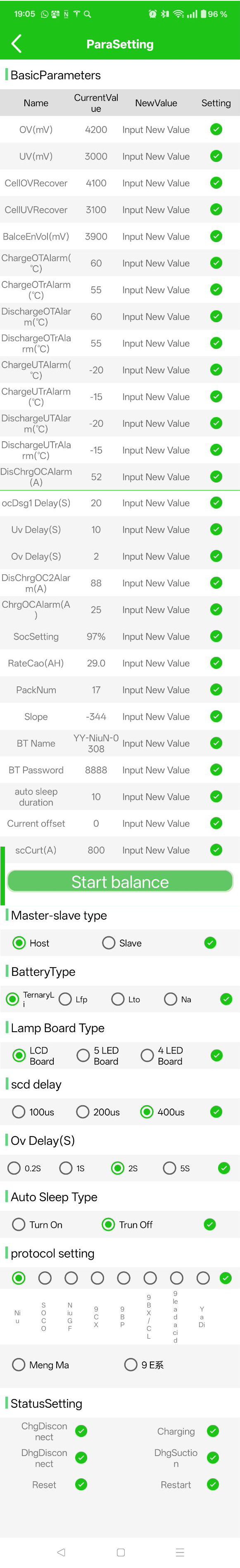

Das Springen auf 0 oder 100% lässt eher in die Richtung falsche Konfiguration des BMS hindeuten, poste mal alle Einstellungen des YY BMS.

Hier ist die komplette Konfiguration von der YANYANG BMS. Ich dachte es könnte die UV oder CellUVRecover sein. Oder würdest du eine andere Idee haben?

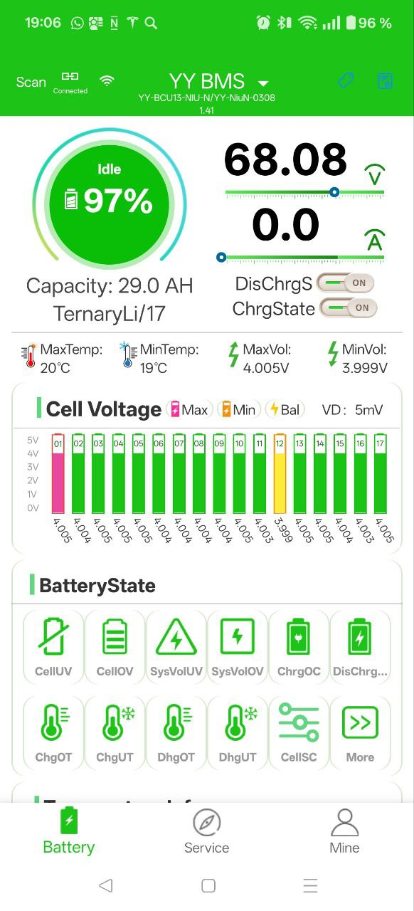

Nach dem ersten Anschließen von BMS habe ich nur RateCao(AH) auf 29.0 gesetzt. Default war 50.0 Nach dem langem Laden mit YanYang sieht jetzt die Spannung so aus Ich frage mich ob die Spannung 68.08 richtig ist, oder soll höher oder niedriger sein. Hättest du Ahnung?

Hab' bei dem Akku von meinem N1S vor 2 Tagen die Spannung nach Vollladung auf 100% mit Multimeter gemessen, die lag bei 70,6 Volt.
