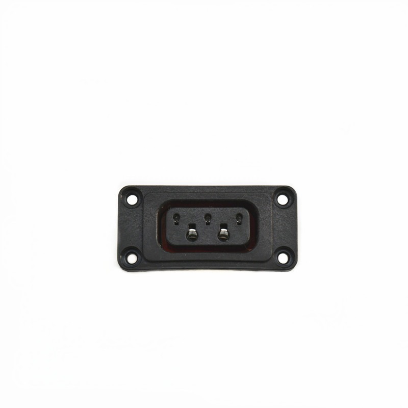

die Akkus der M-Serie mit 48Volt-Antrienssystem sind untereinander austauschbar und auch die Ladegeräte sind austauschbar.
Wichtig ist, dass die Steckdose so aussieht:
Im M1 gab es noch ein anderes Gehäuse, aber darum geht es hier nicht.

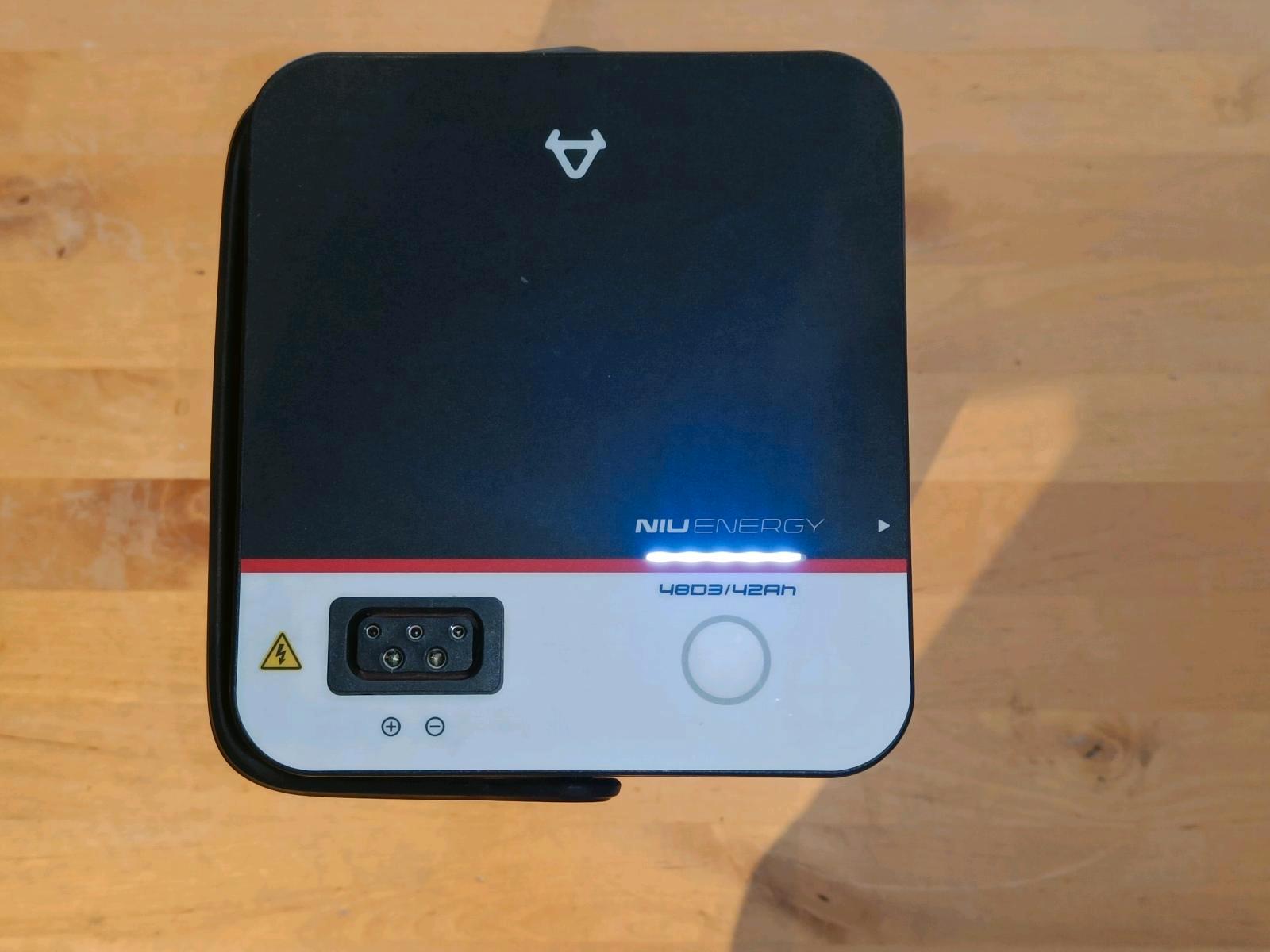

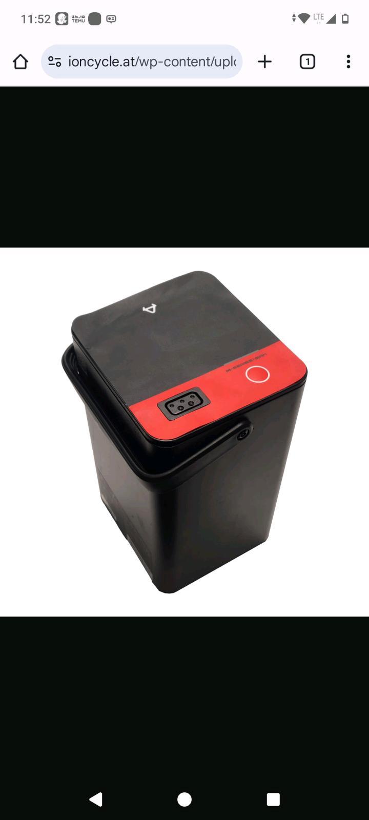

Der 42 Ah-Akku des M+ Sport wurde ebenso wie der 31 Ah des M+ Light in der späteren MQI+-Serie weiterhin verwendet als ER (42Ah) oder SR (31 Ah). Das Design der Beschriftung hat sich allerdings leicht geändert. Aber es gibt eben auch Standard Range Akkus, die nur 31 Ah-Kapazität haben.
Neue Version:
Alte Version:
Mit 31 AH:
