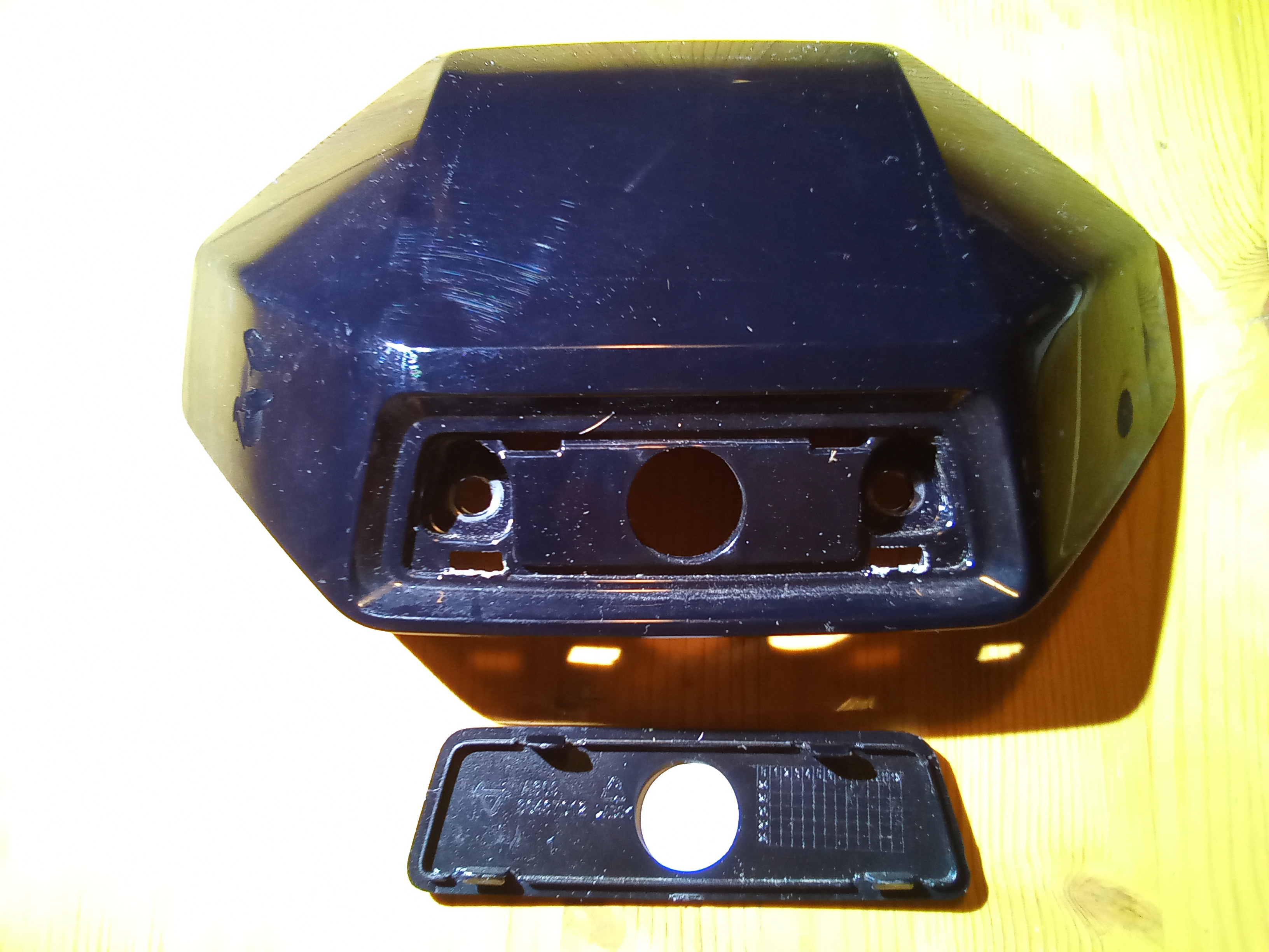

heute meinen NQiX 500 erhalten. Jetzt wollte ich den Niu (isotta) windschild montieren. Frage mich nur, wie ich die kleine Verkleidung am Screen demontiert kriege. Hat jemand von euch nen heißen Tipp für mich?

IIRC den Deckel in der Mitte (da, wo der Text drauf steht) runter clipsen - wenn Du ein paar Plektren oder ein einfaches Handy-Reperaturset hast, gehts besser. Dahinter sind dann die Schrauben.

Hallo miju,
anbei das Bild dazu.
Der vordere Deckel ist mit 4 Klippsen gehalten. Ich bin mit einem dünnen Holzspatel von oben in den Spalt gegangen.

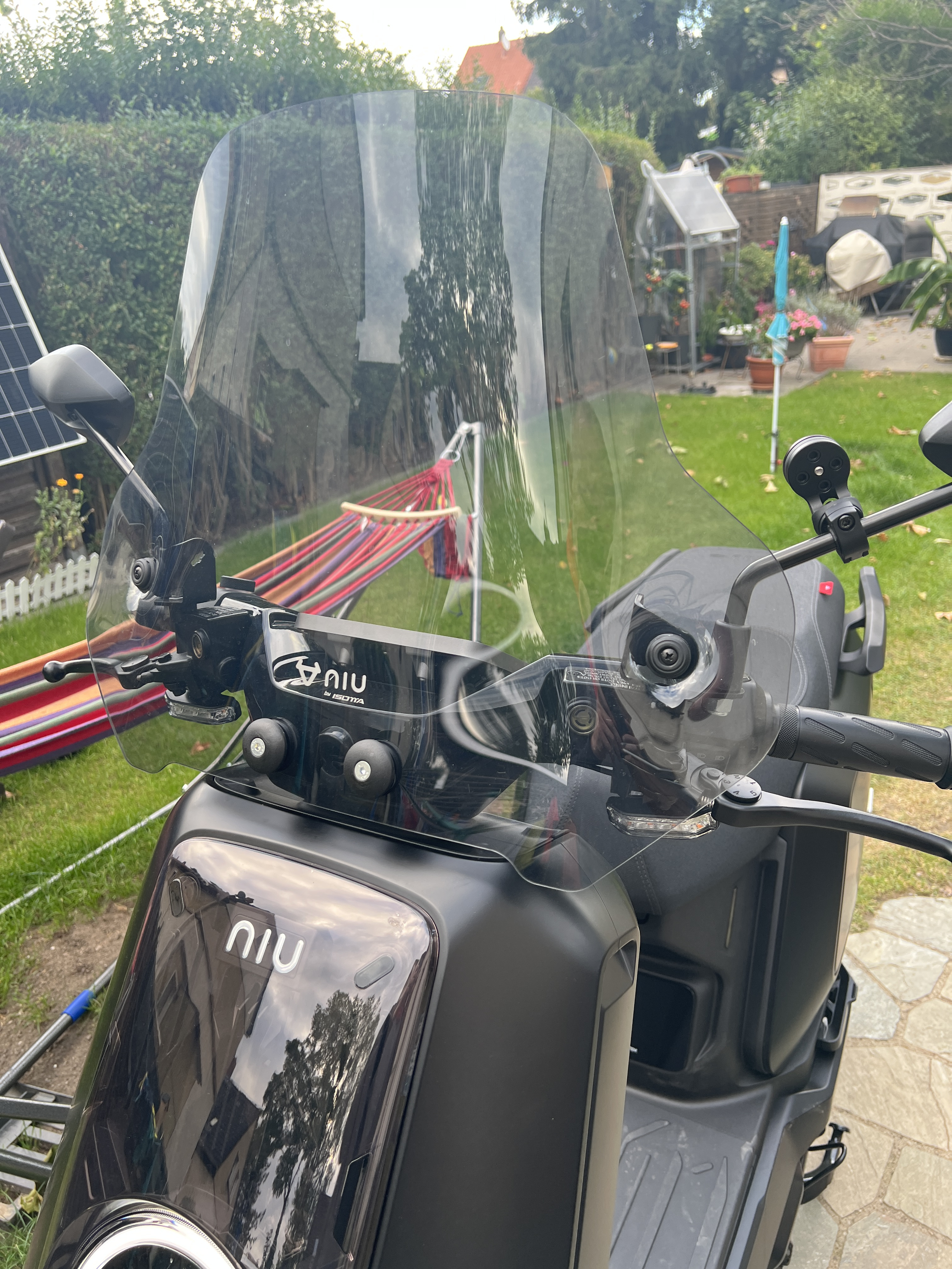

Das Windschild ist dran. Es handelt sich um das kleine Isotta, das große würde die Griffe noch abdecken und wäre auch höher. Arbeitsaufwand gut 30 Minuten, nachdem ich wusste was zu schrauben ist
Kann mir jemand sagen, wofür bei dem Isotta Mount die beiden Löcher sind, die zur Fahrzeugmitte zeigen? Suche noch einen alternativen Ort zur Befestigung einer Handyhalterung.
Die SP Connect am Spiegel krieg ich nicht fest genug, die dreht der Fahrtwind über kurz oder lang. Alternative wäre ein Tropfen Klebstoff...

Hallo Micha,
freut mich, dass es geklappt hat.
War bei mir ähnlich. Anbauzeit gemütlich keine Stunde. Ich habe das Schild auch erst seit ein paar Tagen drann.
Und ja, die Schrauben am Spiegel haben sich bei mir auch schon losgerappelt. Ich habe die jetzt erstmal mit Schraubenkleber gesichert. Ab morgen mal schauen, ob es hält.
Die Löcher an den Mounts sind für eine Handyhalterung (https://shop.isotta-srl.com/moto/suppor ... -22mm.html). Die habe ich aber nicht.
Da ich das ganze Jahr durch mit dem Roller zur Arbeit fahre, überlege ich noch, ob ich ab Spätherbst nicht doch noch auf das große Schild wechsel. Bzw. ich suche noch ne passende Lösung zum Schutz der Hände. Meine großen Handschützer passen mit der Scheibe leider nicht mehr.

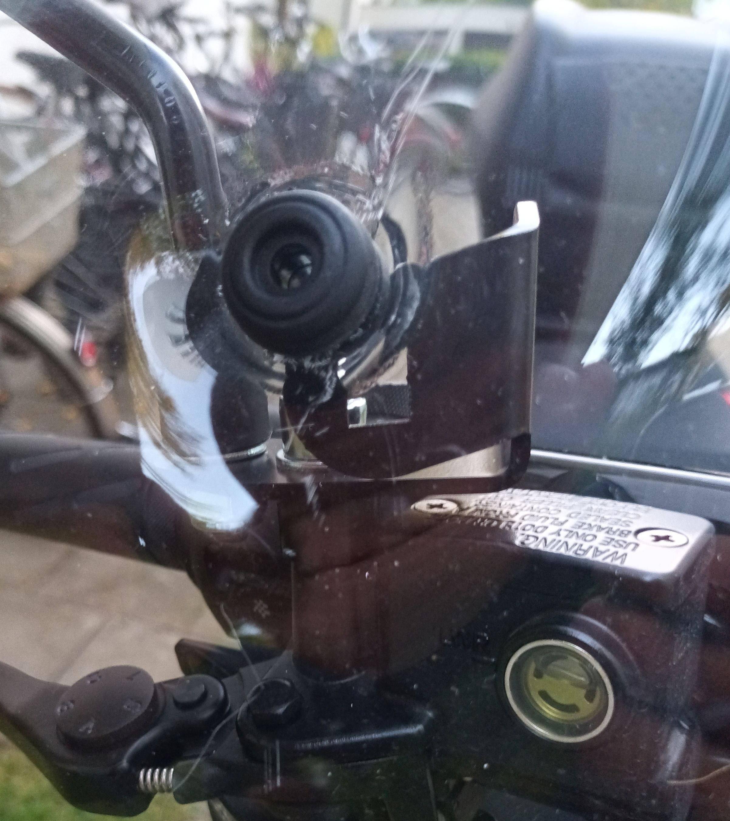

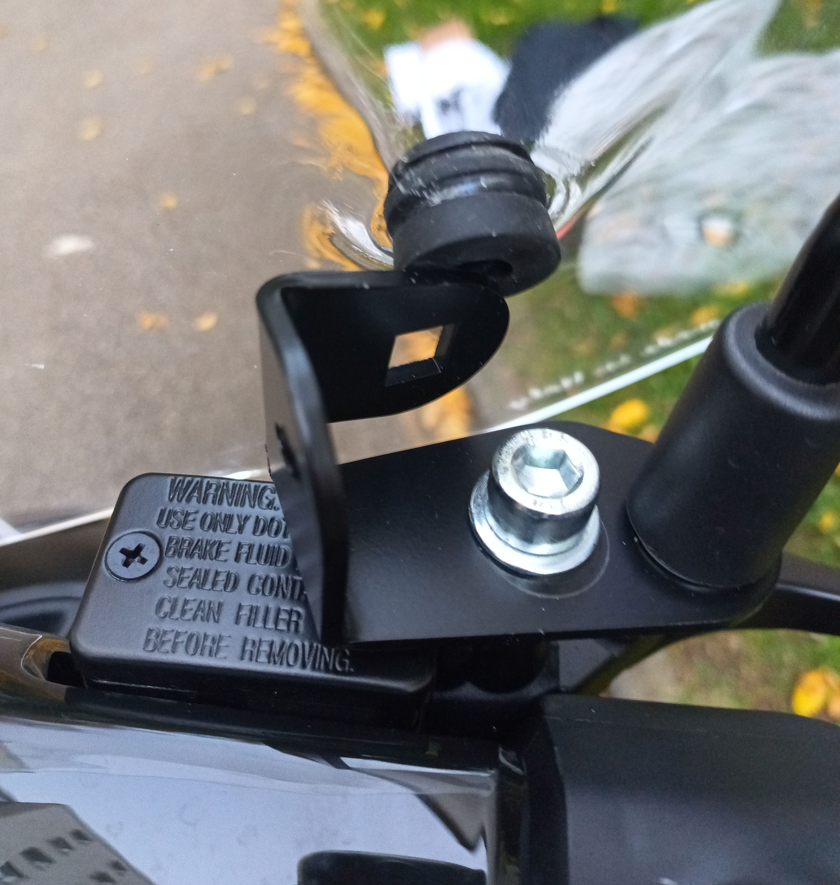

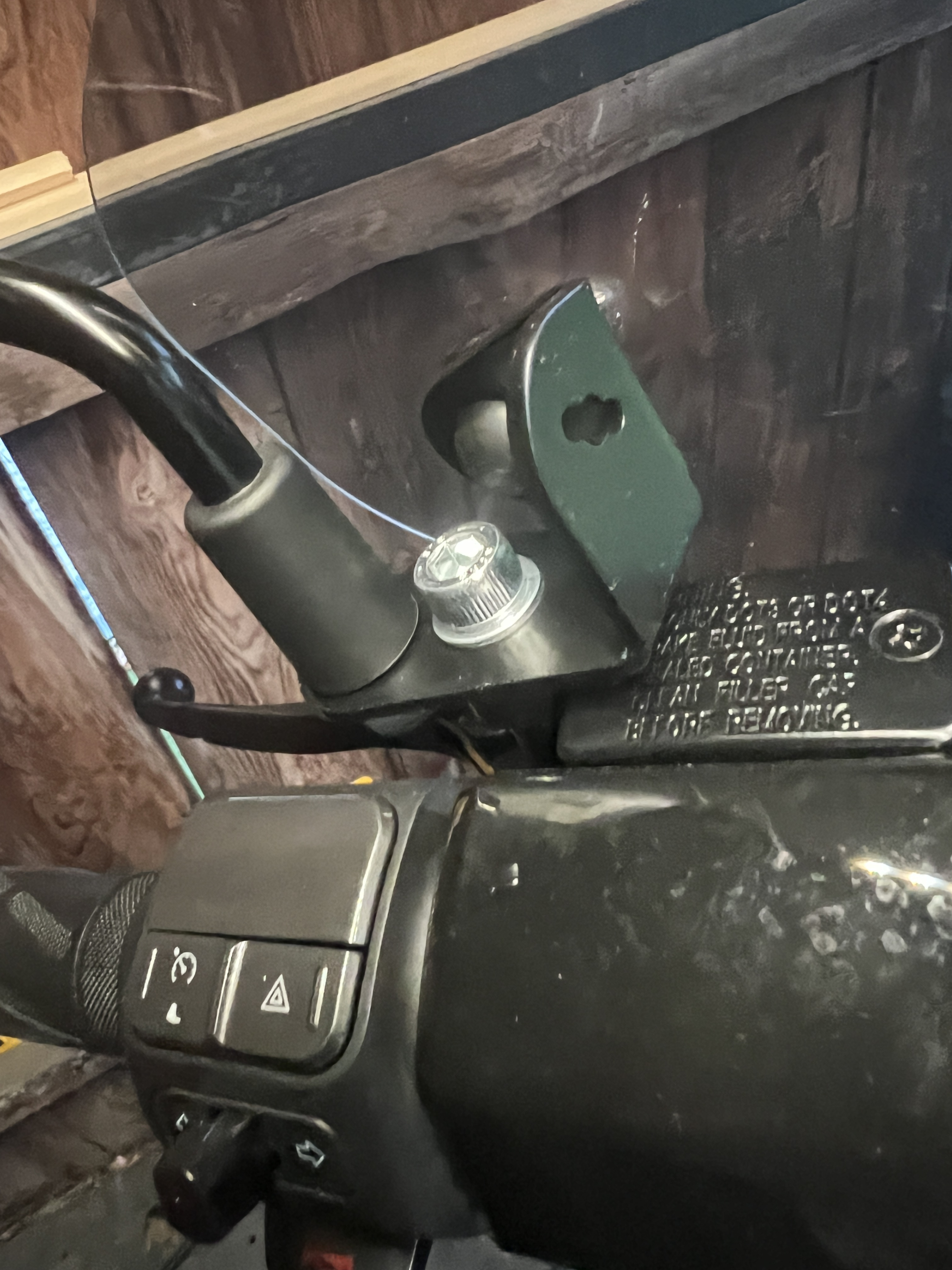

ich habe mir das große Windschild von isotta bestellt und wollte es gestern montieren. Die beiden unteren Halterungen waren zwar auch schon unnötig frickelig, aber mit einem zweiten Paar Hände ging es schon. Aber oben, wo die Halterungen an der Spiegelaufnahme montiert werden, passt es überhaupt nicht. Während es links mit "Gewalt" noch irgendwie geht, ist die Halterung rechts viel zu tief.
Hattest du ähnliche Probleme, Micha? Das einzige, was wahrscheinlich hilft - und das ist sicherlich auch der Grund - ist, die komplette Einheit, wo der Spiegel angeschraubt ist, etwas nach oben zu drehen. Wenn ich genau vergleiche, sehe ich auch, dass der rechte Bremshebel etwas tiefer ist als der linke.

Alle Schrauben aufmachen und dann vorsichtig ringsum die (unsichtbaren) Clips aushängen. Wird Dir aber mMn nicht viel nutzen - die verdrehten Griffe scheinen ein Standardfeature beim NQIX (500) zu sein. Ich habe zumindest noch kein Bild eines 500ers gesehen, bei dem die aligned gewesen wären. Ich habe versucht, meine parallel zu kriegen, bin aber (in beiden Richtungen) an irgendwelchen Anschlägen hängen geblieben.
Eventuell wäre am Schild die Möglichkeit (würde mich auch interessieren, ich habe selbst eines bestellt, aber derzeit nicht lieferbar), alle 4 Befestigungsschrauben zu lösen und erstmal alle 4 Schrauben einzufädeln ohne sie irgendwie festzuziehen. Wenn die Schrauben irgendwie in den Löchern sind, dann der Reihe nach über Kreuz festziehen (ggf. darauf achten, daß die Gewinde nicht verkanten). Den Rest übernimmt die Balance zwischen Gewalt des Monteurs und Elastizität der Bauteile.
