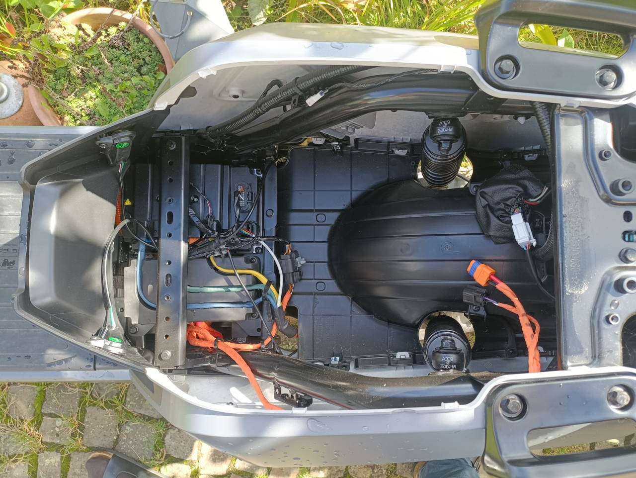

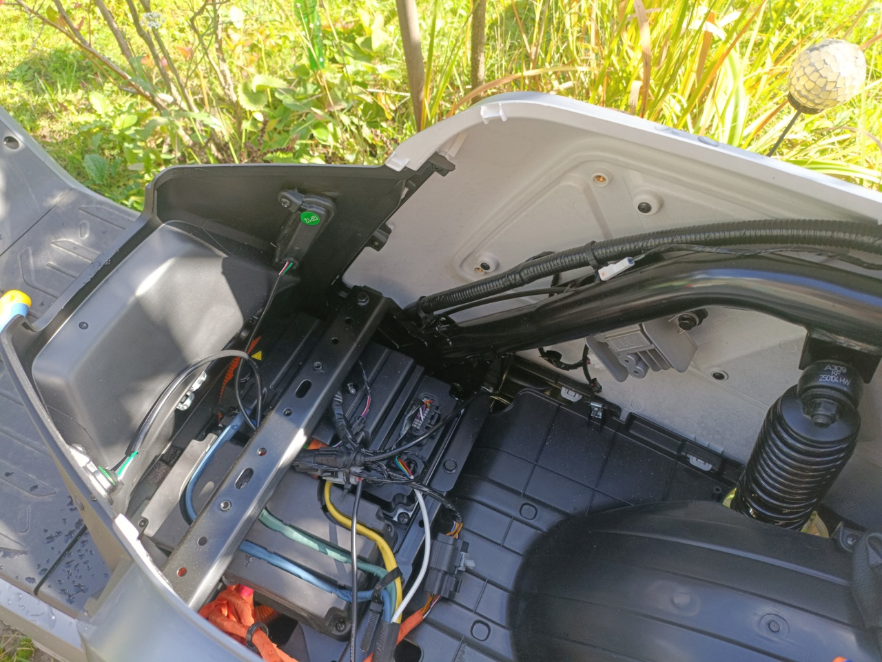

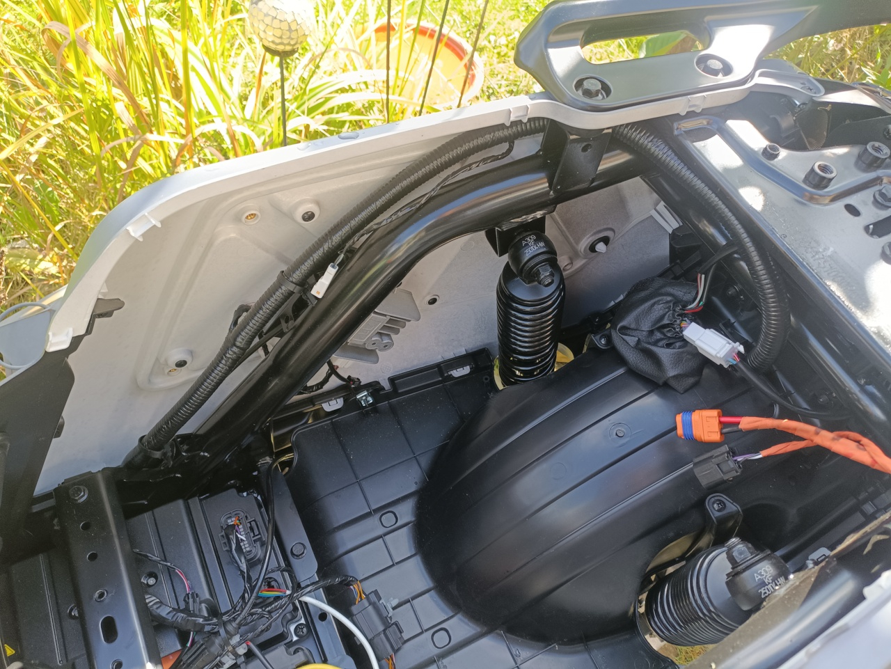

Ich habe heute des Helmfach ausgebaut, um einen Gepäckträger zu montieren.
Anleitung:
- Ladebuchse im Helmfach lösen und herausziehen
- Sattelscharnier lösen und Sattel abbauen
- die vier Schrauben lösen und Helmfach nach oben herausziehen. Achtung: Die Beleuchtung des Helmfachs hat auch ein Kabel, das hängenbleiben möchte.
10er Schlüssel oder Nuss für alle Sechskantschrauben.
So sieht es unterm Helmfach aus:
Für Hohlraumkonservierung bei Fahrzeugen bin Fan von Fluidfilm. Und Permafilm für die äußere Anwendung am Rahmen. Permafilm ist ähnlich wie Schuhwichse. Es wird beim verstreichen geschmeidig und nach einiger Zeit (Stunden/Tage) wieder wachsartig fest.
Anleitung:
