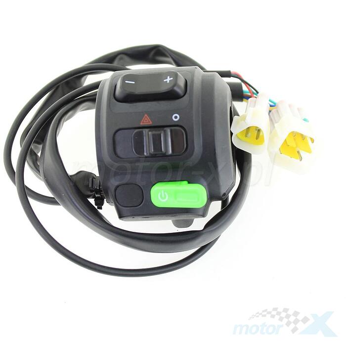

im Verhältnis zu anderen Chinesischen Herstellen hat NIU recht viele der elektrischen Steckverbindungen mit vor Wasser geschützten Steckverbindern ausgerüstet. Aber leiner noch nicht alle. Und es hört sich hier wirklich so an, als ob da Wasser in die rechte Schaltarmatur oder in einen Stecker geraten sei und den Kontakt unterbunden hat, bis es dann weggetrocknet ist.
Die Armatur hat aber eigentlich guten Schutz:
Falls der Fehler sich auch mal bei Trockenheit wiederholt, könnte es aber auch ein Stecker-Pin sein, dem es (ab Werk) an Klemmkraft für sicheren Kontakt fehlt.

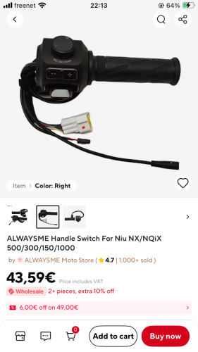

Auf jeden Fall, so sieht der reichste Handschalter bei mir aus (aliexpress foto)

Ich bin mir sicher, dass es nur ein paar Schrauben sind, um de Handschalter Zustand innen zu kontrollieren.
Also ich bin sehr versucht zu kontrollieren. Nur finde ich online keine Tutorial Schritt für Schritt, welche Schrauben abschrauben muss.
