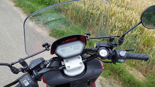

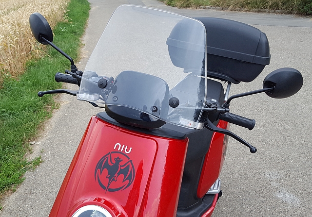

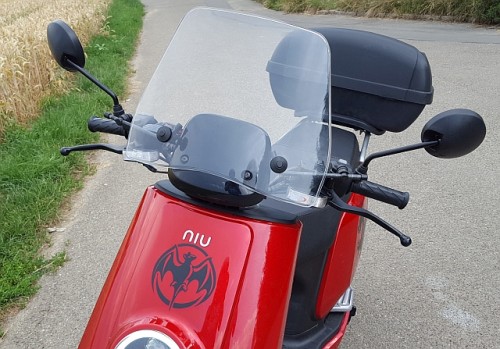

Hallo, wollte nur mitteilen, dass ich mittlerweile einen passenden Windschild gefunden habe
Das Model nennt sich "Puig 6015W Windschutzscheibe modell Traffic Piaggio Typhoon 50/125 transparent ".
Was bei dieser Montageart fehlten war lediglich zwei kurze M8 Schrauben um den Schild und den Blinkerhalte am Roller zu befestigen (siehe Fotos).
Von der Form und der Grösse finde ich es recht ideal. Ein weiterer Vorteil ist, dass die Aussenspiegel nun jeweils ca. 2cm weiter nach aussen montiert sind und die Rücksicht nun besser ist
Wenn ich es richtig verstanden habe, wird von Puig immer das gleiche Schild angeboten, aber mit anderen Befestigungsstangen und auch sehr unterschiedlichen Preisen. Vielleicht hier einfach mal nach dem günstigsten schauen.

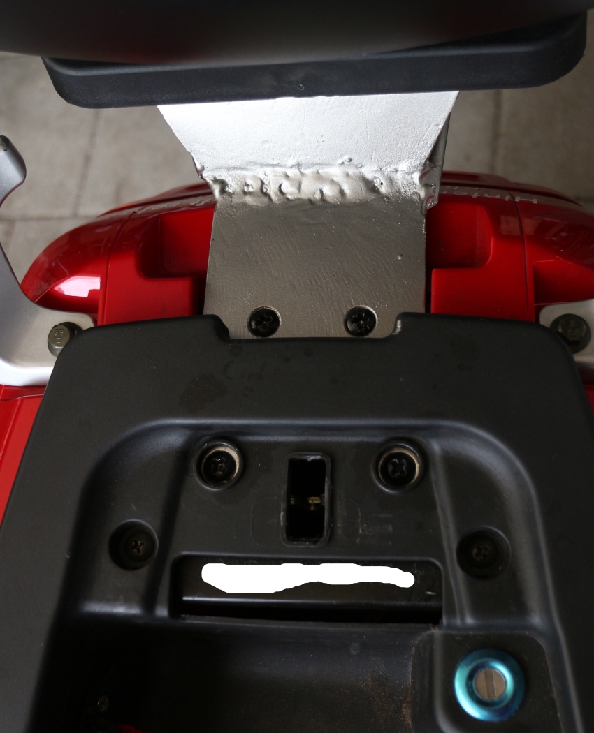

Öfter mal angefragt, hier nun ein Bild meines aus 5mm V2A selbstzusammengeklebtem NIU-Gepäckträgers:
Angepasst an ein EYE-CASE.-

Das ist ja total praktisch. Soweit ich mich entsinne gibt es von Puig auch größere Tourenscheiben. Wenn die Befestigung genauso funktioniert hat man in Verbindung mit den Handwindabweisern eine tolle Allwetterausrüstung. Ich weiß, hier fährt man ja nicht gern mit sowas durch die Gegend, es muss ja der Naked Scooter sein, aber in Frankreich und Italien, wo Roller wesentlich prägender im Alltagsbild sind und man sich auch mit Anzug auf so ein Teil schwingt, ist das nix ungewöhnliches.Frudel hat geschrieben: ↑So 16. Jul 2017, 17:59Hallo, wollte nur mitteilen, dass ich mittlerweile einen passenden Windschild gefunden habe![]()
Von der Form und der Grösse finde ich es recht ideal. Ein weiterer Vorteil ist, dass die Aussenspiegel nun jeweils ca. 2cm weiter nach aussen montiert sind und die Rücksicht nun besser ist![]()
Und wer eh eine Spiegelverbreiterung gesucht hat und nicht das billige Ebay-Modell nehmen will bekommt die Scheibe quasi gratis dazu
Danke für das Bild. Irgendwie reizt mich das ja schon, aber wie belastbar ist diese Konstruktion? Dieselbe Frage stelle ich mir beim Originalteil auch. Es wäre halt schon schön, wenn man das Topcase auch im beladenen Zustand mitfahren lassen könnte. Die GIVI-Halter sind echt massiv und richtig stabil gebaut, mit ellenlangen Gewindeschrauben befestigt und trotzdem heißt es max. 10 kg Belastung. Mehr möchte ich diesen Dingern auch nicht zumuten, der Hebelarm hinten raus ist schon erheblich.e-Bay-Nutzer hat geschrieben: ↑So 22. Okt 2017, 16:22Öfter mal angefragt, hier nun ein Bild meines aus 5mm V2A selbstzusammengeklebtem NIU-Gepäckträgers
Bislang bleiben für den NIU als Lastenesel nur Seitentaschen. So bekommt man 30-40kg "Fracht" mit.

Ich habe den original Träger und ein 45 Liter Case montiert.
Der Träger schwingt zwar bedenklich nach, hat bis jetzt aber gehalten obwohl ich schon öfter Lasten von 10 bis 15 Kilo im Case untergebracht habe.
Achim
