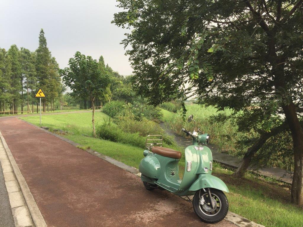

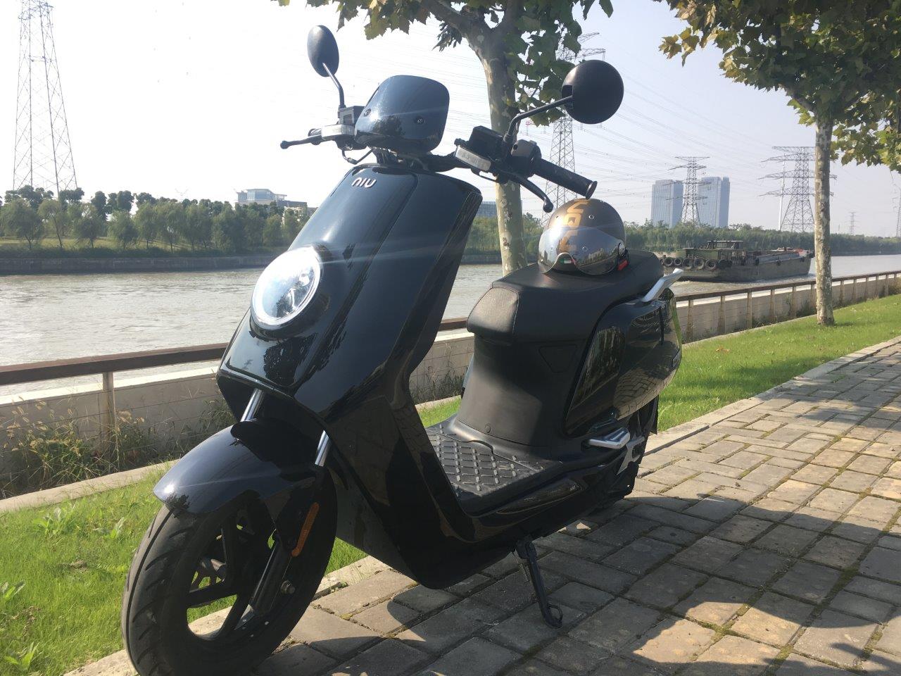

Besitzen tue ich zurzeit den Niu N1 (first genaration) und davor so ne E-Vespa.
Hier in China fahren fast alle E-Roller und diese sind unheimlich guenstig zu haben.
Als ich dann die Euro Preise gesehen habe, fiel ich hinten rueber.
So und da sind wir schon beim Thema:
Meine Zeit in China endet bald und ich wuerde gern den N1s Pro mir hier neu zulegen und diesen ,zusammen mit meinem Umzugsgut, nach Deutschland verschiffen (ein zweiter Akku waere warscheinlich auch nicht verkehrt).

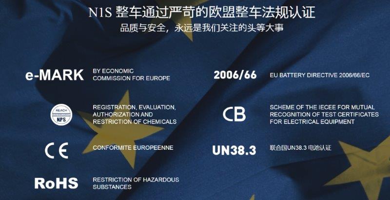

Ich kontaktierte meinen localen NIU Store und auch NIU direkt und beide bestaetigten mir das kein COC fuer irgendeinen in China gekauften Roller ausgestellt werden kann, da diese nicht EU konform sind.
Ich finde die Chinesische Webseite ganz schoen irrefuehrend da diese mit allen moeglichen Normen und Zertifikaten um sich schmeisst.
