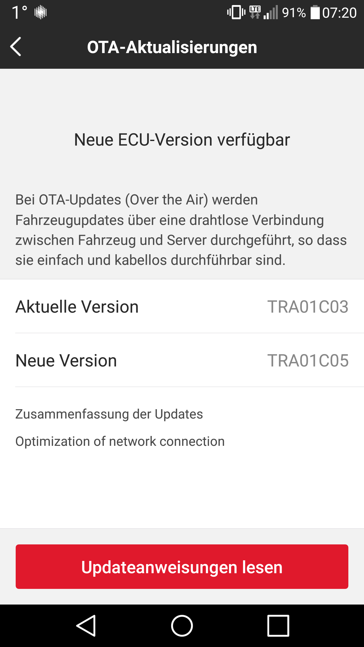

In der App stößt man den Daten-Push auf den Roller an, der das Update tatsächlich über Mobilfunk geliefert bekommt.
Inzwischen wird in der App das Softwareupdate angboten, welches dann dafür sorgen soll, dass in der App wieder zuverlässig Daten angezeigt werden (mit der V14 sowie der aktuellen Version für die 2018er ist das nicht der Fall).
Aber Vorsicht: Für die 2017er N1s, also die mit den hellgrauen Schaltern, funktioniert das Update nicht, trotzdem es angeboten wird. Man zerstört sich damit zwar vermutlich (*hust* keine Gewähr, sowas probiere ich ohne Doku nur bei meinem privaten N1s) nichts, weil einfach keine Daten auf den Roller kommen, aber die App zeigt dann ständig an, dass das Update im Gange ist.

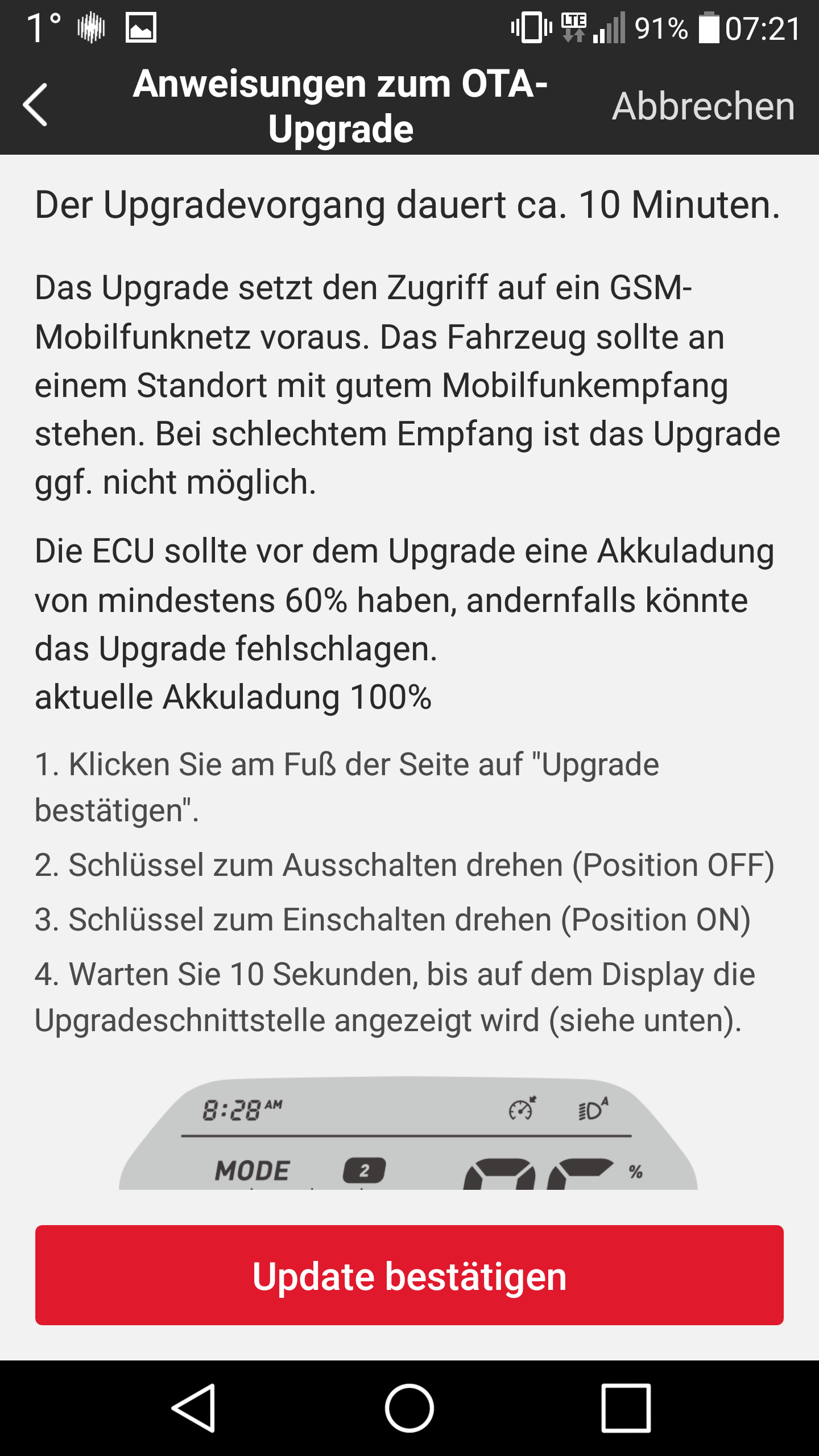

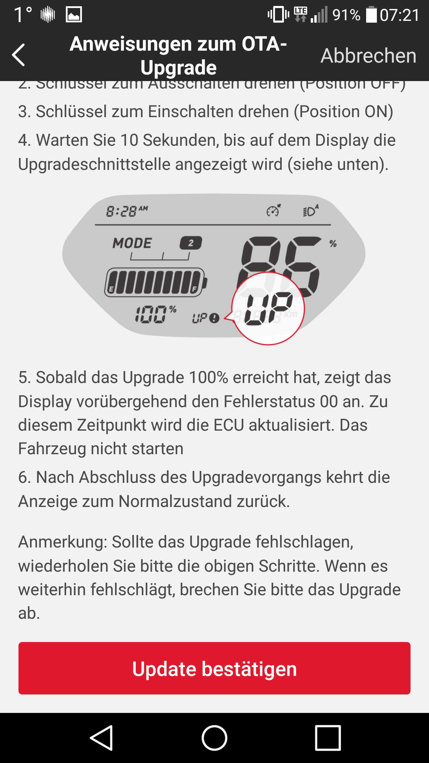

Anbei die Screenshots aus der App, in welchen der Updateprozess beschrieben wird:

RockyBaby, es ist ganz klar Schritt für Schritt beschrieben in Sustainables App-screenshots, dass der OTA Prozess manuell vom Nutzer eingeleitet werden muss. Das ist also kein "push", der in Wellen kommt, sondern ein "pull" Prozess.
