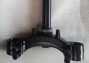

Ah Danke fürs veranschaulichen. Da kommt der Stift also rein. Werde berichten und Fotos machen damit der nächste es einfacher hat.nullrunde hat geschrieben: ↑Di 4. Jul 2023, 23:31Verbogenes Halteblech würde bedeuten dass das Schloss insgesamt in seiner Position verzogen wird.
Die Schrägstellung fällt dann normalweise auf.
Bei gebrochenem Bolzen würde sich der Lenker komplett nach rechts bewegen lassen.
Vermute eher dass der Bolzen ein Stück rausgezogen wurde und dass Schloßinnere verbogen ist.
Zudem kann die Gabel beschädigt sein (Öffnung für den Bolzen vergrößert)
Steuerrohr
Das Schloss hat keine bemerkbaren Veränderungen Optisch Also dürfte das Halteblech passen.
Wird wohl so sein, dass das Loch vergrößert oder gar gerissen ist bei dem Vollmaterial aber eher unwahrscheinlich. Ggf hat dich das ganze auch etwas verschoben sodass der Stift nicht mehr greift oder der Stift selbst ist verbogen was aufgrund des Vollmaterials aber auch unwahrscheinlich ist. Naja werde berichten dann haben wir Gewissheit.

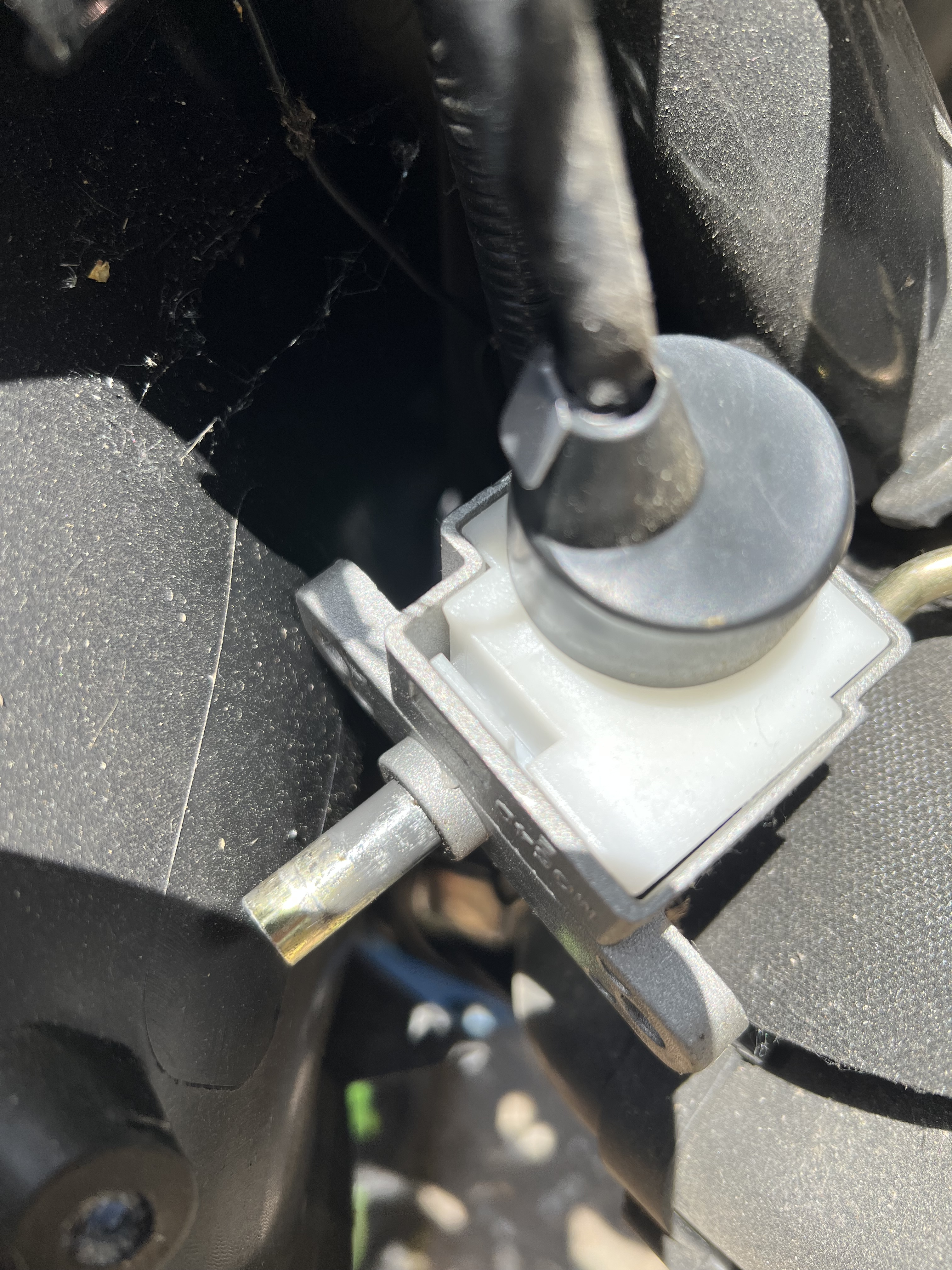

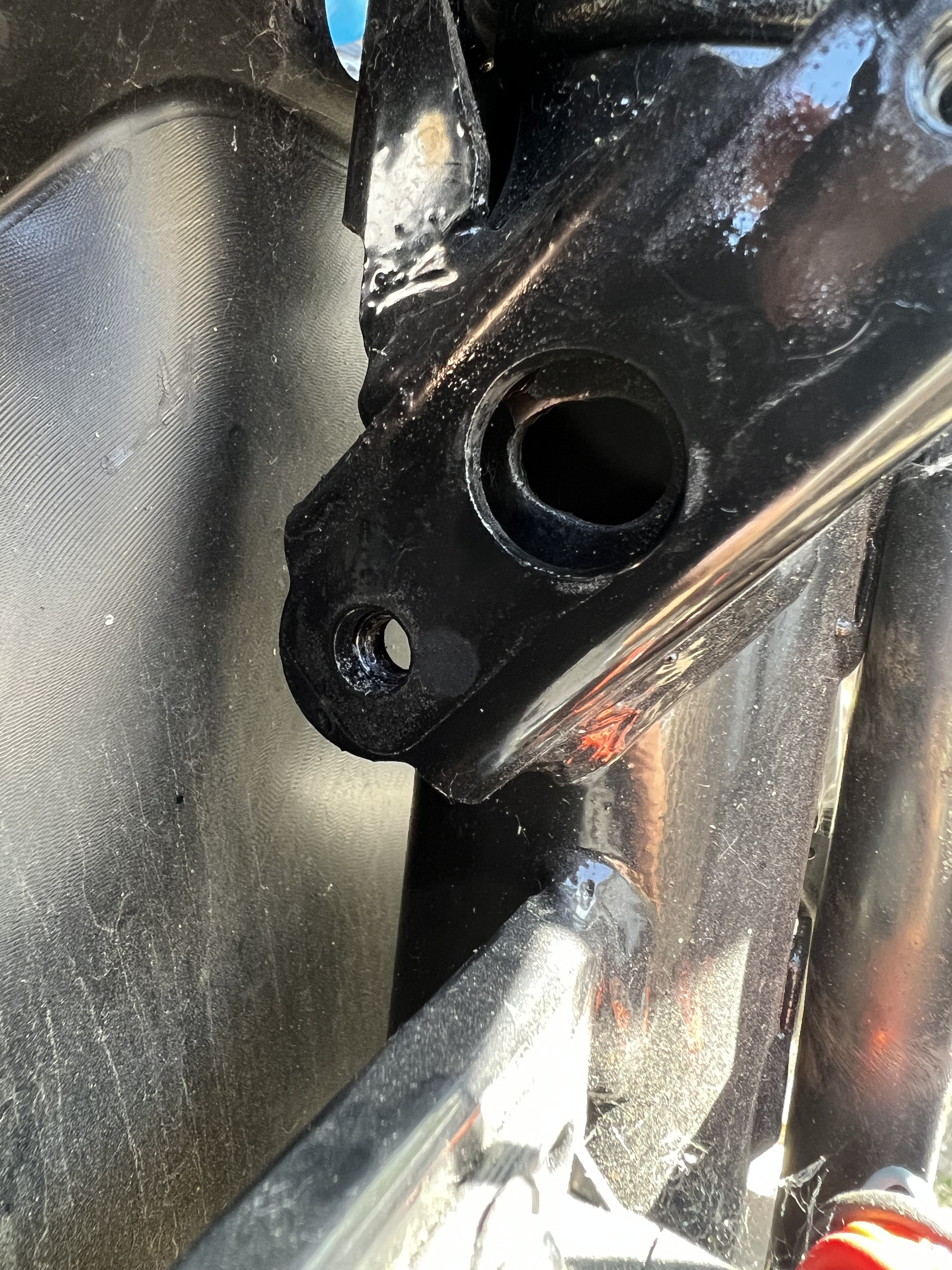

Schloss bzw Schließzylinder und Bolzen intakt.
Innen hat es sich geweitet oder es fehlt ein Teil. Weiter ausbauen wollte ich nicht besteht auch keine Notwendigkeit
Bilder anbei für alle die es interessiert.

Sieht so aus als wenn der "Lenker" nach links überdreht wurde.
Gabel hat zwei Anschlagspunkte links und rechts.
Die beiden Nippel auf dem Bild unten sorgen für den Anschlag.
Es kann weiterer Schaden ggf. am Rahmen, dort wo die Nippel anschlagen entstanden sein.
Wenn das Zündschloß normal schließt, ist es ok..
Da der Unfallverursacher ja feststeht gehe ich davon aus dass du den Schaden über die Versicherung abwickelst?
Wird nämlich nicht günstig werden.
