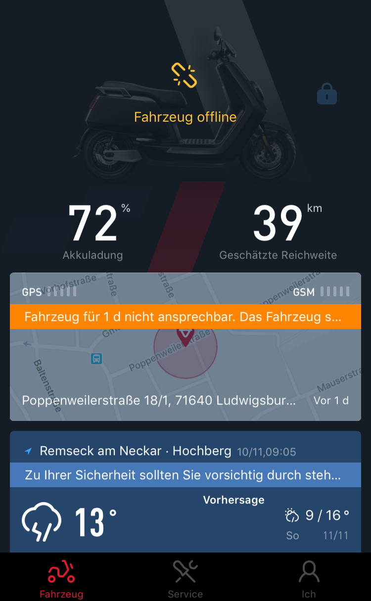

gerade bin ich nun endlich die ersten Kilometer gefahren. Suchtgefahr!
Trotzdem habe ich eine Frage: App eingerichtet, Fahrzeug registriert etc. Nun sagt mir die App immer noch, dass das Fahrzeug offline ist. Als letzter Standort wird mir vor 105 Tagen noch China genannt. Wann sehe ich die aktuellen Daten? Die Sim ist wohl auch korrekt vom Händler registriert, denn ich habe keinen Fehlercode am Roller.

Probier mal den Hauptakku für einige Minuten abzuklemmen und dann nochmal zu gucken. Das hat bei manchen geholfen.

Danke, genau das hat mir auch geholfen. Neuer N1S heute, und war auch last seen 66 days ago irgendwo in China.
Batterie kurz abklemmen hat nichts geholfen, hab dann so ca. 5 Minuten die Batterie abgesteckt, und danach war der Roller dann endlich online.

Hi, trotz aktueller 10er Software geht mein Niu alles 6-8 Tage offline... Akku abklemmen hilft zwar meist für ne Weile, aber das kann doch kein Dauerzustand sein...
Hat jemand ähnliche Probleme oder eine dauerhafte Lösung?

Ich habe das Problem ebenfalls. Meistens, zumindest in den letzten 4 Wochen, wenn ich den Roller am Ladegerät anschließe verliert er (allerdings nicht immer) die Verbindung obwohl er zuvor eine sehr gute hatte.
Danach hilft nur den Akku abklemmen...

das Problem besteht nach wie vor, neuste Software, alle 3-4 Tage offline.
Akku ausstecken 1 Minute warten, dann ist er wieder für ein paar Tage online…
Ist das bei anderen auch so? Lösung?

Meiner ist jeden Tag online, das GPS funktioniert halt wegen schlechtem Empfang nicht aber seitdem ich den NIU habe, war er nur einmal offline gewesen.
