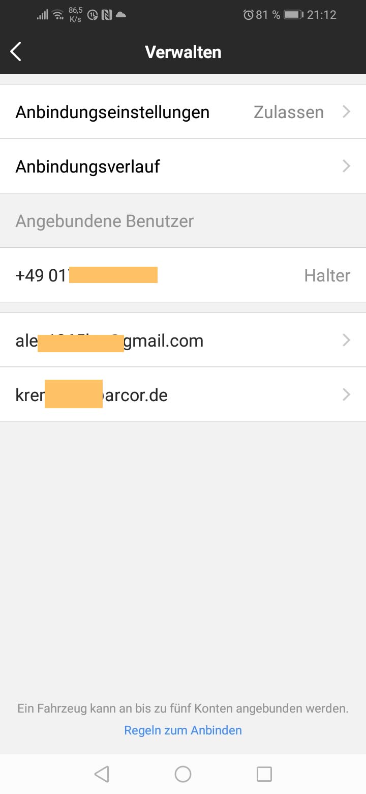

Re: Niu Halter / Hauptnutzer
Ich habe vom alten Besitzer einen Screenshot bekommen bevor er sich abgemeldet habe. Ich bin die untere (arcor) Email Adresse. Kann es sein das der Besitzer 2 Accounts hatte? Den Halter mit Telefonnummer und die gmail Adresse welche dann vielleicht nach dem Abmelden der neue Halter ist?
