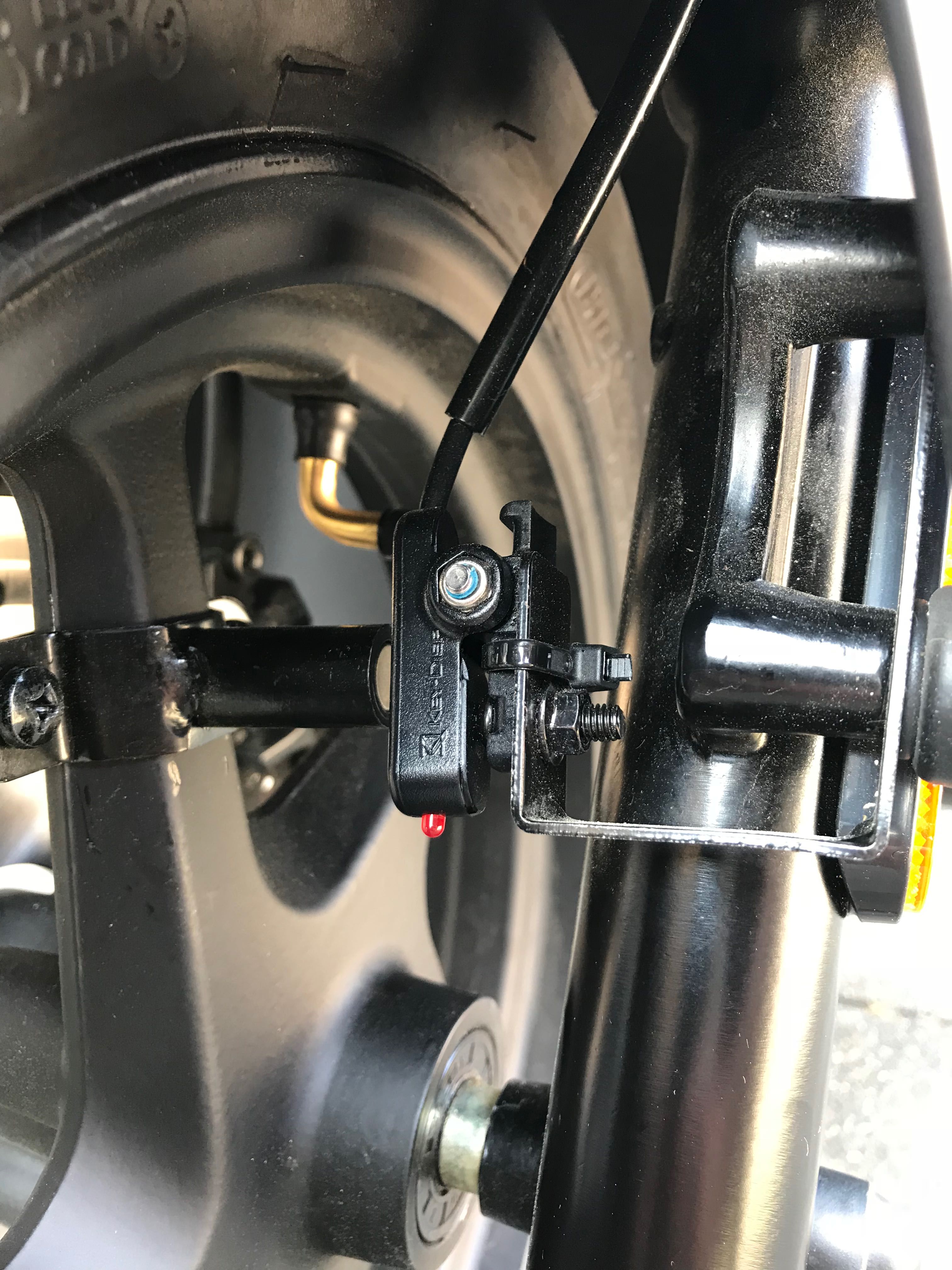

Hallo an alle Niu N1S Besitzer.
Mein neuer Niu hat Vibrationen am Vorderrad bei 50km/h. Ich vermute es ist eine Unwucht.
Und zwar als Auslöser habe ich den Tempomatsensor am Vorderrad. Frage an die Besitzer des 2018 -Models: merkt ihr auch eine Unwucht am Vorderrad?
Ich würde wahrscheinlich in den nächsten Tagen den Sensor abschrauben und ohne eine Testfahrt absolvieren.
Für weitere Hilfe bin dankbar.

Warum löst man das so kompliziert, im Hinterrad sind genügend Sensoren drin, man könnte es auch mit Klebegewichten vom Reifenhändler kompensieren.

Bei Tempo 50 habe ich dies auch schon festgestellt, konnte den Grund aber auch noch nicht feststellen.
Den Sensor hatte ich auch schon im Verdacht.

Ab einer bestimmten Firmwareversion (TRA01V08?) ist wieder die Generierung der Geschwindigkeitsdaten aus den Hall-Sensoren freigeschaltet und der Magnet am Vorderrad darf abmontiert werden. Das machen die informierten Werkstätten bei der nächsten turnusmäßigen Inspektion gleich mit. Es scheint, das mit dem Magneten war eine Verlegenheitslösung von NIU, da wohl die Euro 4 Homologisierung nicht so zügig verlaufen ist, wie geplant. Es wurde in einem anderen Tread im NIU Bereich angeführt, leider finde ich ihn gerade nicht wieder.
Re: Unwucht am Vorderrad / 2018
Ich würde auch auf den Sensor tippen - habe meinen Magnet schon kurz nach dem Kauf entfernt.

hast du den Sensor einfach abgeschraubt und sonst ist alles i. O. ?
Gruß climbersp
Einfach abgeschraubt. Der Magnet ist sehr stark. Hält jetzt Notizen am Kühlschrank fest.

Habe den Magneten heut Nachmittag bei meinem 2018er mit neuster Software entfernt und ich muss sagen die Unwucht ist glaub wirklich weg. Kann es sein das er jetzt auch nicht mehr rekuperiert wenn man einen Berg runter fährt und über sagen wir mal 54kmh kommt?
