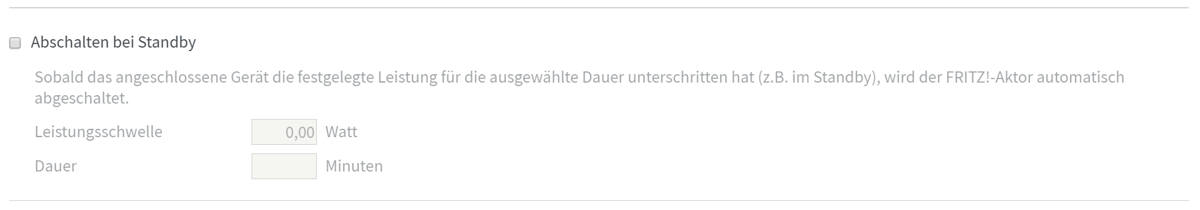

Ganz ohne Bastelei geht es mit Fritz!Box und AVM DECT 200. Günstige Lösung wenn die Fritz!Box eh vorhanden ist.
Habs nicht selbst ausprobiert aber im Unu-Akku-Thread wird es beschrieben: viewtopic.php?f=56&t=6394&p=95971&hilit=dect#p95971

Das funktioniert? Im Thread steht "und schaltet sich ab, wenn eine Leistungsaufnahme unterschritten wird." Das hilft aber hier in dem Fall nicht. Das hilft nur um abzuschalten bei irgendwas >99%.Fotomanni hat geschrieben: ↑Fr 7. Sep 2018, 12:57Ganz ohne Bastelei geht es mit Fritz!Box und AVM DECT 200. Günstige Lösung wenn die Fritz!Box eh vorhanden ist.

So ist es leider. Abschalten geht so nur in der CV-Phase unterhalb der Leistungsaufnahme zu Beginn der CC-Phase. Die Fritz!Box bietet eine Schnittstelle zum Gerät (AHA), über die man die aktuelle Leistungsaufnahme abfragen und den Verbraucher schalten kann. Hier ist natürlich wieder ein Rechner (z.B. Raspberry) nötig, der die Steuerung übernimmt. Da wäre dann die Lösung von Gunni günstiger und wahrscheinlich nicht wesentlich komplizierter.
