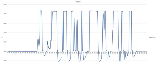

habe heute mal meine Stromzange mit Speicher an den Controller gehängt. Ist zum Glück genug Platz unter dem Staufach.
Die Batterie hatte zu dem Zeitpunkt ca. 57%,sollte also noch ne ganz gute Spannung gehabt haben, also ca. 60V
Gemessen habe ich:
Bei Vollstrom ca. 43A > x60V = ca. 2400W, also wie erwartet.
Bei Reku aus ca. 40kmh gingen ca. -10A in den Akku, stark fallend mit der Geschwindigkeit. Also ca. 600W max. . Das ist etwas mager, könnte mehr sein nach meiner Meinung. Der Akku würde es auf jeden Fall vertragen.
Im Anhang noch eine Grafik mit dem Stromverlauf.
Stefan
Gemessen habe ich:
Stefan

Nun ich finde die Reku sehr schwach, hat wahrscheinlich auch mit meinem Gewicht >100kg zu tun , man spürt es fast gar nicht. Von Bremswirkung kann da nicht die Rede sein.
Ist ja auch klar, man beschleunigt mit 2400W (und das jetzt nicht besonders brachial) und verzögert dann nur mit 600W, also 4x so schwach. Ich denke wenn man mit 1500-2000W verzögern würde hätte man auch eine echte Bremswirkung und bräuchte nur noch sehr wenig mechanische Bremse.
Aber wahrscheinlich wollen sie dem Akku das nicht zumuten, da ja nicht gekühlt.

1. hast du am Input des Controllers gemessen ( Recu -> Controller .. was die Recu liefern kann ) oder direkt am Akku Input ( geregelte Ladespannung/Strom ... was der Akku aufnimmt ) ?
Es ist interessant weil :
- die Frage ist wieviel tatsächlich der Akku aufnimmt effektiv bei Restladung 57% vs 10%
- 10A ist das 7 fache was das Ladegerät an Spitzenladestrom während des Ladens liefert.
Danke
