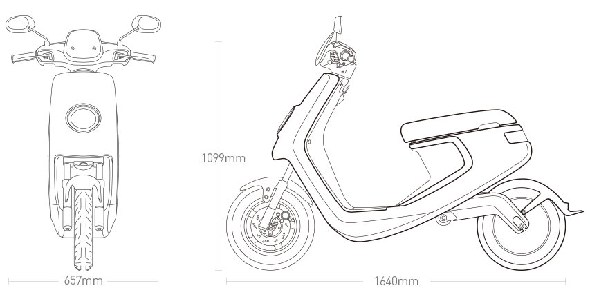

kann mir jemand für den Transport sagen wie lang der M pro genau ist. In der Abbildung stehen 1640 mm, dabei schaut es aber aus als wäre der hintere Kotflügel nicht mitgemessen.

Wenn man genau hinschaut, endet das Längenmaß am hinteren Reifenprofil. Ich würde also 10 cm mehr einkalkulieren.

Der Heckkotflügel lässt sich mit etwas Fingergefühl und passendem Werkzeug ausbauen (abschrauben oben unterm sitz quasi und seitlich an der Schwinge)dann ist der M1 pro nur noch ca. 1,57m lang, wenn man das Vorderrad schwenkt 1,54m (Ein Tourenrad ist länger !)

wenn man gersis 1570 mm gemessene Länge ohne Kotflügel ins Bild überträgt, entsprechen die 1640 mm genau der Länge mit Kotflügel.
Eigentlich macht nur die Angabe der Länge über alles Sinn, ist vermutlich auch so gedacht und nur die Maßlinie nicht korrekt dargestellt.
