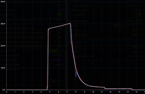

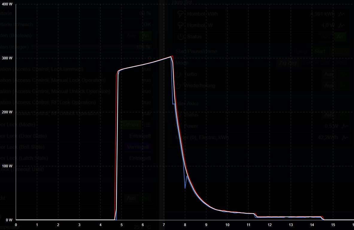

Hallo Ferritcore,
bei meinem N1S Standard Ladegerät zieht es nicht mehr als 310W.
Siehe Ladekurve

Das stimmt, allerdings lässt sich von der Leistungsaufnahme nicht sicher auf den Ladestand schließen, weil das:
Jujiswa hat geschrieben:
Do 10. Jan 2019, 14:54
[...] Umso voller er wird umso weniger wird es. [...]
nicht stimmt! Während der CC-Phase steigt die Leistungsaufnahme stetig, während der CV-Phase fällt sie dann wieder ab. Siehe auch Leistungskurve weiter oben.
