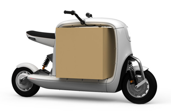

Re: Niu N1S für kleinen Anhänger geeignet?
Für den hier brauchste keinen Anhänger...
Gruß Nico
